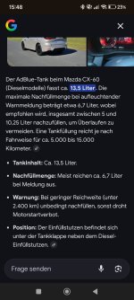

Ich weiß jetzt nicht wie viel Liter in den CX-60 rein passen und wie oft man das nachfüllen muss.
Frag mich auch gerade wieso man auf einmal für alles die KI hier stumpf rein spamt.

Kinners, gerade im Hardwareluxx erwarte ich doch, dass ihr nicht jeden dahergelaufenen KI-Bullshit glaubt und einfach stumpf hier reinkopiert. Im offiziellen Pressedatenblatt stehen 6,7 Liter drin. Da kriegt man eher unwahrscheinlich 10,25 Liter reingekippt.
Da hab ich ja echt Glück mit meinem 23L AdBlue Tank 😅
