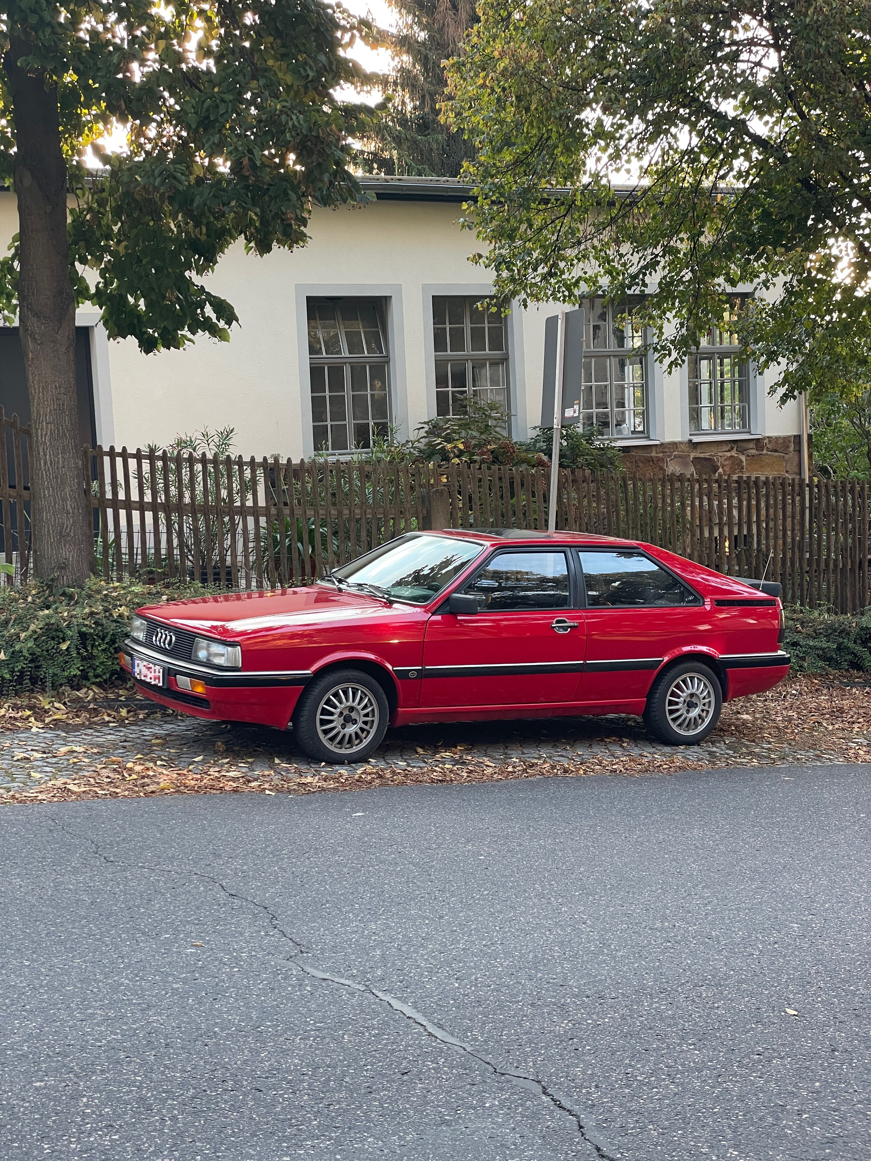

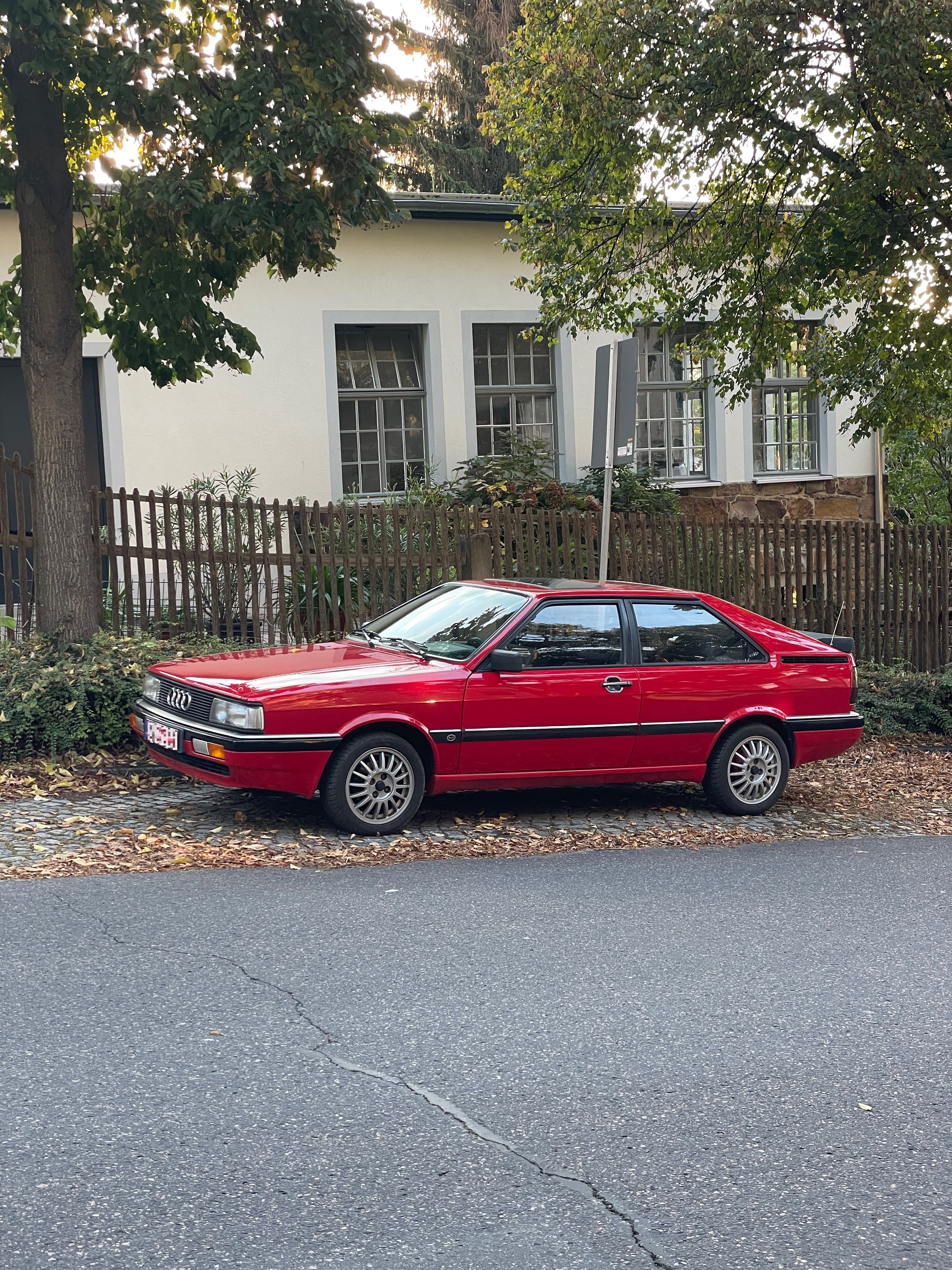

Ich hab gestern auf dem Weg zur Arbeit ne hübsche Begegnung gehabt. Gibt wenig, wo das so ist, aber da musste ich mal nen Minütchen stehen bleiben und es bewundern.

@IJerichoI Schoener Fund. Ich weiß noch ganz genau wie sich dieser Tueroeffner anfuehlt :d
Tolles Auto!
