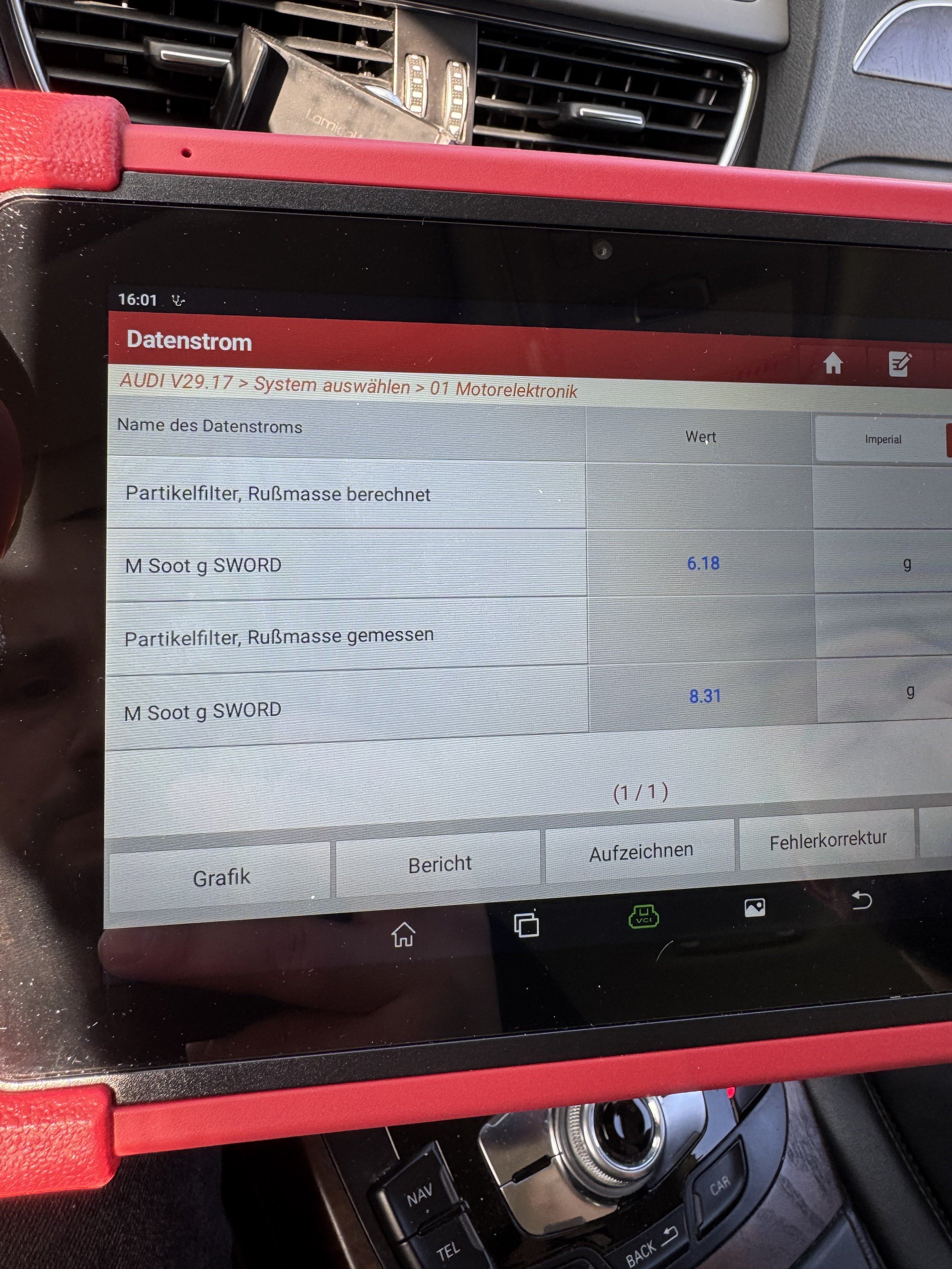

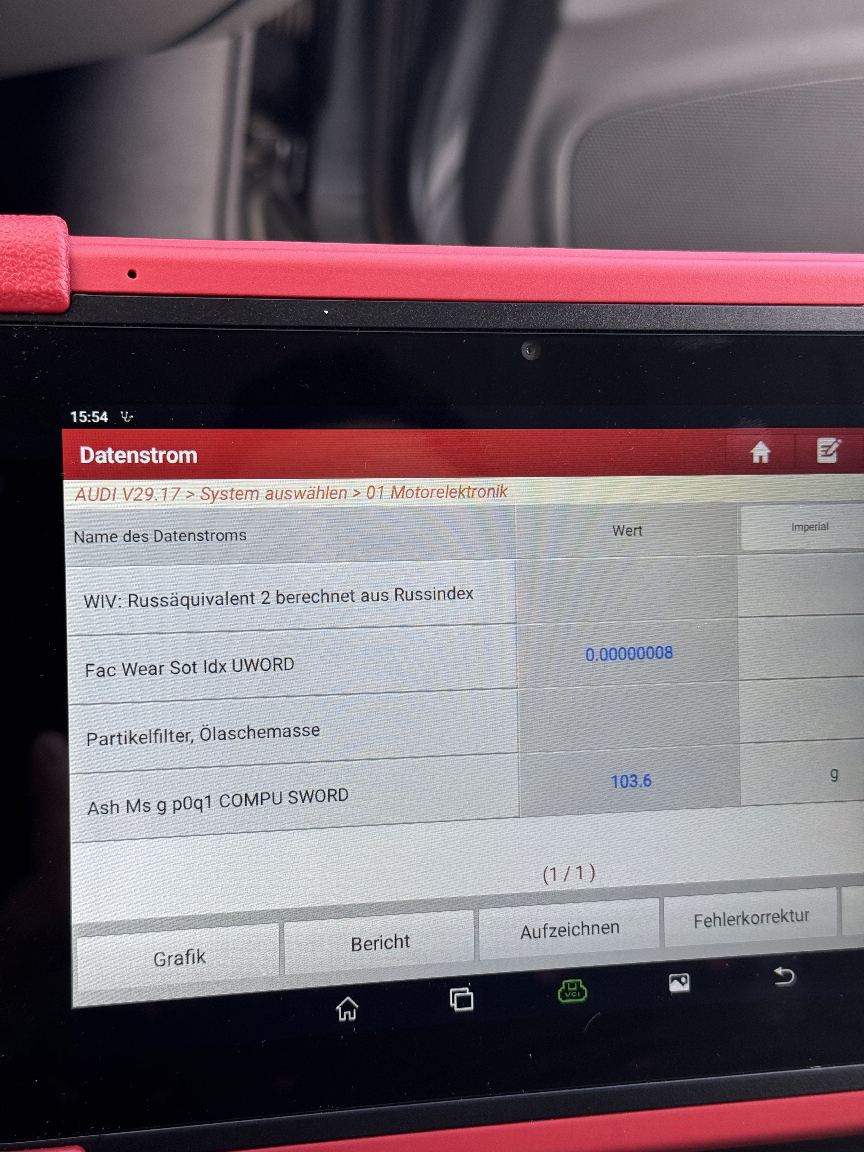

So, haben den Motor ausgelesen. Motorelektronik absolut nichts. Keine Fehler die irgendwie was mit Motor zu tun haben.
Ich kann das nicht richtig deuten, aber Zylinder 2 und 4 spritzen im Stand mehr ein als 1 und 3, Aschegehalt - wenn wir das richtig gemessen haben - scheint jenseits von Gut und Böse zu sein.
Hab ein Video gemacht im Stand, wo die Einspritzmenge gezeigt wird, muss mal schauen wie ich das hier uploaden kann. Stand 0,10-20mg auf 1 und 3, bei 2 und 4 0,50 bis 0,80mg
Edit: Abgasregler oder alles was sich nach Turbo angehört hat angesteuert und getestet. Zwangsregeneration nicht möglich, wahrscheinlich wegen Brandgefahr bedingt durch den DPF nicht akzeptiert.
Wenn der Rußgehalt zu hoch wird, dass eine Regeneratoion nicht mehr möglich ist sollte eig die Glühwendel blinken. 6g sind aber nicht viel,
Ich hab mich aber vertran. Ich meinte den Aschegehalt im DPF, Der is Ausschlaggebend für die Lebenzeit.
Ja klar, aber der Unterschied zu > 100 km mal Feuer auf der AB geben ist trotzdem riesig.
Das ist klar.
Wenn der das Öl ca. 100 grad hat ist der Motor warm genug, etwas niedrigeren gang rein und Tempomat rein um ca. 3.500 Umdrehungen.
Die regenration per Gerät fuktioniert aber auch, das Geröt hält die Drehzahl entsprechend und absolviert das Programm.
Ich mache das in der regel einmal bis 2 mal im Monat.
Die meiste zeit fährt die Frau den B8 und Fahrstrecke auf AB ist gerademal 10km und insgesamt 19km in einer Richtung.
Bist du dir sicher dass es die 6gr sind und nicht das auf dem 2. Bild? 100gr+
Ich meine der Wagen hat 340000km drauf. 6gr klingen fast zu schön.
Edit: Ok, ChatGPT sagt die 100gr sind Asche, die 6gr aktueller Ruß.

Ölaschegrenze wird beim 2.0 CR TDI in l angegeben, Grenzwert ist bei deinem Motor 0,175l was irgendwo 60g sind. ergo is dein DPF wohl fällig.

Das mit den 100g Asche habe ich jetzt erst gesehen, da ist der DPF wohl voll. Trotzdem würde ich mal prüfen lassen, warum der soviel Ruß produziert.
2g Ölascheladung is bei 200tkm halte ich ja für ein Gerücht. Du kannst sogar mehr oder weniger genau Berechnen wie viel Asche ind einem DPF ist.
Ist aber der originale Auslesewert mit dem Herstellertool von MB (Stardiagnosis). Leider hatte ich das nicht abfotografiert.
Wie gesagt, bei 10g ist der DPF voll, bei dem Modell.
Ich glaube hier wurde Ruß und Asche verwechselt. Ihr meint schon das richtige, redet aber einander vorbei, so kommt es mir zumindest vor.
Kann sein, ich hab das damals so erklärt bekommen:
Asche ist das was nach dem Regenerieren (verbrennen vom Ruß) im DPF übrig bleibt und dort lagert. Bei 10g Asche ist der DPF voll. Ich hatte nach 200tkm nur 2g Asche drin.
Ausgelegt ist der DPF bei dem Fahrzeug auf 400tkm, heißt im Worst Case wären dann 5g bei der Laufleistung drin (viel Kurzstrecke usw.)
