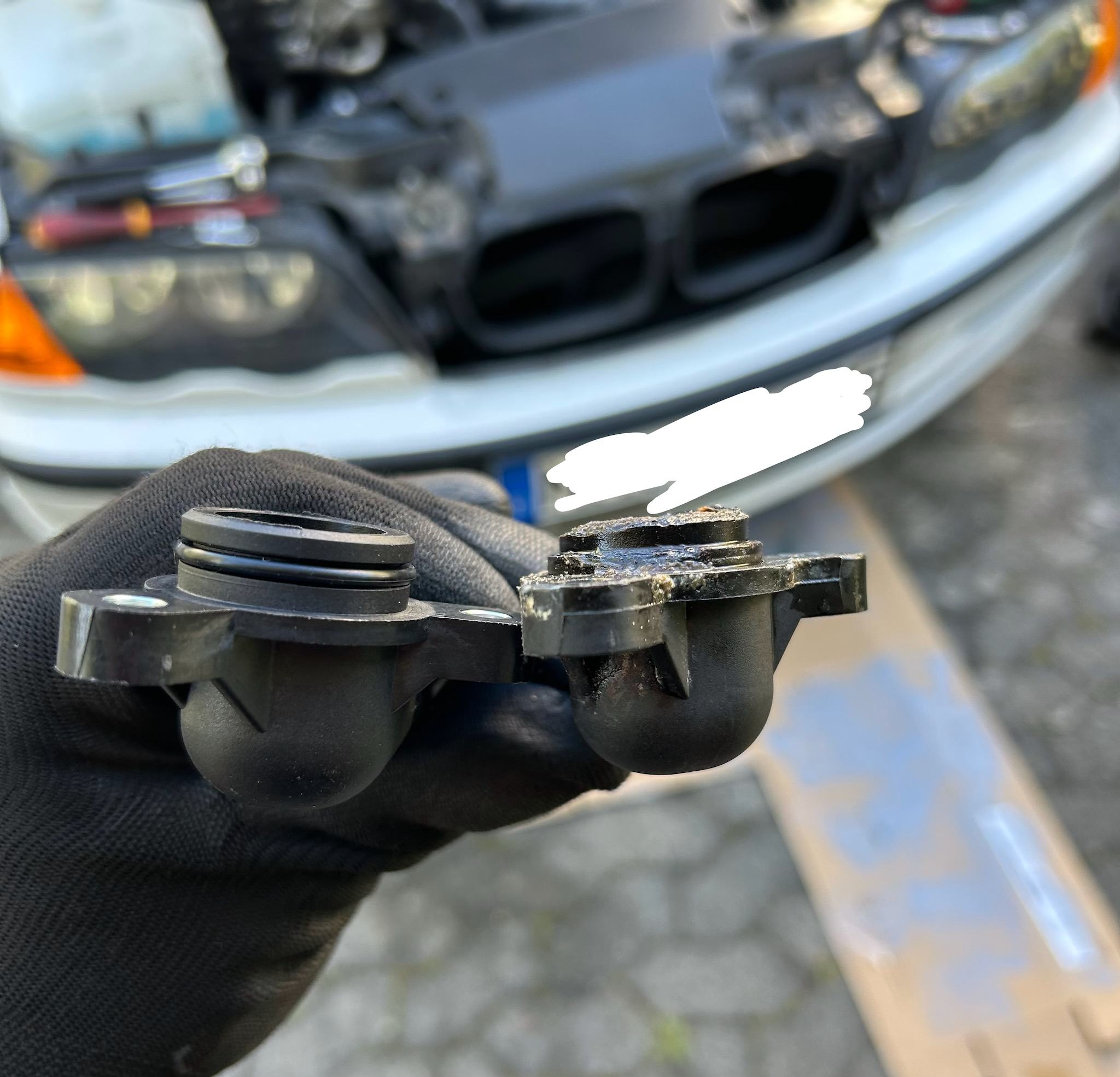

War gestern den ganzen Nachmittag an der Shitbox mit dem Kühlsystem beschäftigt, bin nicht happy. Neue SKF Wasserpumpe ist ein Schraubflansch direkt beim einschrauben abgebrochen, also alte wieder rein. Mal schauen was der Händler dazu sagt. Die Schläuche vom Kühler aus hab ich gleich mit getauscht, der der zum Thermostat geht tropft jetzt direkt am Kühler.
Entweder liegts am Schlauch (Gates) oder am Kühler. Letzteren hat die Werkstatt in Berlin mehr rein gepfuscht als geschraubt, wenn das der ist werd ich wahnsinnig. Nachher nochmal die Kiste hoch und schauen ob der Schlauch nur nicht ganz drauf ist, ansonsten nehm ich den BMW nochmal und schau obs damit besser ist.
Der Flansch auf der Motor-Rückseite war mehr als fällig, der Abgang mit Schlauchschelle war schon weg und hing nur noch im Schlauch, da ist also permanent Wasser raus. Im Motor hatte ich dann auch noch alles ab Dichtung stecken und durfte das raus friemeln.
Ist leider normal, dass die Kunststoffwasseranschlüsse am Block und Kopf bei dem Alter und Laufleistung so aussehen; ich kenne das fast nur so von alten BMWs. Das Kühlsystem muss man dann eigentlich fast (oder komplett) neu machen. Das gleiche gilt übrigens für die ganzen Kraftstoff- und Luftschläuche unter dem Saugrohr. Bei dem M40, M42 und M43 (dein Motor) sind unter dem Saugrohr ja ziemlich viele kleine Schläuche, die sind meist auch schon stark ausgetrocknet und gehen alle früher oder später kaputt. Gerade die Kraftstoffschläuche dort sind kritisch weil die über dem Anlasser hängen.
Da grauts mir jetzt schon vor, sämtliche Anschlüsse aus Kunststoff heut zu Tage und dann noch mit Nieder & Hochtemperaturkreislauf... Unzählige Schläuche & Anschlüsse :oops:
Die Anschlüsse im Zylinderkopf aus Metall waren bei BMW auch nicht immer besser. Die sind bei den alten Motoren auch weggegammelt. Da bricht einem dann halt nen Stück Metall einfach ab.
Auch der Zylinderkopf den Kurantrubys hat gammelt auf der Vorderseite um den Wasserkreislauf gerne an; sieht man erst wenn man den Kopf abnimmt. Das Kühlwasser frisst sich da irgendwie in das Metall rein. Da hilft meist nur ordentlich runterplanen um das wieder plan zu bekommen.
Ich wollte langsam mal n bisschen Ruhe haben :fresse:
Den Schlauch von Kühler zum Thermostat hab ich heute nochmals getauscht, neuer Gates raus, alter BMW wieder rein und schon tropft nix mehr. Vielen Dank für nichts 🙄
