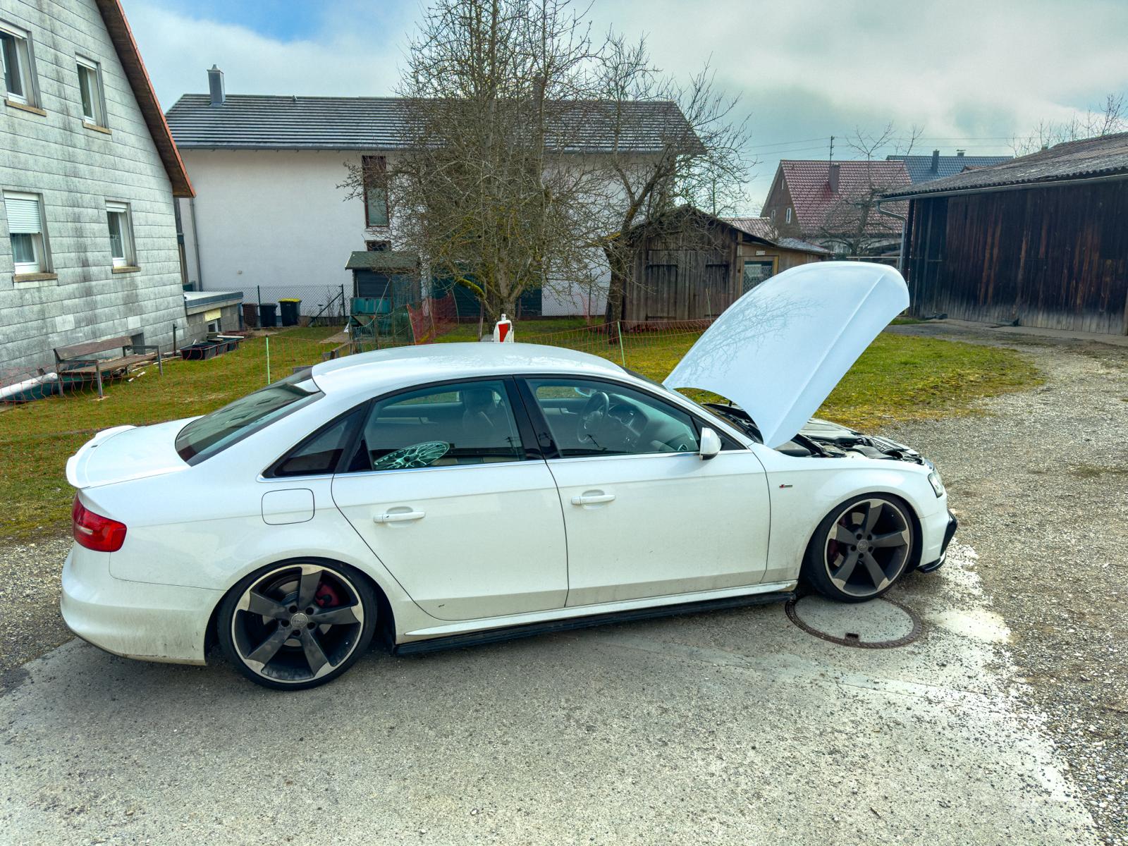

Ich konnt schon wieder nicht mehr abwarten. :s
Worauf warten? Mitm Audi liegenzubleiben, so wie die Motorhaube offen ist? :asthanos:
Evtl. möchte er nur dem Marder den Einzug erleichtern?
