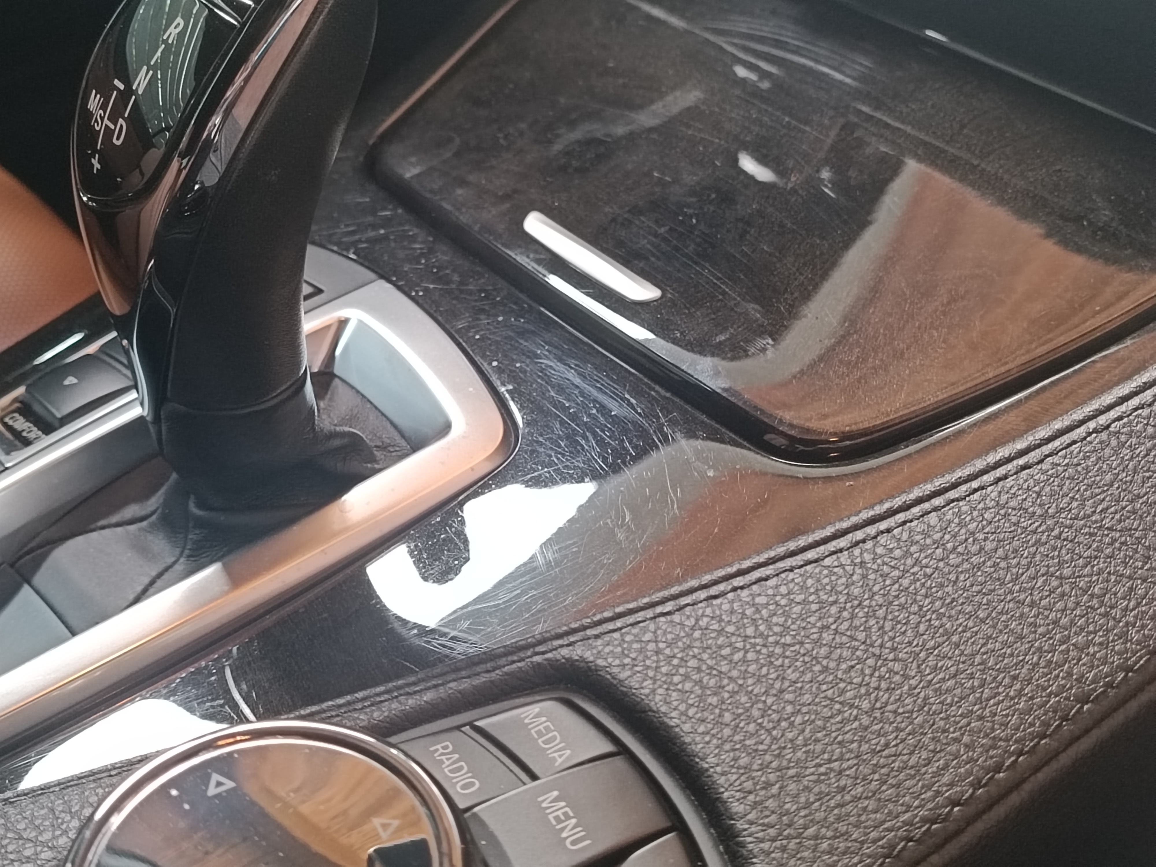

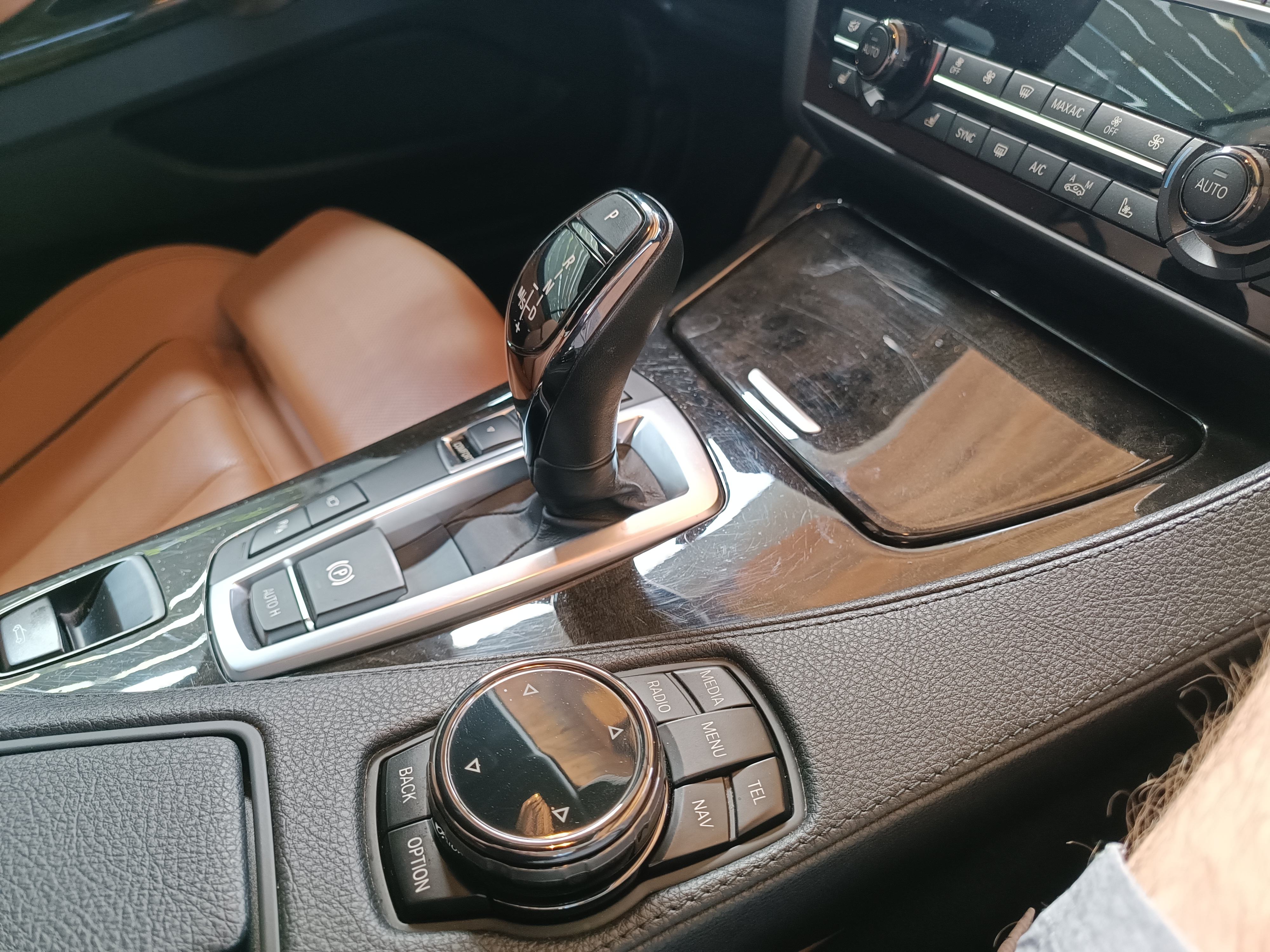

Wenn ich am Wochenende Zeit habe, baue ich die lackierte Holzzierblende der Mittelkonsole aus. Die hat auch eine Politur nötig.
Habe verschiedene Menzerna Polituren herumliegen, die kann ich ja bestimmt auch verwenden, oder?
Ich würde die nicht ausbauen. Das ist eine Heidenarbeit und es besteht die Gefahr das Halter und Co kaputtgehen und gerade bei Holz, das Risse enstehen. Das Kfz ist zwar noch nicht so alt, aber je älter desto warscheinlicher, dass altes Plastik bricht. Nimm eher gutes Maskierband und klebe sehr sorgfältig alles ab, was nicht mit Politur in Berührung kommen soll. Hier würde ich auch von Hand arbeiten, da sehr eng und kleinteilig. Als Politur eine "Finishpolitur" (egal welche Marke) und weiches Pad/Politurhilfe., Dazu sehr weiches Mikrofasertuch. Nimm dir Zeit.

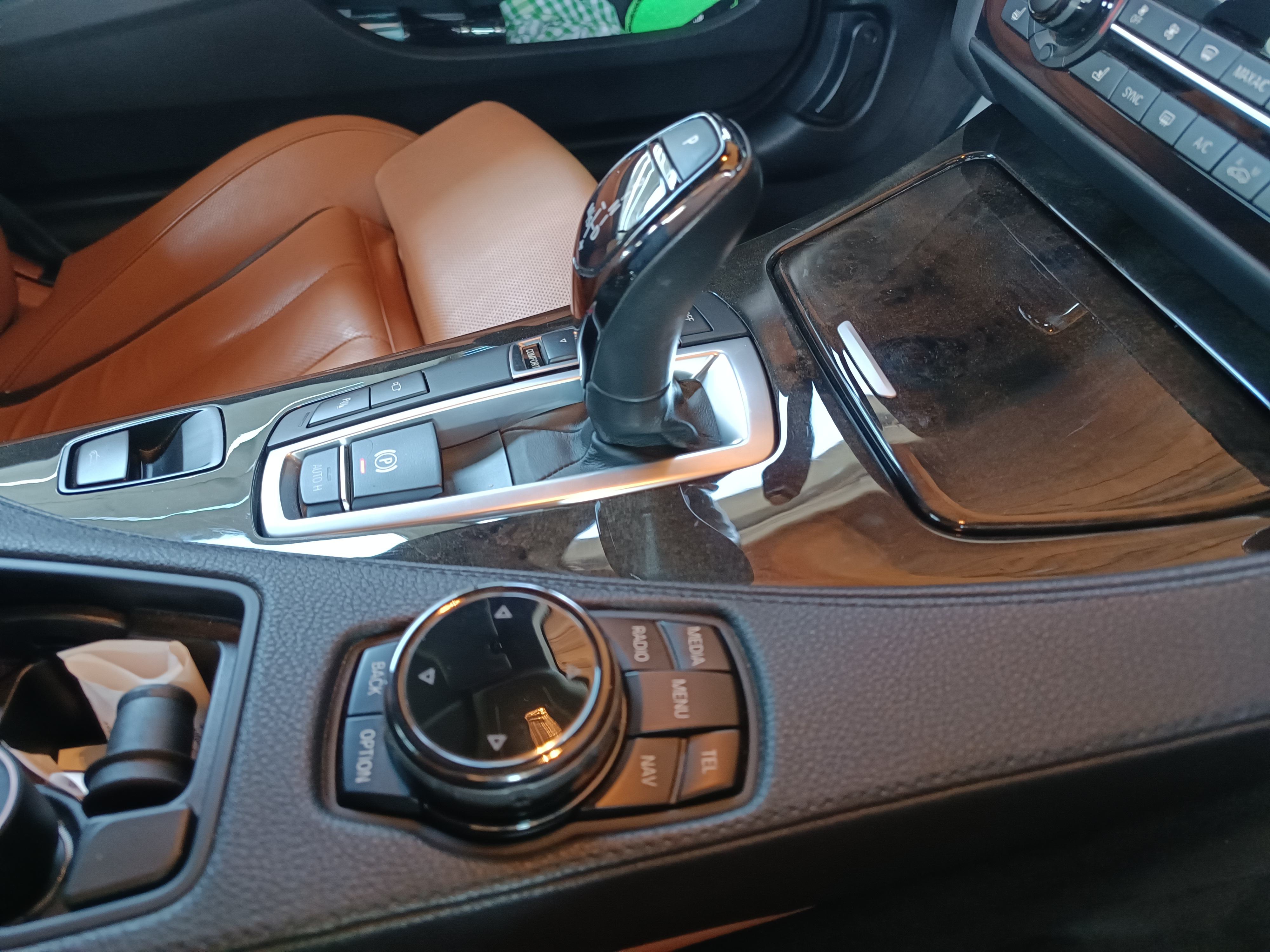

Das Ausbauen ist ziemlich einfach, dieser Teil lässt sich ohne großen Aufwand ausbauen, 2 Schrauben und einige Clips. 5-10 Min.
Ich habe verschiedene Polituren ausprobiert, aber irgendwie kein zufriedenstellendes Ergebnis. Als ich schon fast aufgeben wollte, habe ich zum Schluss noch Sonax Kratzerentferner ausprobiert. Das ist ja eigentlich für Kunststoff/Acryl, hat aber hier tatsächlich sehr gut funktioniert. Die tiefen Kratzer habe ich mit 3000er Schleifpapier nass geschliffen.
Damit hätte ich nicht gerechnet, dass mit Schleifpapier vorgegangen werden muss. Ich erinnere mich auch, das ich sehr lange poliert habe, wollte aber aufgrund des Alters nicht zu viel Druck ausüben. Eine Blende war bereits gebrochen, die habe ich aus einem Schlachter heil als Ersatz geholt. In jedem Fall ist das Ergebnis ganz hervorragernd. Vermutlich waren die Kratzer insgesamt doch schwerer als es das Bild zuerst vermuten lies. Macht doch viel aus, wenn man vorher/danach anguckt.

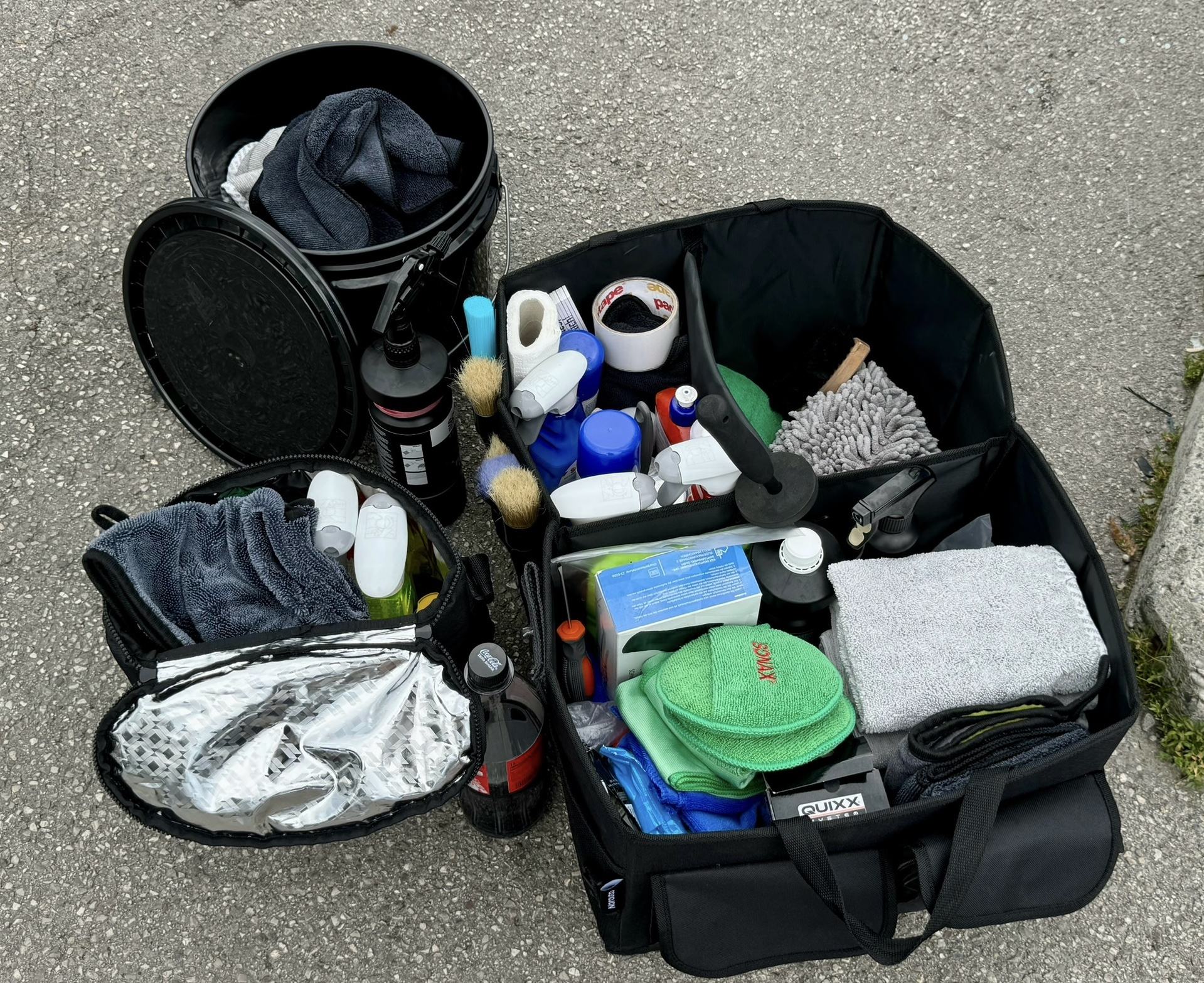

Bin am Waschen, kommt eine ältere Dame, was das für eine Ausrüstung ist, ob ich das professionell mache 🤣😂🤣
Ja, da erntet man des öfteren mal neugierige Blicke. Ich bin hier auch der einzige, der nach dem Waschen die Motorhaube aufmacht und den Kunststoff darunter trocknet, damit er keine Wasserflecken bekommt. 🙃

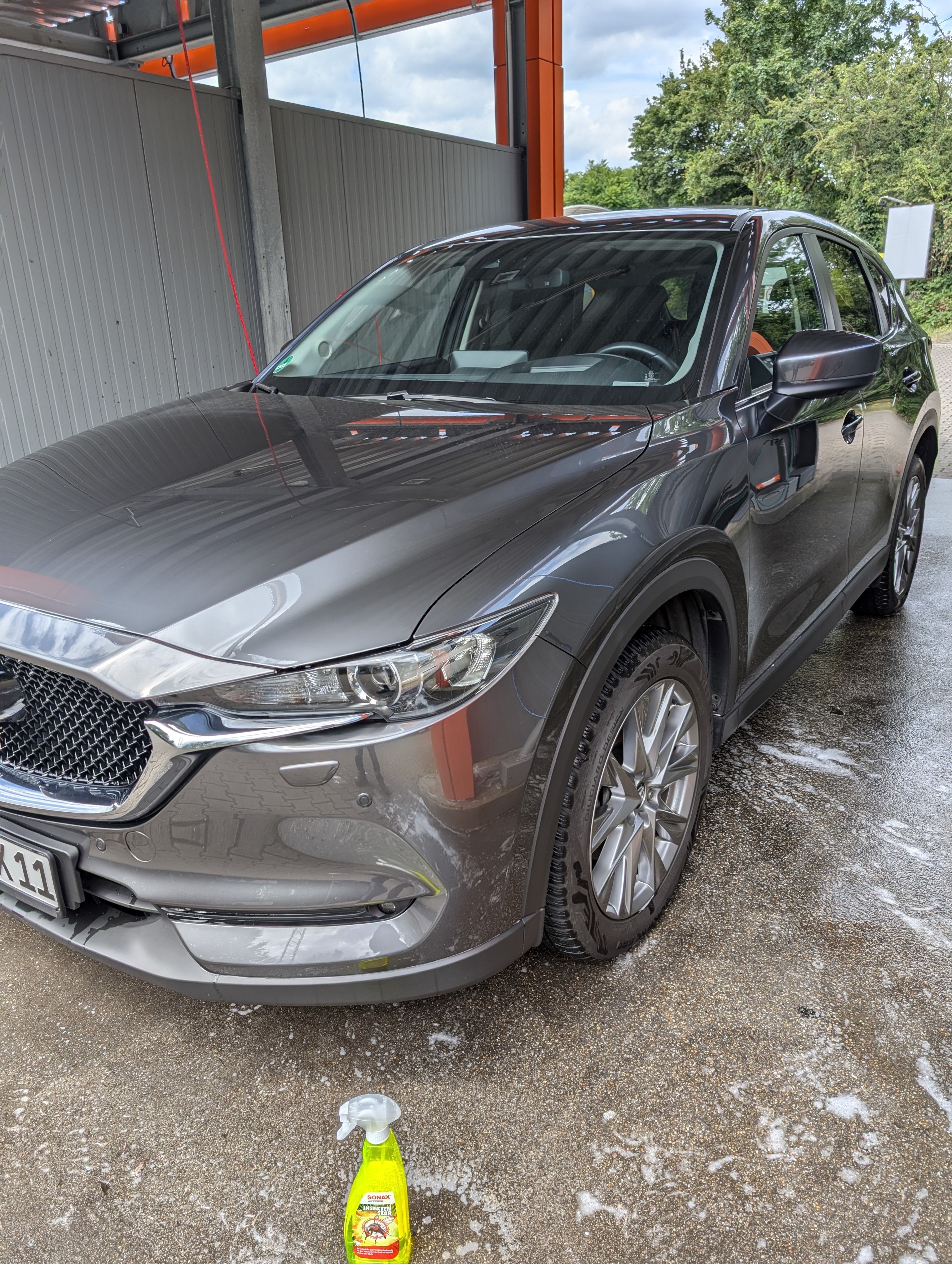

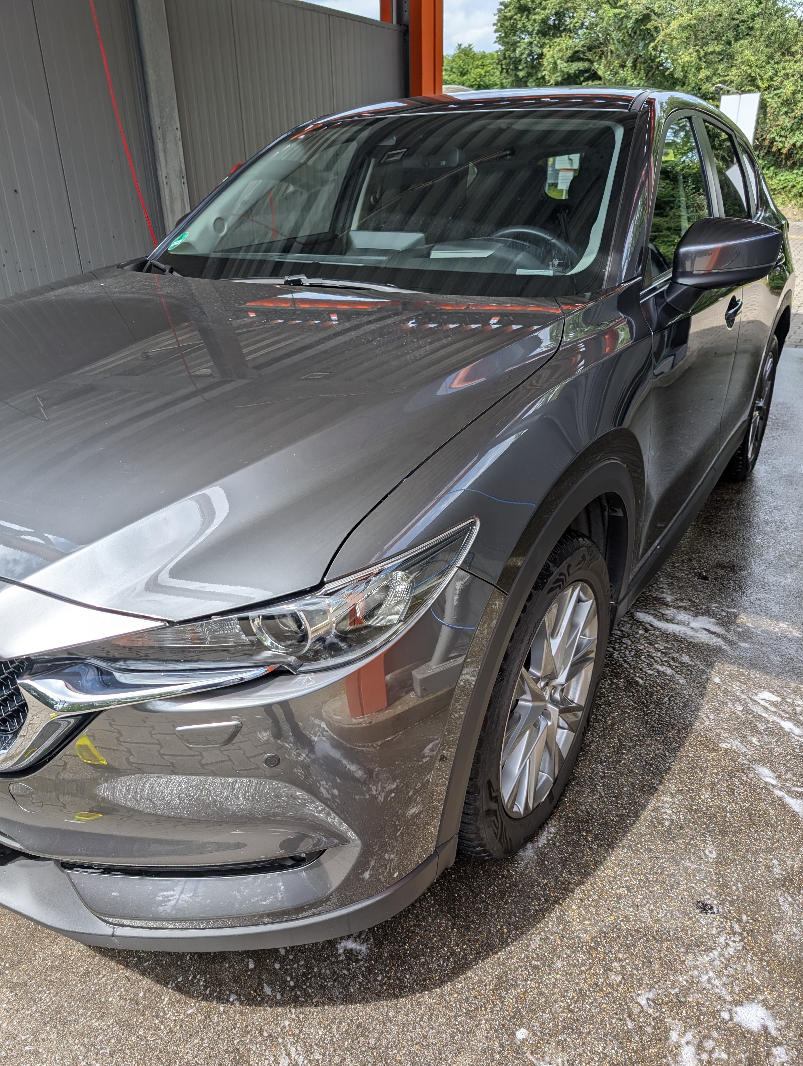

So Leute endlich wieder ein Insektenfreies Auto am Fahren. :d
Heute konnte ich an die berichteten Stellen an der Front und die Seitenspiegel dran.
Das hier empfohlene Mittel Insektenstar und der Schwamm von Sonax waren gut, fast 98% der Flecken rausbekommen. :banana: Danke dafür.
Das war allerdings mit viel Arbeit verbunden, musste an den betroffenen Stellen bestimmt 5x6 dran mit dem Mittel und Schrubben. :fresse: Zu guter Letzt mit dem Dampfstrahler.
Was soll ich sagen, die Arbeit hat sich gelohnt, das Ergebnis ist gut geworden. (y)

Sah bei mir genauso aus, seit ich die Keramik hab hat sich das stark reduziert :d
Die Keramik hilft ja nur ein gegen Verschmutzung und macht es einfacher den Lack zu reinigen. Alles andere, Innenraum, Leder, Alcantara, Scheiben, Felgen, Reifen, Carbon, Teppiche, Motorraum etc muss ja trotzdem gemacht werden. Hab auch eine drauf, stehe trotzdem gerne 2h an der SB :fresse:
Im Gegenteil hab ich mit der Keramik noch mehr besorgt, besonders schonende Microfaser ausschließlich für den Lack, hochwertigste Trockentücher, Detailer für die Keramik etc :fresse:
Vorher hab ich ein Mal abgeduscht und eingeschäumt, jetzt mache ich es besonders schonend und dusche ab, schäume ein, lass es einwirken, dusche es ab, schäume ein und erst dann beginnt die Handwäsche. Die Keramik ist noch perfekt erhalten, Auto glänzt immer noch wie neu und es läuft ab wie am ersten Tag. Gerade da ich mir die Arbeit mit Politur/Versiegelung selbst gemacht habe, schone ich sie besonders, denn das war eine Schweine Arbeit.
