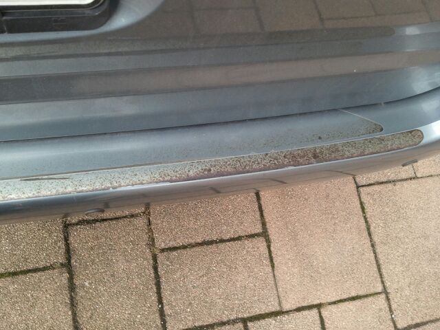

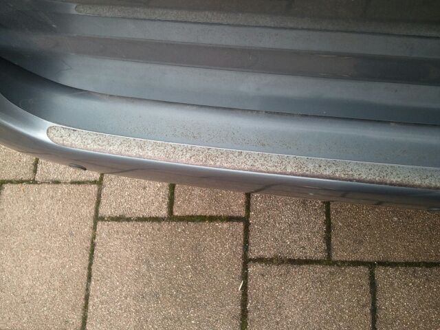

Hi, ich habe bei meinem Mondeo hinten auf der Stoßstange Flugrost (?) auf dem Lack.
Irgendwer ne Idee wie ich das wegbekomme?
So sieht das aus:

Wegen dem Flugrost würde ich als erstes mal Knete probieren, wenn das nichts bringt Polieren.

zum Flugrost: Erstmal mit Knete versuchen und wenns nichts hilft, polieren.

Meine Freundin hatte an ihrem Auto auch ein paar Stellen. Mit Knete ging vieles weg, aber nicht alles. Mit Lackschleifpaste / 2000er Nassschleifpapier hab ich den rest entfernt. Der Lack ist danach leicht milchig. Dann einfach noch 1-2 mal normal drüberpolieren, und fertig! Hab so eigentlich alles wegbekommen.
