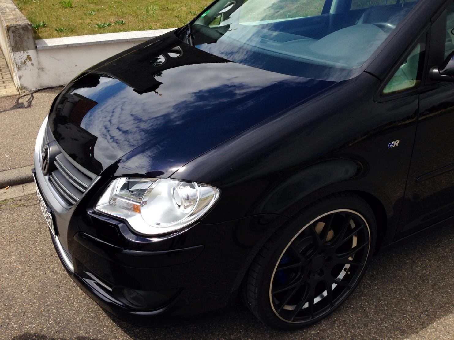

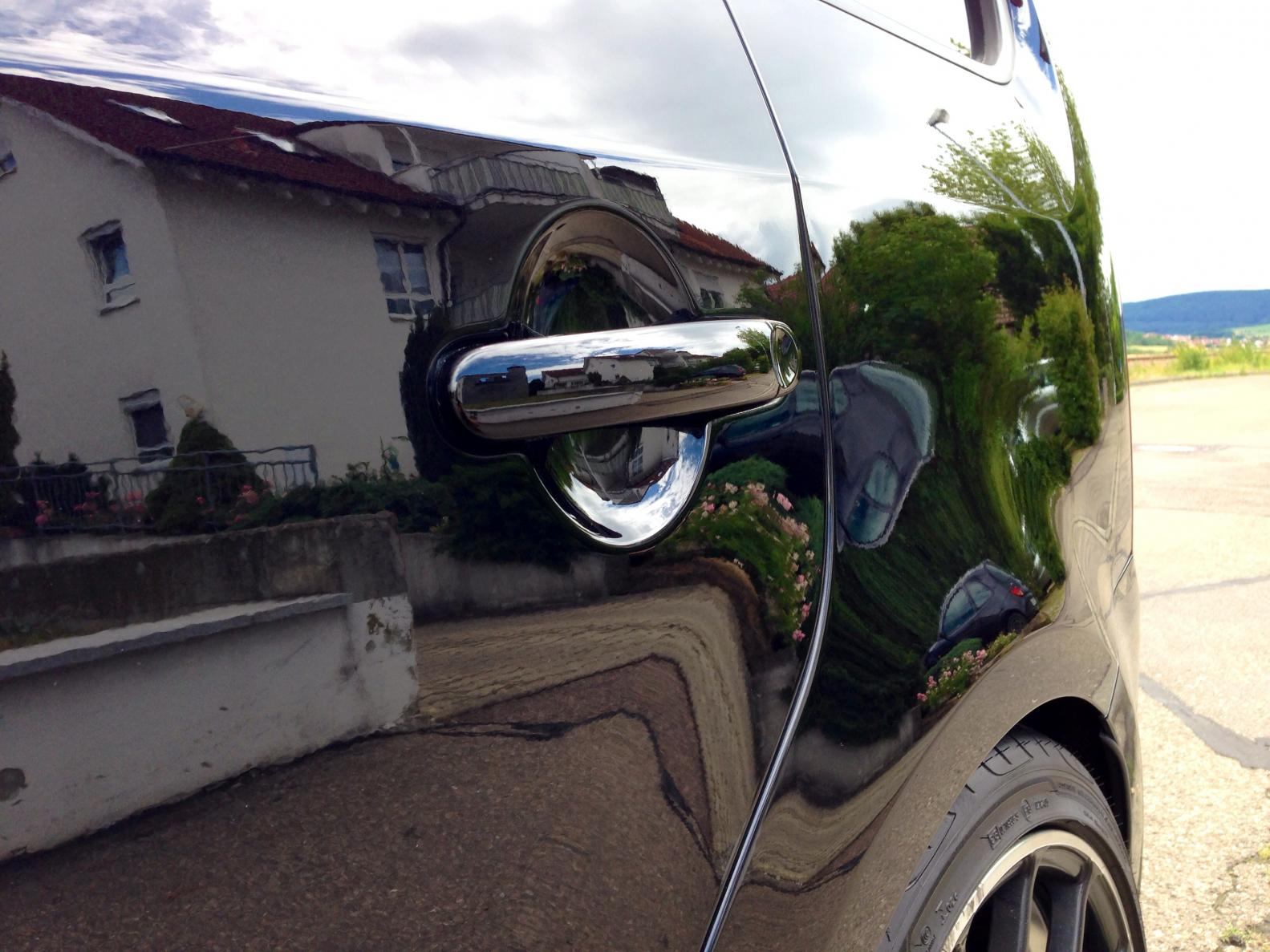

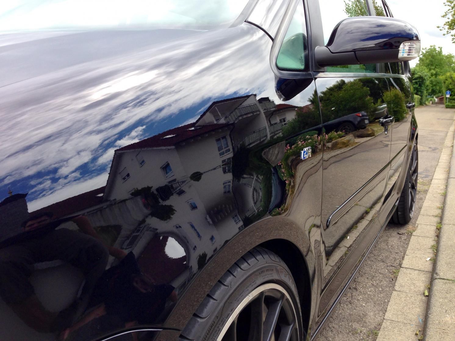

Also das Finish Kare 1000p ist mal arschgeiles zeug.....grad eine Schicht Wachs per Hand mit nem Pad aufgetragen und wieder abgetragen und ich dachte ich hab n komplett anderes Auto vor mir.
Der Glanz und Spiegeleffekt ist beeindruckend. Vor allem bei der winzigen Menge an Wachs, die man im Endeffekt braucht. Mit so einem Pott Wachs kommt man bis zum letzten tag aus.
Morgen gibt's ne zweite Runde und dann warte ich mit Vergnügen auf den nächsten Regen :fresse2:

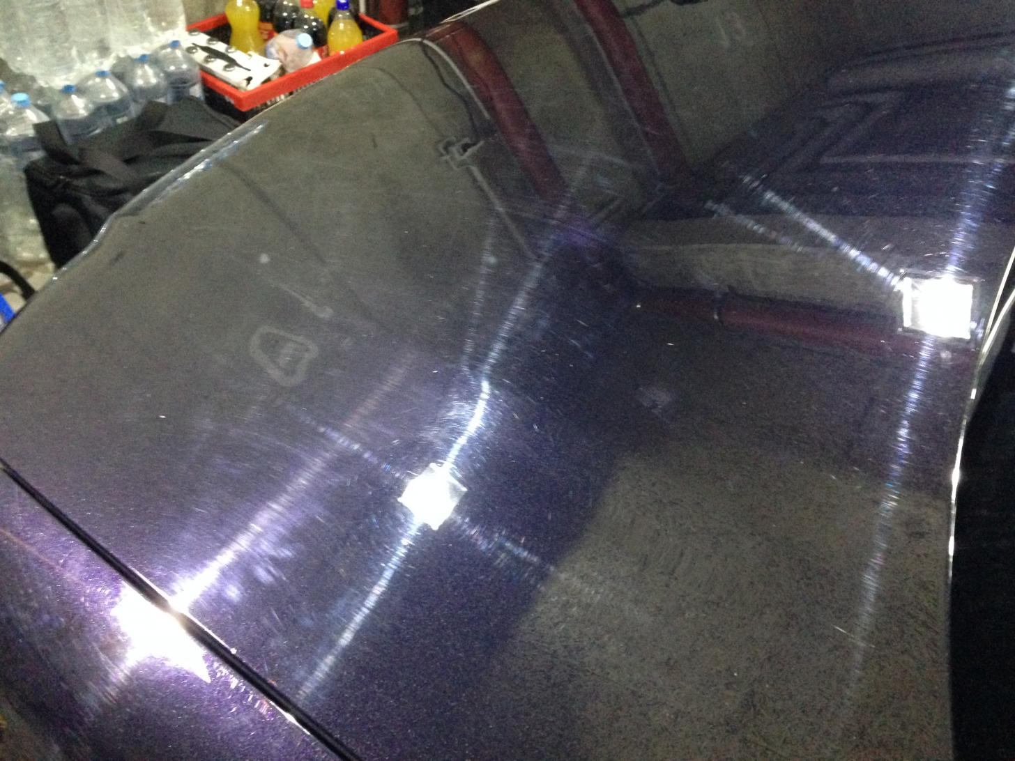

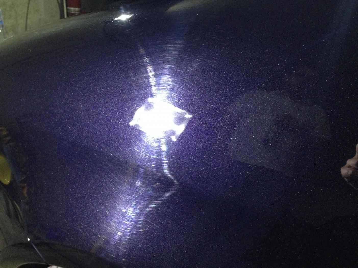

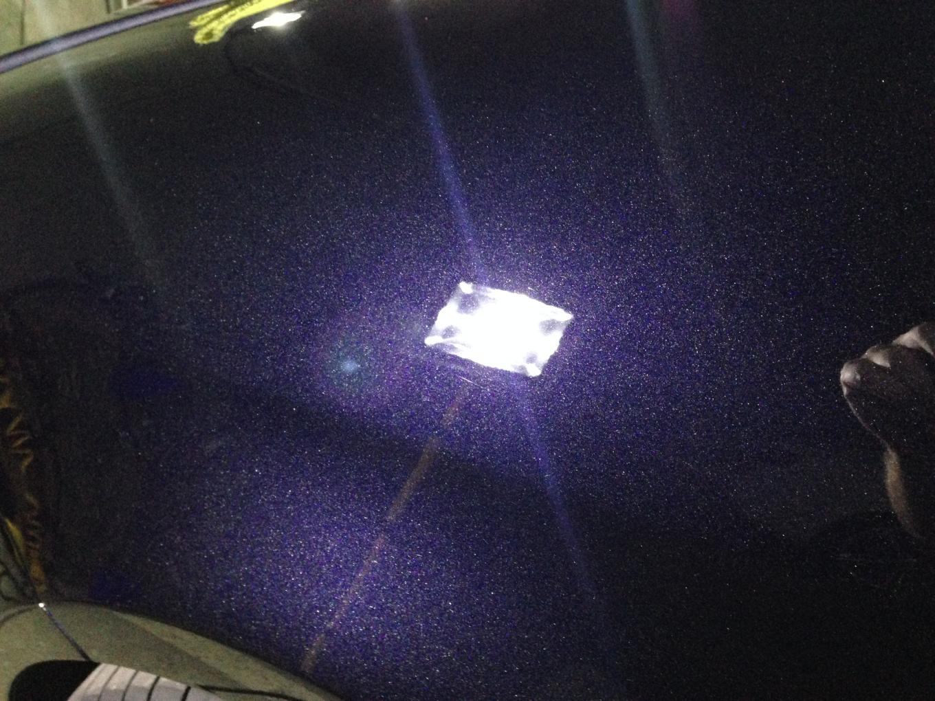

Nach 2 Tagen endlich fertig. Denke is ganz gut geworden. :)
Wir sind auch dementsprechend tot :d danke danke
Ich war nur der Handlanger von meim Kollegen, der das profesionell macht :)
Die Rotationsmaschine hab ich nicht bedient. Ich war mit den Exzentern unterwegs und hab einen Cut + 70% vom finish gemacht.
(Fuer meinen 1. Einsatz an den Dingern hab ich mich wohl gut geschlagen ^^)
Maschinen waren:
- Festool 'Shinex'
- 3 versch. von Rupes, aber alles Exzenter.
Motorhaube wurde nass geschliffen.
Als Politur haben wir die 'Menzerna FG400' verwendet. Zum finishen die ''PF2200'.
Wir haben aber mehrere Cuts (3) gebraucht. Der Lack war unter aller Kanone und zudem brockelhart.
Versiegelt wurde mit 'Gyeon Q2 Mohs'. Es ist aber grad noch am aushaerten.
Nachher kommt noch die 2. Komponente vom Mohs drauf. Das Wasser perlt jetzt schon ziemlich gut ab.
Leider ist das Wetter total beschissen, so dass ich mich nich wirklich daran erfreuen kann :(
