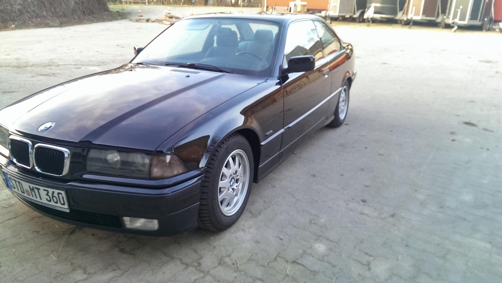

So damit ihr mal wisst wie der "Patient" aussieht :p
Falls es wirklich reine Waschanlagenkratzer sind, ist die Handpolitur ein versuch wert, die sehen halt durch ihre menge immer recht übel aus, sind aber i.d.R. problemlos zu beseitigen. Die Maschine kann man sich ja immer noch anschaffen, falls es per Hand doch nichts werden sollte.
Wow nicht schlecht :d Womit haste denn das vollbracht ?
Hab im ersten Moment SAD aufm Kennzeichen gelesen, wollt schon sagen, bring nen einfach mal vorbei. :bigok:
Also wie gesagt, probier das mal per Hand, siehst du dann schon ob es etwas bewirkt. Maschine kaufen kannst du ja immer noch, der Rest wird ja davon nicht sinnlos.
Das stimmt. Meine gingen mit nem Harten Pad und finish Politur (Menzerna 4000) ohne Probleme raus
Na bis jetzt bin ich noch guter Dinge :d mal gucken was dabei rauskommt.
