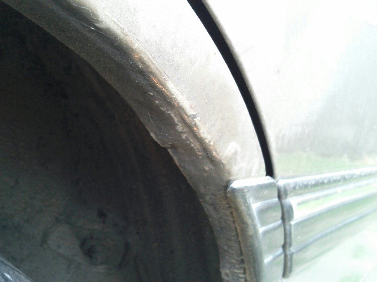

Heute gings los. Dem Vorbesitzer (und mir auch -.-) könnt ich so treten. Der Radlauf hat nen Klatscher gehabt (Ist unten rum Krum)... Heute alles runter geholt und gesehen wie viel spachtel da drauf ging..... 1 Schicht Pelox darf nun erstmal wirken. Den Tankstutzen zeige ich erstmal lieber nicht :fresse:
Und ja es wird wieder gespachtelt.(Epoxy damit es nicht wieder feuchtigkeit zieht. Zudem hat der Vorbesitzer einfach über den Rost gespachtelt... Soll ja auch nicht für die Ewigkeit sein.
(Sieht auf den Fotos komisch aus weil da schon Pelox am wirken ist.)

Also ich wollte es wenn so machen, dass mich der Kram nicht die nächsten 2 Jahren einholt und spachteln zieht doch feuchtigkeit an Material?
Ich mein Abschleifen, kein Ding, aber ich denke eher das man da schon was raustrennen müsste oder?
Wie gesagt, kommt drauf an wie weit der Rost schon im Metall ist und das sieht man entweder daran das es durchgerostet ist oder wenn man ihn weggeschliffen hat.
Es kommt auf den spachtel an. Epoxid Spachtel zieht keine Feuchtigkeit und reißt auch nix.
Zum Pelox RE.Also die erste Runde hat schonmal gut gewirkt.Der Großteil an Rost wurde zerfressen.
Und spachtel niemals auf rest rost.Der fault unter dem Spachtel weiter....
