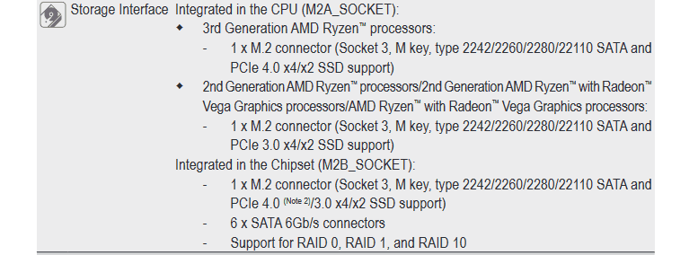

Wenn ich es richtig verstehe ist der 2. m2 ssd slot über den chipsatz bei ryzen 3000 auch PCIe 4.0 oder ?

danke für die auskunft
