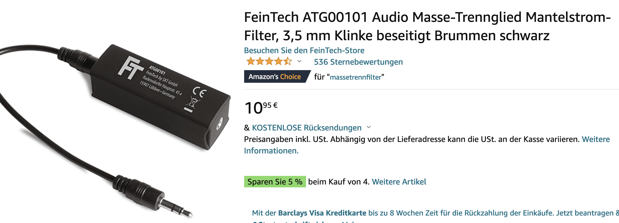

Einfach Massetrennfilter dazwischen dann funktioniert es auch ohne Brummen.
also sowas hier?
und das 2x dann?
irgnedwie mir nicht begreiflich wieso das in den klinken-switch produkten nicht integriert ist?
