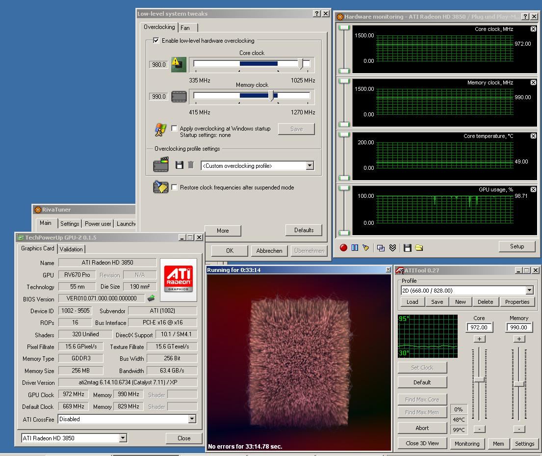

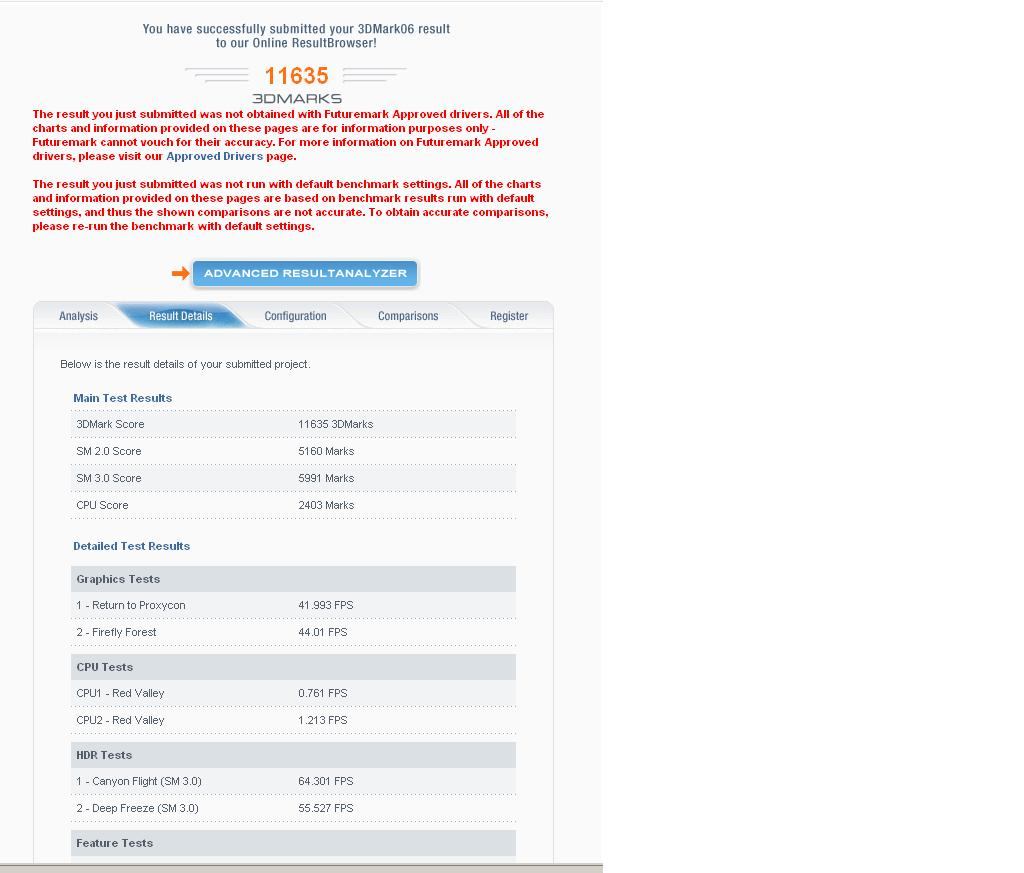

Hi Mayk-Freak,
jetzt bin ich mal dazugekommen ein Artifaktscan über 30 Minuten zu machen bei 972MHz und 1,5 Volt. Den dazugehörigen 3DMark06 siehst du im 2ten Bild. Allerdings bekomme ich bei 986 Fehler...
Grüsse

Das ATI-Tool geht doch mit den Karten, wollte nur mal sehen ob deine 972 MHz ATI-Tool stable sind, bei mir sind sie es nicht und ich habe schon mit über 1000MHz GPU gebecht!
Wie du einen Post weiter oben siehst funktionieren die 972MHz bei mir ATI-Tool Artifactscan und 3DMark stabil, das Problem das ich habe ist das die Spiele z.B. Crysis Demo abstürzen und das liegt meiner Meinung nach an PowerPlay.
Weis irgend jemand wo man PowerPlay abschalten kann? Bios will ich jetzt nich umbedingt ändern, evtl geht das auch mit einem Tool...?

Hi Mayk-Freak,
Grüsse
Demo
Boah, geiler Takt und Ergebnis. Da hast du ja ne richtig gute HD3850 erwischt. Meine macht das nicht mit 1,5 V.
