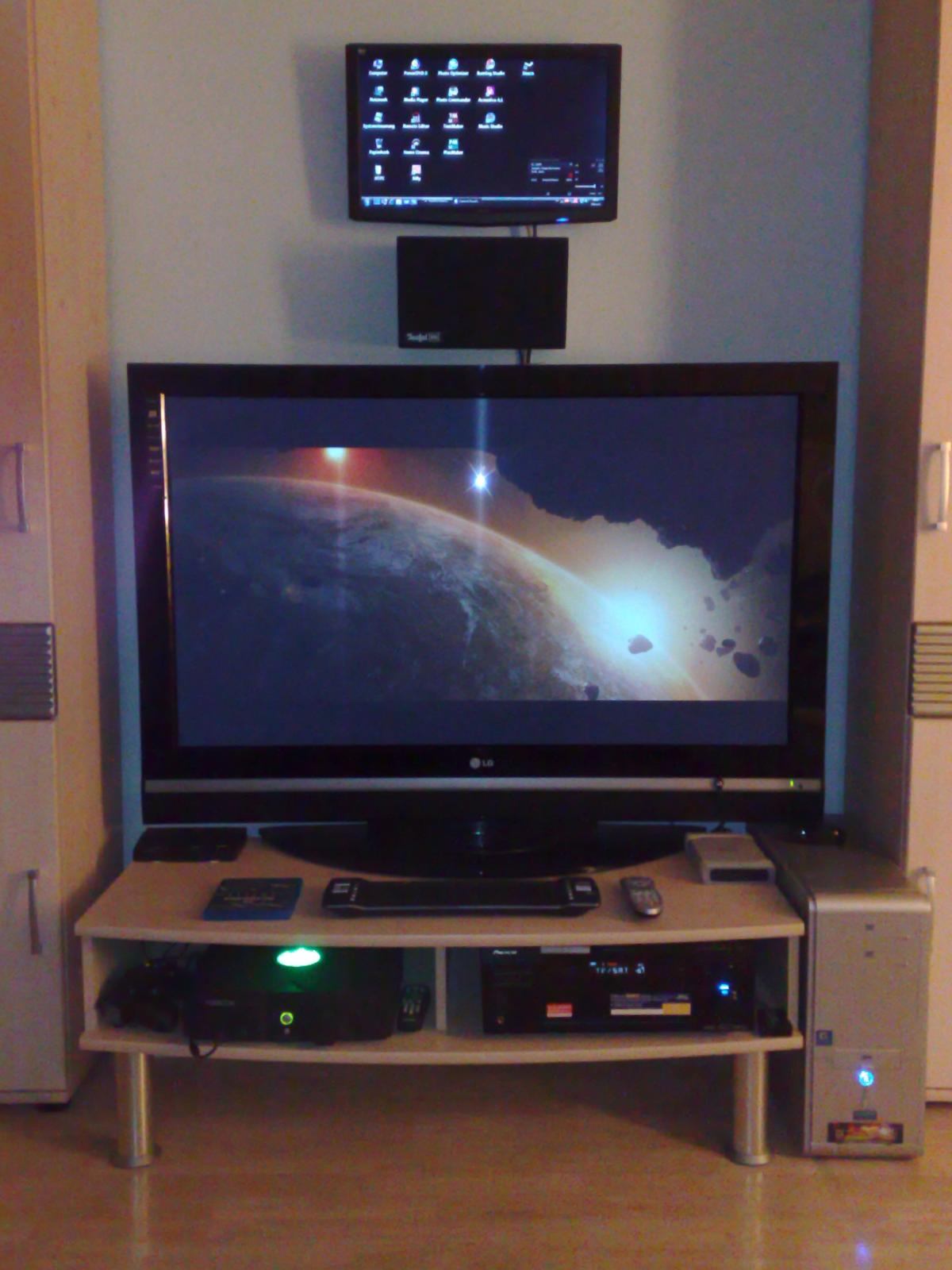

bei meinem 50" plasma im wohnzimmer hab ich keine probleme mit 1360x768 und 60Hz...alles gestochen scharf ohne rand oder ähnlichem
auf meinem Acer-20"-16:9 ist diese auflösung nicht da, nur 1360x768
bist du sicher das du alles richtig eingestellt hast? und nicht irgendeinen interlaced modus mit 60Hz?
benutzerdefinierte auflösungen kannst natürlich auch konfigurieren die option hab ich irgendwo gesehn aber noch nie gebraucht
gruß
ralf

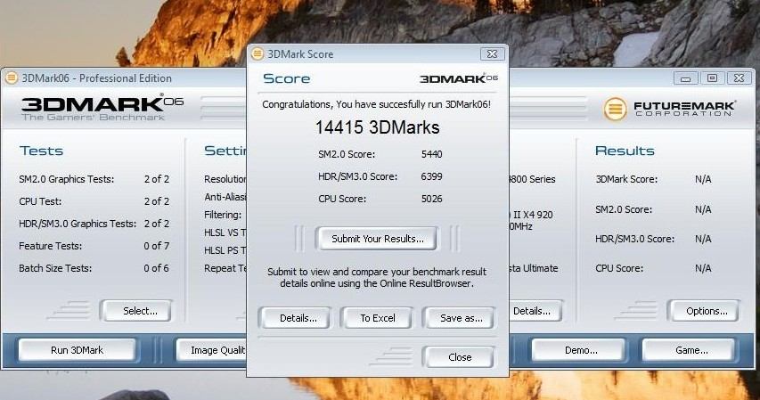

Ich hab Gestern mein System neu aufgesetzt.
Installiert ist jetzt nen Phenom 2 920 @ ca. 3,6GHZ, eine ATI Radeon HD4850 512MB GDDR3, 4GB G.Skill Black Pi DDR2 1066+ und eine Creative Sound Blacker X-Fi Extreme Gamer.
Irgendwie hat der Rechner jetzt über 1000 Punkte mehr, obwohl ich zu vorher ne viel geändert habe?
Kann das am neuen 9.3 Catalyst liegen, dass der die Karte so beschleunigt oder an der Sound Karte?
