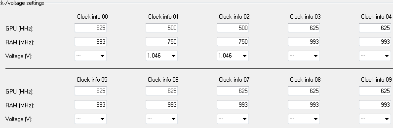

hab ne sapphire 4850 und wollt letztendlich doch noch an den takten drehen. vor allem undervolting interessiert mich. könnte mir bitte jemand mal gängige werte für die entsprechenden boxen (clock info 00-09) nennen?
