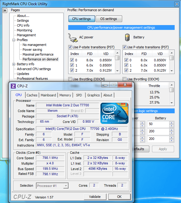

T7700 undervolten
Burli, du hast in deinem Schweizer V1Sn einen anderen Prozessor (T7500) als ich in meinem V1Sn (T7700).
Hab Power4 Gear deinstalliert, RMClock resetted etc., gleiches Ergebnis, immer noch mindestens 0,9V. :shake:
Um was niedrigeres einzustellen, muss ich den Reg-Tweak benutzen, CPU-Z zeigt dann aber immer noch 0,9V an. Screenshot ist von Super-LFM, aber im kleinsten Normal ist es das gleiche.
Weiss jemand noch einen Trick?
ah. ja. sorry
kann gut sein, dass der 7700 hardwaremässig auf mind. 0.9 gesperrt is. ka
der unterschied zu 0.85 macht aber nicht grad viel aus......
7-fach lauft er mit 0.9 nicht mehr stabil?
