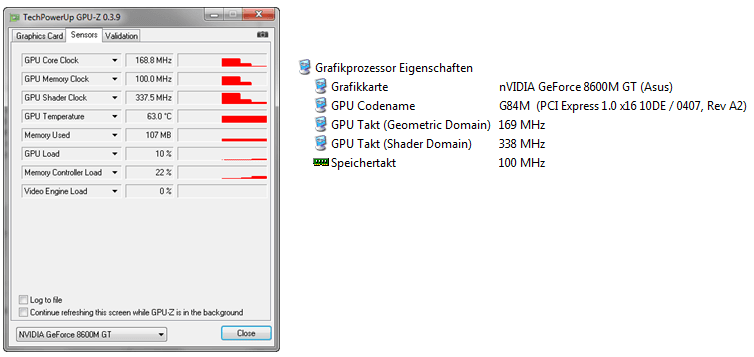

So ist zwar schon eine weile her aber hab es jetzt noch einmal probiert. Das Problem ist, dass die Treiber die ich von laptopvideo2go habe alle nicht funktionieren. Ich bin mir 100% sicher, dass ich den Treiber für das richtige Betriebssystem runtergeladen habe (Win7/64bit). (habe mehrere probiert u.a. auch den von dir erwähnten 186.81) Drivercleaner hat nichts gebracht und im Endeffekt musste ich wieder den Treiber installieren der mir über das Windows Update vorgeschlagen wurde (186.31). Hast du den Treiber auch von laptopvideo2go? mit oder ohne gemoddeter .inf? z.Z gibts auf der Seite auch nur noch die Treiber und ohne weitere Informationen.
Wäre für weitere Hilfe und Ideen wirklich dankbar.
mfg
Edit: Nachdem ich nun noch etwas herumprobiert habe konnte ich einen ersten "Erfolg" zu vermelden. Habe nun den 186.81 mit gemoddeter inf drauf. GPU-Z zeigt mir an nach dem das Programm eine Weile läuft, dass die Graka runtertaktet (erst auf 275/200 und dann auf 169/100). Jedoch hab ich das Gefühl, dass diese Werte falsch sind. An der GPU-Temperatur ändert sich rein gar nix (ca. 66°C-68°C im Officebetrieb). Starte ich GPU-Z erneut zeigt er auch erst wieder 475/400 an und dann fällt es wieder ab. Everest zeigt mir die Taktfrequenzen nicht an.
Edit Nr.2: So ich habs nun endlich hinbekommen. Ein Problem war, dass auch die CPU nicht heruntergetaktet wurde (lag am Energiesparplan). Weiterhin besteht bei Nvidia das Problem, dass die Grafikkarte nicht in den 2D-Modus (169/100) taktet, wenn man einen zweiten Bildschirm anschließt, selbst wenn dafür der Notebookbildschirm abgeschaltet ist. Zieh ich ihn ab schaltet die Grafikkarte auch in den 2D-Modus. So liegen die Temperaturen bei rund 56°C/62°C für die Grafikkarte und bei rund 49°C/55°C für die CPU (ohne/mit 2. Bildschirm)
Na bitte, geht doch. Verhält sich bei mir genau so. Habe nur den Originaltreiber von Nvidia und die Temp. ist bei mir etwas niedriger. Vielleicht solltest du mal deinen Lüfter reinigen. Anleitung dazu findest du im Wiki.
Falck
