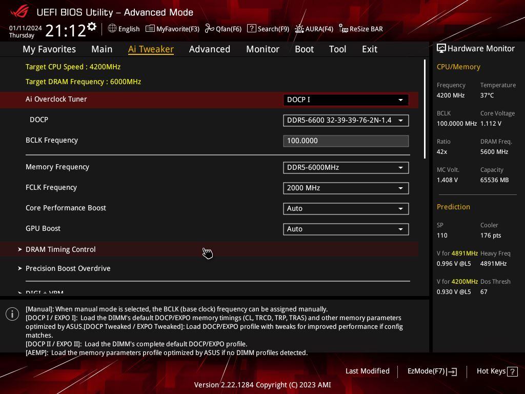

Z5 Neo mit EXPO Profil auf 6000MHz CL30 sind unterwegs. Leider läuft der 6600MHz-Speicher von Crucial bei mir nur mit 5600MHz. 6000MHz mag er garnicht.
Vielleicht liegt es ja am Controller der CPU. Wer weiß...ich berichte.

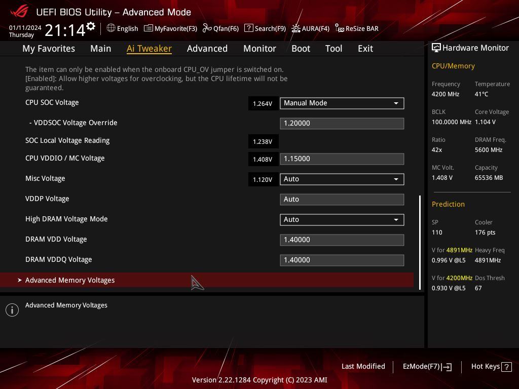

Welche Spannungen hast du bei SoC und VDDIO_MC hinterlegt?
6600Mhz wird auch nicht aus der hüfte heraus mit 2 klicks gehen bei einer AM5 Plattform! Das wird eh schwirig und wenn überhaupt mit viel feintuning möglich sein!

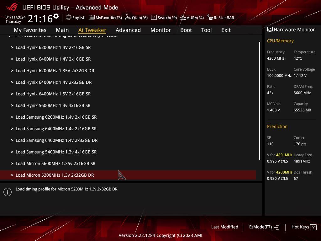

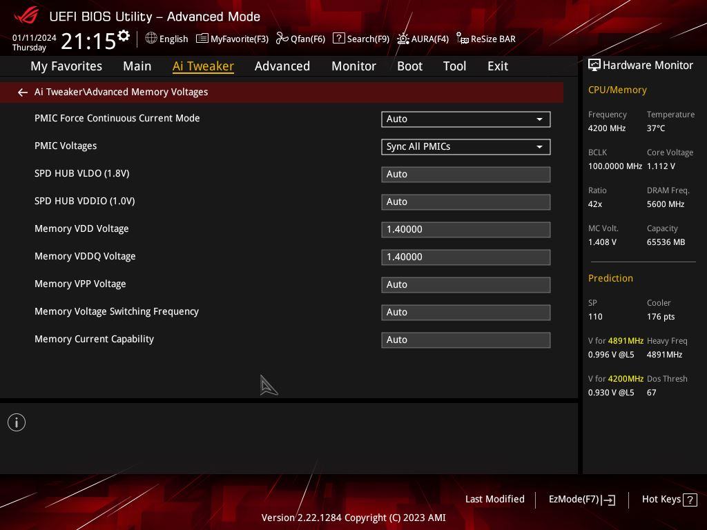

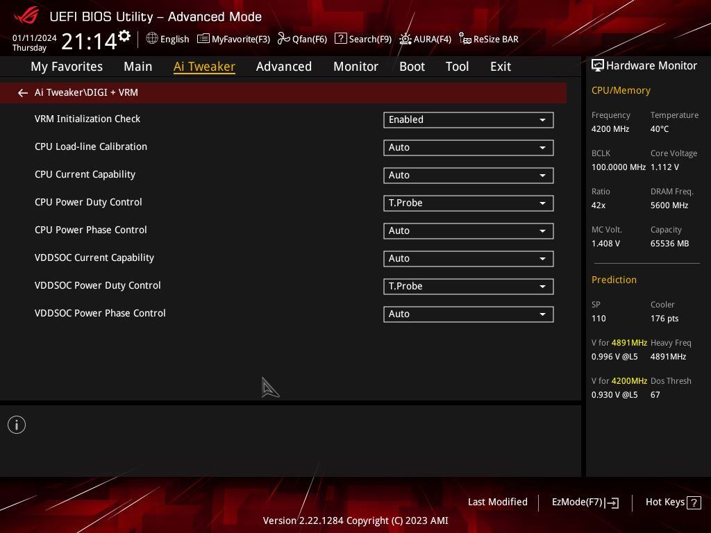

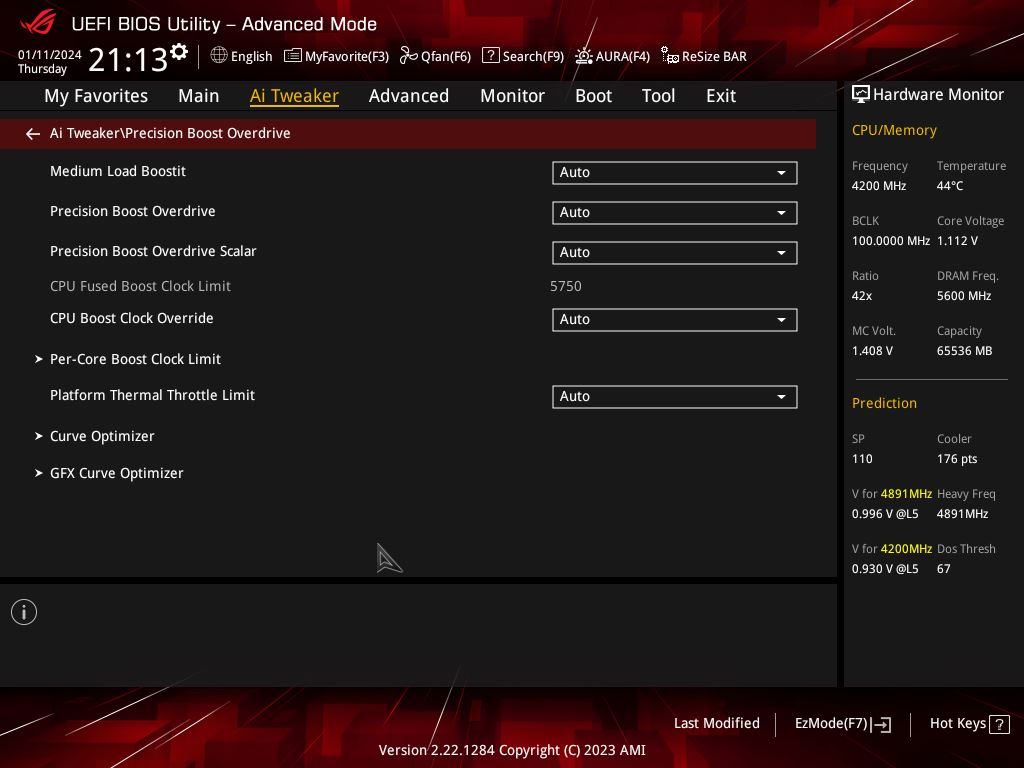

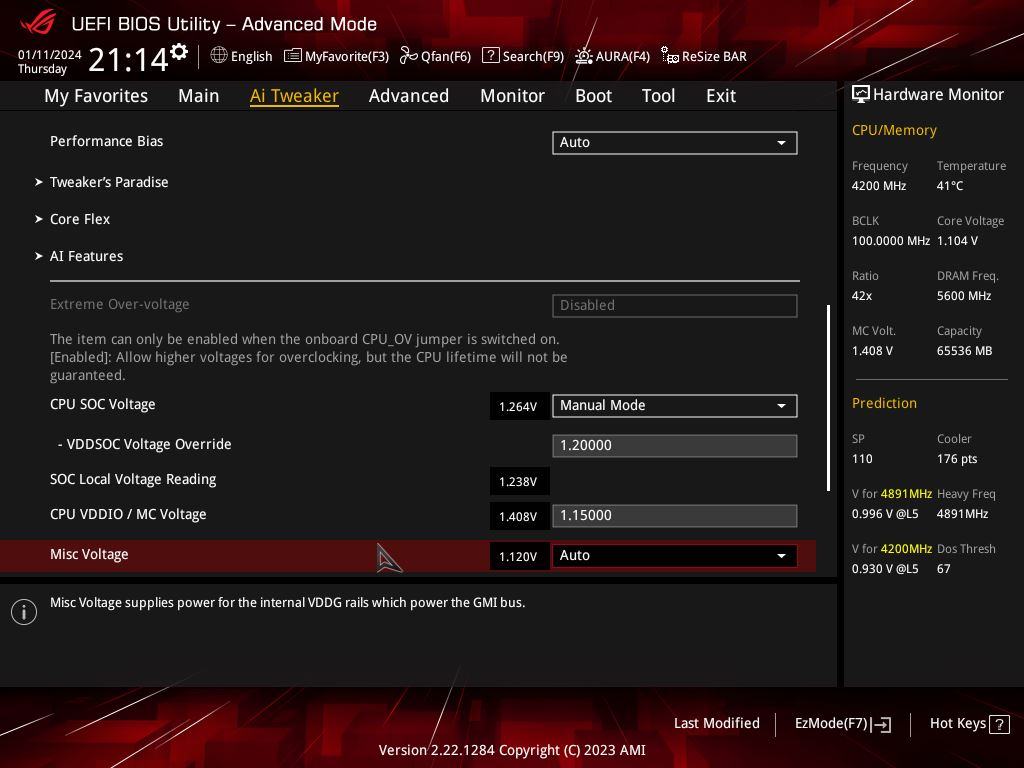

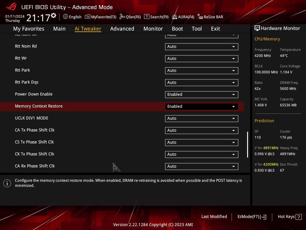

@FM4E, ne der mag nicht mit 6000MHz, ist dann wieder zurück auf 5600MHz und ist nach einem Neustart immerhin mit 5800MHz gestartet. Er hat wohl nur die 6000MHz in 5600 umgewandelt.
Hier meine Werte vor dem Boot:
Wie könnte ich jetzt noch FSB : DRAM auf 1:1 kriegen? Finde die Einstellungen dazu nicht. FCLK war 1900MHz und ist nun auf Auto. Aktuell dümpelt's bei 1:29 rum.
Bootzeit aka Bios-Zeit: 13.9 Sekunden o_O

ich habe das gleiche Problem wie hier beschrieben. Im Januar hab ich mir einen Rechner zusammengestellt. Hier sind die Komponenten bei PC-Partpicker .
Unter anderem auch ein Asus Strix B650 Board AM5 und einen G-Skill Z5 RBG DDR5-6400 CL32 2x 32GB.
Das Problem ist hier, wenn ich im Bios DOCP 1 einstelle, hab ich dann lange Bootzeiten und auf dem Board leuchtet eine Fehler LED.
Hat hierzu schon jemand eine Lösung?
Hast du mal den ram langsamer gestellt? 6400 ist schon ziemlich hoch für AM5. Ich glaube das packt nicht jede CPU. Vielleicht wäre ein AMD Expo Kit bei der Geschwindigkeit besser gewesen. Wenn du von D.OC.P. redest hast du vermutlich ein XMP zertifiziertes Kit.
