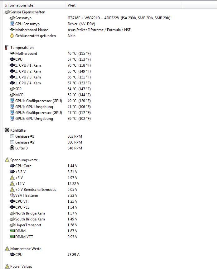

Hallo allerseits,
ich habe ein Problem mein System richtig Stabil zu bekommen:
Bios einstellungen:
Prozessor und Ram im Sync @ 1800
Voltage siehe Anhang
Asus Striker II Extreme, neustes Bios
2x2 GB 1800er Corsair Dominator
Q9550 C1
3x1 TB Samsung
2x Geforce 260 Asus TOP
Enermax Modu 82+ 625W
NB + Grafikkarten + Prozessor cooled by Innovatek (wassertemp unter vollast 35°C)
zum Testen hab ich Prime95 verwendet:
30 mins Small FFTs - kein Error
30 mins In-place large FFTs - kein Error
2 hours Blend Test - kein Error
nach 1-3 Stunden Costum mit "Run FFTs in-place" Freeze
was kann ich da machen?
Danke schonmal

Welche Einstellungen vom Ram und der CPU hast Du momentan?
Das Dein Rechner überhaupt läuft grenzt schon an ein Wunder, mit dem 625er NT das ist schon fast zu dünn das Brett, mit SLI und den Karten sollte evtl schon nen 850er den Kopf hinhalten.

Naja die 260er zieht nich so sehr viel Strom wie die 280er, zudem ist das netzteil sehr effektiv und glaube nicht das ich schonmal die lastgrenze erreicht hab.
Zu den Ram einstellungen:
8-8-8-24T
tRC 40T
tRFC 80T
P1+P2 Enable
sonst alles auf Auto
öh CPU einstellungen, hm ja was genau willste da wissen? die Voltages sieht man ja aufm bild..
danke schonmal für die Antwort !

wie gesagt, ich schätze mal das Du die Vcore noch weiter erhöhen musst oder 2 andere Möglichkeiten, Multi runter oder CPU unlinked zum Ram laufen lassen, wie etwa 1600 CPU und den Ram dann 1800+
lief er denn mit niedrigerem FSB besser?

Joa effektiv hin und her,das Netzteil ist auch mE absolut nicht ausreichend.:confused:
Die WAKÜ läuft,auch noch,Karten, CPU recht hoch.
Man muss nicht glauben Enermax kann alles,macht auch aus 600W
1000 Watt.:coolblue:
Das finde ich sehr hoch.tRC 40T
tRFC 80T, 32-36 / 72 sind sicher besser.Vor allem bringt nix ganz im Gegenteil ab 36 kehrt sich das um.
Und die CPU Temps. laufen auch hart am Rand,kenne ich hatte ich auch so,zu wenig Kühlung für Brett OC CPU und Karten.:lol:
ich hab jetzt einstellungen mal auf manuell gemacht und 1600 cpu und 1800 ram eingestellt multi auf 8.5 gelassen, spannungen für vcore wieder bissl runter genommen zwecks niedriger temperaturen.. ka ob das so in ordnung ist, bin grad am testen
jo mit 1600/1600 Sync läuft der komplett stabil, hab nur neue ram heut bekommen und wollt den auf 1800 treiben :P .. aber wenn das der cpu nich mitmacht naja was solls ^^
