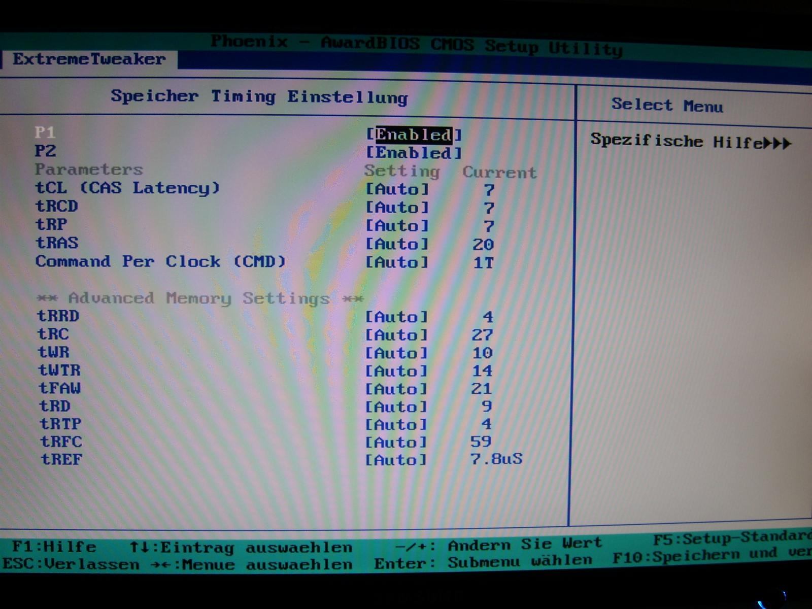

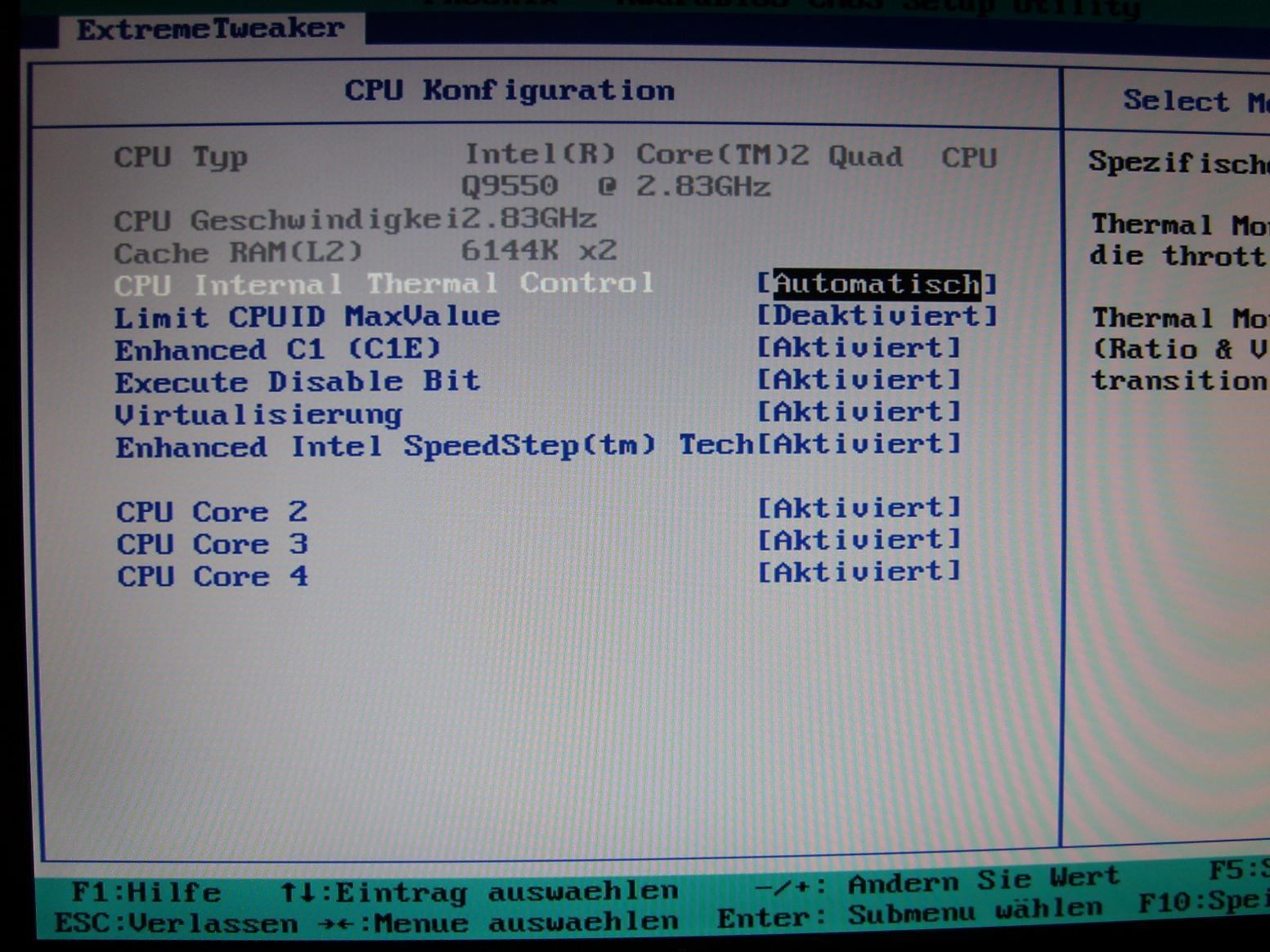

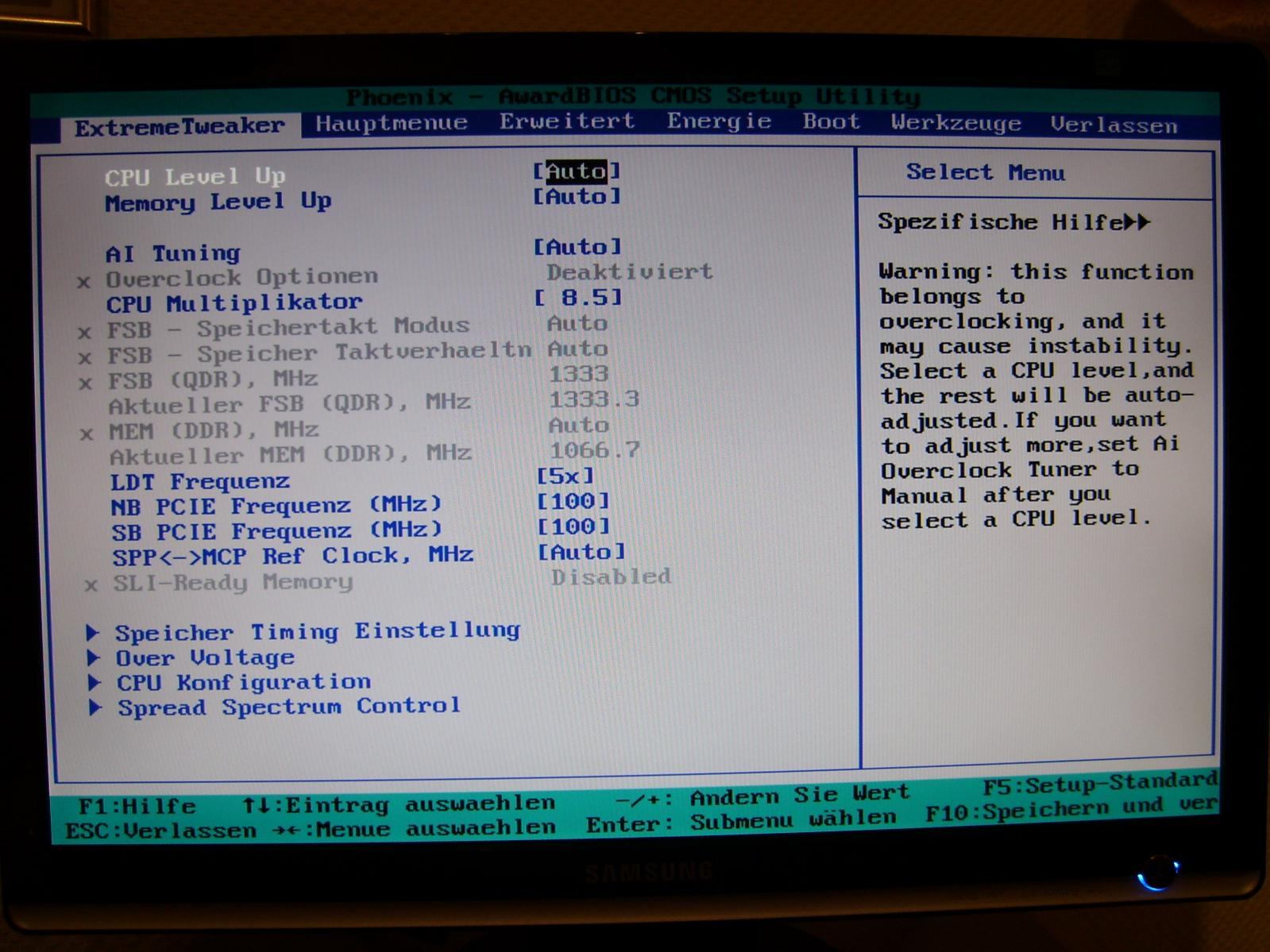

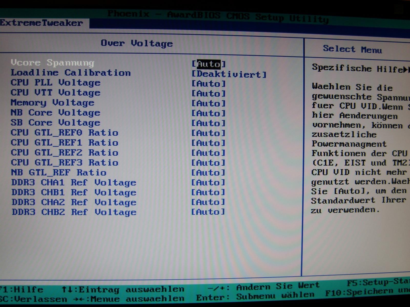

So habe per Anhang mal paar Screenis gemacht von meinen Bios-Einstellungen.
Außerdem denke ich, dass es diese Ram sind:
http://www.patriotmemory.com/produc...groupid=71&prodline=5&group=PC3-1333&catid=13
Auf der Packung steht ein Aufkleber:
PC3-10666 1333MHz 4GB /2 x 2GB Kit (7-7-7-20), 1.7v.
Ich verzweifel...
Danke in Voraus für die dicke Hilfe!

Versuch mal bei den Ram Timing Einstellungen P1+P2 auf Enabled zu machen. Das hat bei mir sehr viel gebracht.
Bei mir laufen so sogar endlich 8GB stabil.
Ist zwar anderer Ram, aber auch 4GB liefen bei mir mit P1+P2 auf Auto nicht stabil.
So probiere nun P1 und P2 aus werde mich melden wenn System immer noch nicht stabil läuft!
Außerdem habe ich mal von Memory-Timing auch ein Screeni gemacht!
Wenn das mit dem P1+P2 Enabled nicht reicht dann teste mal was M1L2 gesagt hat.
tRC 36 und tRFC 80.
Mit P1+P2 Enabled und allem anderen auf Auto lief das Sys mit 4GB bei mir stabil.
Bei 8GB musste ich zusätzlich noch tRC 36 und tRFC 80 stellen damit es wieder richtig stabil ist. Die Auto Timings waren bei mir bei tRC und tRFC fast genau wie bei dir.
Komisch ist das bei mir sobald ich die NB Spannung auch nur um 0,02 angehoben habe das System öfters beim booten mit "Det Ram" hängen blieb.
Deshalb hab ich die NB Spannung auf auto gelassen.

Habe mir mal deine Einstellungen angeschaut. Denke dir kann geholfen werden ;). Dein Ram musst du nur richtig einstellen, dann sollten die Freezes hoffentlich weg sein.
1. bei "Extreme Tweacker" stellst du zuerst bei "AI Tuning" auf manuel und anschliessend gibst du bei "FSB QDR" und "FSB Memory" jeweils 1333 MHz ein
2. gehe dann in die "Speicher Timing Einstellungen" (ebenfalls unter "Extreme Tweaker") und dort gibst du manuel die Timmings 7-7-7-20 2t ein, die Subtimmings kannste erstmal auf auto belassen
3. rein in "Over Voltage" und bei der Memoryvoltage stellst du 1,68V ein, Rest auto
4. mit F10 abspeichern
Wenn alles normal läuft, dann sind deine Frezzes von nun an Geschichte. Wenn nicht, dann bitte nochmal hier melden.
