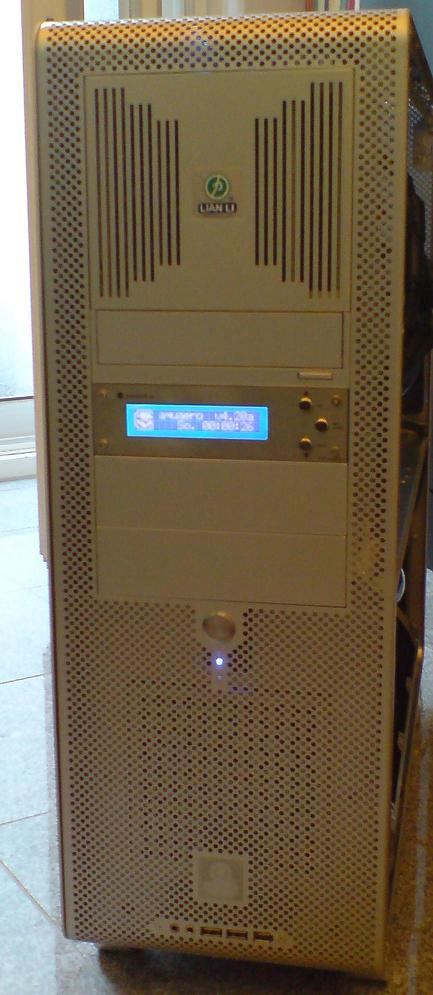

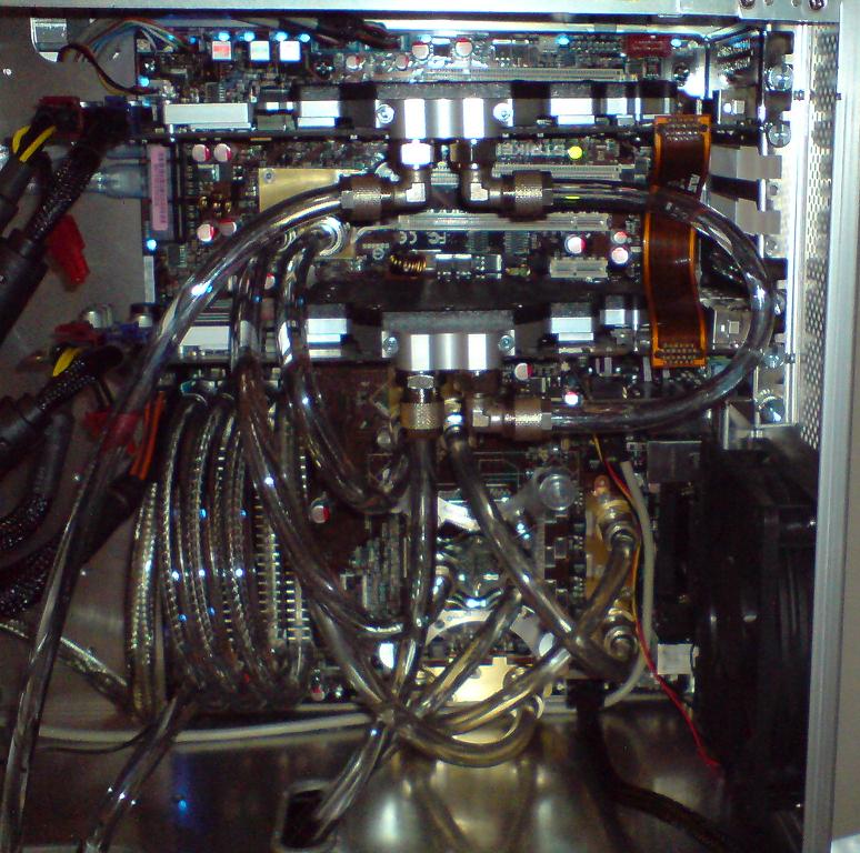

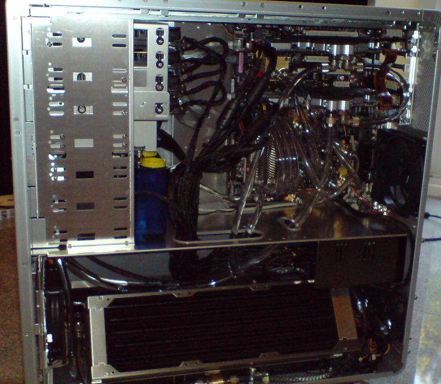

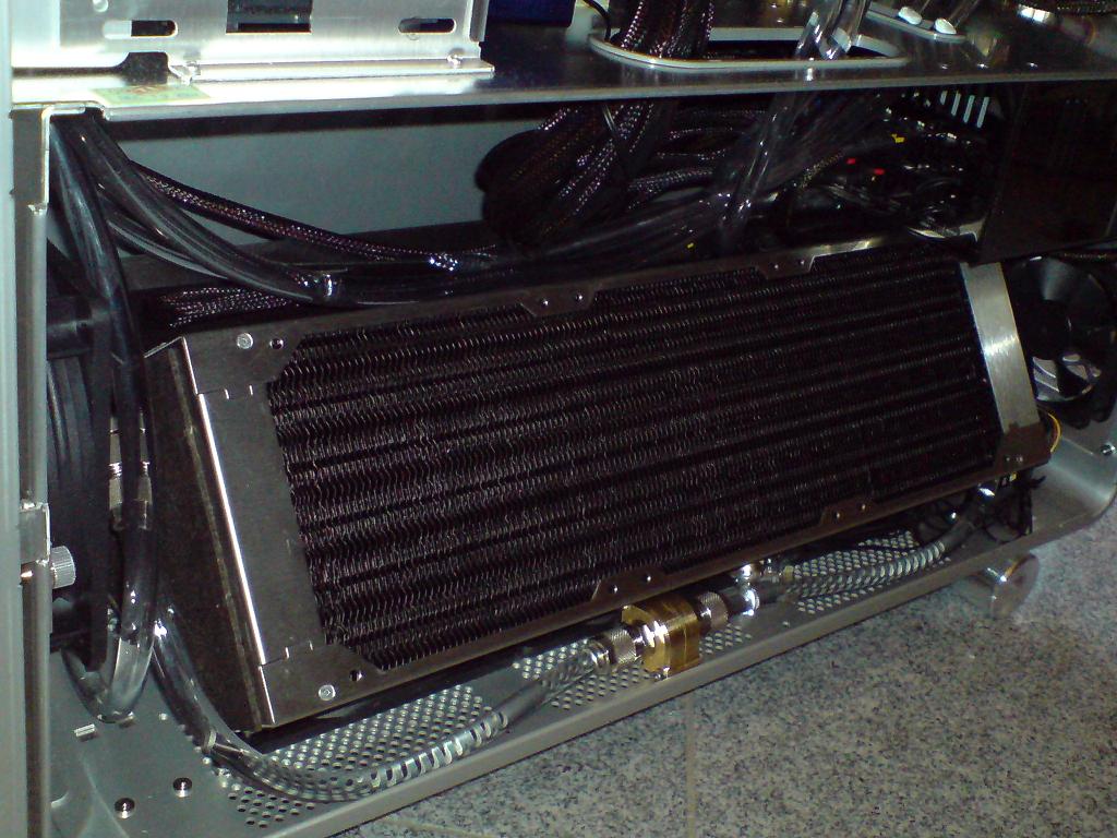

So liebe Extremem gebt fein acht, ich hab euch etwas mitgebracht.. :lol:.
Habe jetzt alles im neuen Case verstaut. Wat fürn gefiesel das war... Ich kann euch sagen. Die beiden Radis funktionieren in der Config sehr gut. Wassertemperatur der beiden Kreisläufe unter Vollast nicht mehr als 6-8° über Zimmertemperatur :banana:.
Außerdem konnte ich es natürlich wieder nicht lassen, den QX wieder aufs board zu schnallen, nachdem ich die ersten Tests mit dem E6750 gemacht hab. Scheint allezu laufen mit 3,88 Ghz (Fsb 1725, Rams sync 863 4-4-4-4-1T) ich glaub, da würde auch noch mehr gehen, aber die Spannungen müssen genau zueinander passen, sonst hagelts beim primeln schnell fehler. War ne mords testaktion mal wieder.
So, hier noch die versprochenen Bilder. Ist noch net Final, ich bin grad am überlegen, wie ich die schläuche "besser" verlege. Aber fürs erste Testen hats mir so getaugt
hf

sieht gut aus.
nur wie du selber schon sagst die Schläuche und die kabelführung würde ich auchnoch ändern achja hast du nur eine Pumpe für die beiden kreisläufe? dann musst du aufpassen weil wasser nimmt den wegdes geringsten wiederstandes demendsprechend würde er dann das wasser nicht gleichmässig durch die kühler jagen und ein kreislauf wird währmer bei einer pumpe würde ich nur einen kreislauf bauen und dort alles in reie schalten so hste kurze schlauchwege und nen saubereren aufbau gesammt.
Mfg:grafFiti
