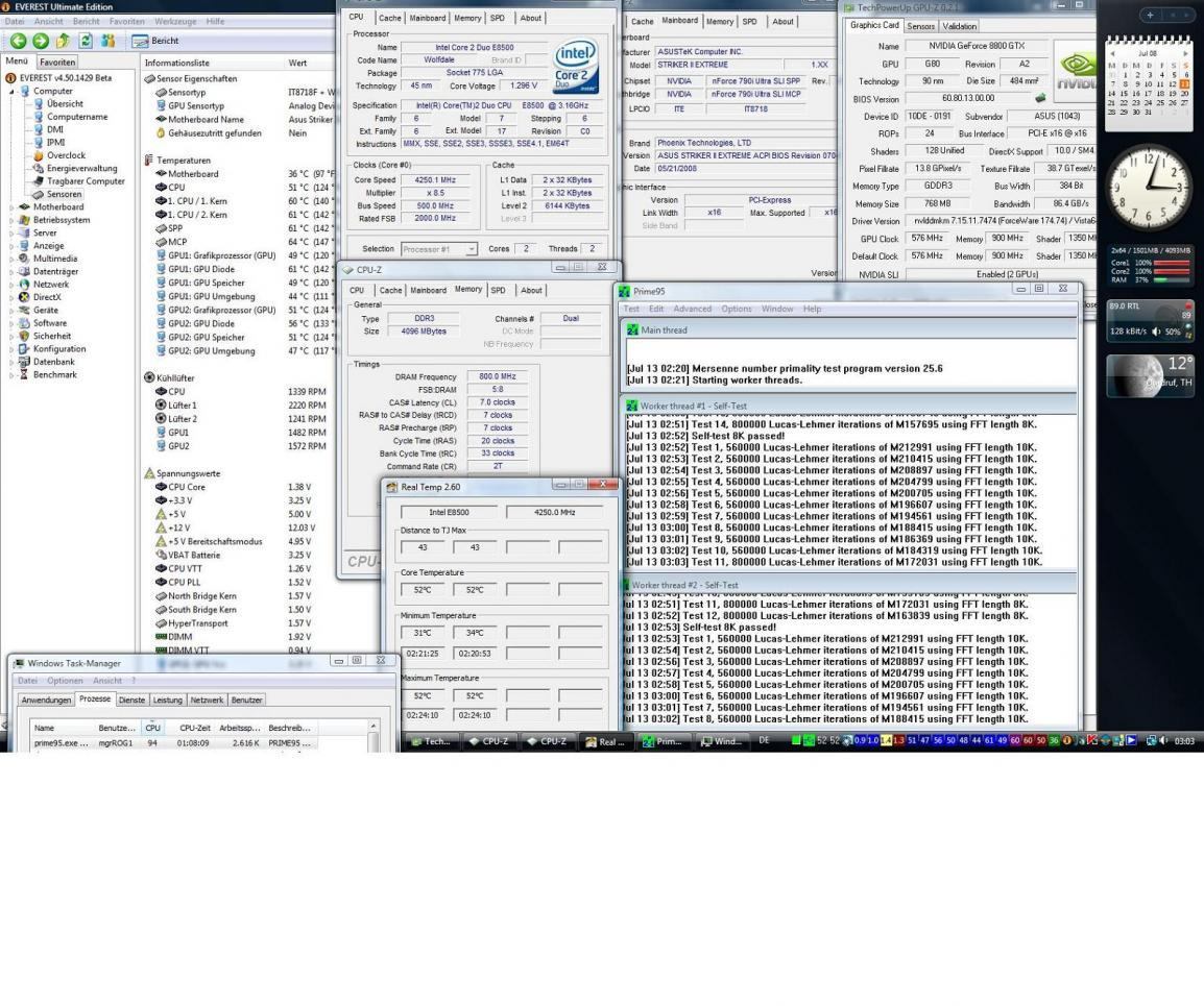

Habe ich dir doch eben schon per PN beantwortet oder? Nochmal meine Frage: 58°C im idle oder unter Volllast? Mache mal nen Screen ;).
Wenn das idle ist, dann bitte runtertakten!!!
Bin auch gerade wieder am primeln, du hast mich zum OC verleitet :fresse:.
Also, lade dir mal die neuseten Versionen von Everest und CPU-Z runter! Neueste Coretemp hast ja schon, aber wenn die Temps so stimmen sollten und dfas alles nur im Idle, also nicht unter Volllast, dann ist das leider viel zu hoch! Deine CPU darf "nur" max. 60,2°C heiss werden. Wenn du jetzt Prime starten würdest, dann geht die CPU-Temp sicher locker über 70°C und das ist dann net gesund. Hast du denn ordentliche WLP drauf und ist dein Gehäuse auch gut durchlüftet?
Empfehle dir die CPU runterzutakten, am besten erstmal wieder auf standarttakt + Voltages. Dann reden wir weiter ok?

Die AS5 ist ne top WLP. Ich habe aber die WLP vom Noctua drunter. Die ist ziemlich zäh und lässt sich net so einfach verteilen, aber mit ner Scheckkarte geht das schon halbwegs. Die Leistung der Noctua-WLP ist meiner Meinung nach absolute Spitze! Mein Prozzi ist zudem absolut plan und der Noctuakühler gehört zu den besten die es im Moment gibt;). Deine CPU hat ne relativ hohe VID von 1,325. Die hat mein E6600er aber auch... Ja mein Gehäuse ist super durchlüftet, habe das Antec Nine Hundred. Das hat vorne 2 x 120er zum reinblasen und hinten einen 120er und oben gar einen 200er Lüfter zum rausblasen. Zusätzlich habe ich noch an der Seite einen langsamen 120er für die SB und die GTXen.
Entweder ist dein Zalmann zu schwach (glaube ich aber net) oder die CPU ist halt ein Hitzköpfchen. Du könntest jetzt noch versuchen bei 3GHz die V-Core mal auf 1,45V oder noch weniger zu senken und versuchen ins Win zu kommen. Dann nochmal ein Bild machen, aber diesmal bitte mit der neuesten Everest ok?
Schaue mal, ich primel gerade, also Volllast...:)

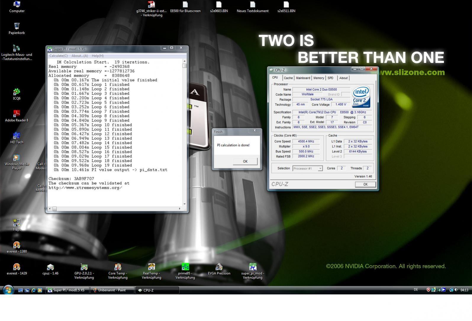

Versuche es mal. Ist schön kühl draussen. Habe nen neuen persönlichen Super Pi Rekord aufgestellt :banana: Schaut mal mit welchem Takt :bigok::

@ mgr R.O.G.
Extreme :d

THX grafFiti, lag aber auch daran das es letzte nacht schön kühl draußen war und das Fenster natürlich auf war. Prime lief aber nur paar Sekunden, dann fatal error :fresse:. Ich denke das stabil zu bekommen wird sicher fast unmöglich, könnte aber mit den richtigen Einstellungen klappen. Nur fehlt mir dazu die Zeit das auszuloten und FSB500 + 4,25GHz sind rockstable und würde völlig ausreichen. Mein System läuft dann echt richtig flott, geht alles viel schneller t.b. Website öffnen oder Programme öffnen :). Allerdings im Normalbetrieb ist das eigentlich net notwendig, daher läuft mein System meist auch nur stock, also cpu auf 3,16GHz.
Kerntemps bei 4,5GHz sind rund 60°C - 65°C unter Primelast, aber wie gesagt nur paar Sekunden, dann fatal error :fresse:.

Aber 11,5 Sec sind ab 4GHz mitm E85 auch drinn....da bringen die 500 MHz grad mal ne Sec?:shake: das is ja Schade um die Wärme, die die CPU produziert:d
