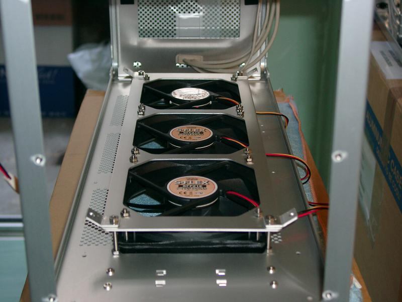

Hier haste mal 3 Bilder, wie der Tower während des Aufbaues ausah. Ist halt letzendlich alles ziemlich eng geworden, passt aber alles ein ;-)
Sehr nice die anordnung der trippel radis im gehäuse:bigok:Da hat einer wohl wieder seine freundin die letzte zeit vernachlässigt:teufel:,wegen der ganzen arbeit,nehme ich mal stark an:banana::banana:
Hast du dir die grundplatte für die radis selber geschmiedet?
Sehr nice die anordnung der trippel radis im gehäuse:bigok:Da hat einer wohl wieder seine freundin die letzte zeit vernachlässigt,wegen der ganzen arbeit,nehme ich mal stark an:banana::banana:
Net wirklich ;-). Ich hatte nur die verrückte Idee, sowas zu machen. Umgesetzt hats Doc Mips von Mips-Computer :fresse:. Ich hätte die Radis da nie reingebracht, hab doch zwei linke Hände :bigok:
Die Grundplatte gibts bei Aquacomputer. Oben eine und unten eine. Die Radis sind seitlich angebort und mit Winkeln an die Grundplatte geschraubt!
Kühlleistung ist übrigens wirklich überragend, trotz langsam drehender S-Flex (1000 RPM). Wassertemp steigt unter Vollast in beiden Kreisläufen net über 31° bei 25° Zimmertemp. Und das lauteste sind die Pumpen und die Festplatten. Traumhaft leise das Teil!

Habe schon gezweifelt,das du auf so ne geniale idee gekommen wärst mit den grundplatten:heuldoch:
Aber wirklich super idee die radis so zu verbauen:banana::banana:
Wie machst du das mit den lüftern?Saugen die die luft von aussen an u blassen sie durch die radis oder wie läuft das von statten:confused:

Jop, Lüfter saugen die Luft von unten an und schleudern sie durch die Radis. Vorne ist noch ein 800er S-Flex drin, der auch ansaugt. Rausgeblasen wirds hinten durch das Be-quiet-Netzreil und zwei 80er Y.S.Tech Lüfter, die auch extrem leise sind, weil sie runtergeregelt sind mittels Poti!
Und nein, ich wäre auf so eine Konstrukion sicher nicht gekommen. Die gefühlten 3 km Schlauch waren schon anstrengend genug :bigok:. Zwischen Netzteil und Radis ist ungefähr noch 0,01 mm Platz, und der Brenner geht auch grade noch so über die AGBs. Echt ne kranke Konstruktion, aber sowas von fett :stupid: :banana:
Hätte da vielleicht noch ne verbesserung für dich:bigok:Um die abwärme der radis direkt abzuführen nach draussen,baue dir doch wie so ne art abluftkanal von den radis direkt zur gehäusewand.Dort machst du nen einschnitt u setzt gitter davor.Denn die warme luft durchs netzteil zu pusten,bedeutet auch wieder das der lüfter vom NT schneller dreht u somit lauter wird:)Und warme luft ins NT zu pusten,tut diesem bestimmt auch nicht sonderlich gut:teufel:
Hätte da vielleicht noch ne verbesserung für dich:bigok:Um die abwärme der radis direkt abzuführen nach drausen,baue dir doch wie so ne art abluftkanal von den radis direkt zur gehäusewand.Dort machst du nen einschnitt u setzt gitter davor.Denn die warme luft durchs netzteil zu pusten,bedeutet auch wieder das der lüfter vom NT schneller dreht u somit lauter wird:)Und warme luft ins NT zu pusten,tut diesem bestimmt auch nicht sonderlich gut:teufel:
Ist korrekt. Ähnliche Ideen hatten wir auch beim Aufbau. Plan war aber letztendlich alles im Tower unterzukriegen. Und die Seitenwand beim V2000 ist recht dick, von daher ist da mit sägen nix. Gibt vermutlich keinen sauberen Schnitt.

Mal sehe, ob und wie ich das alles verstaut bekomme. Aber ne Idee ist es sicherlich und mit Lasercut schauts auch sauber aus!
Hier haste nochmal ein Bild von der Grundplatte. wie gesagt, oben eine und unten eine. Du siehst auch die Winkel, an denen die Radis befestigt sind! Oben sind die Radis einfach nur mit "PanzerTape" zusammengeklebt. Hält hervorragend ;-)

Da sollte von der Leistung her aber noch Einiges gehen. 1000rpm bei 2 Triples, da ist noch mehr Leistung drin.
Die Lüfter für die beiden Radiatoren würd ich da in jedem Fall rumdrehen, daß sie durch beide Radiatoren saugen. So gibt das mit größter Sicherheit ein turbulentes Chaos, was die Luftströmung angeht. Plus die S-Flex evtl. gegen Slipstream tauschen, die haben bei gleicher Drehzahl mehr Leistung.

Hab noch ne idee für dich ich kanns nicht lassen:banana::banana:
Du verschenkst noch ein ganzes stück kühlleistung weil die seiten der radis offen sind,so verpufft ein teil des luftstroms der lüfter an den seiten herraus:)
Wenn du diese noch verschliessen würdest,würde der komplette luftstrom durch die lamellen gepresst u du hättest noch mehr kühlleistung zur verfügung:bigok:
Siehe bild rot markierter bereich:bigok:
Wenn du diese noch schliessen würdest,würde der komplette luftstrom gezwungen werden,durch die radis zu maschieren u du hättest noch mehr kühlleistung zur verfügung:bigok:
Siehe bild:
Die Seiten sind zu, kommt vielleicht net wirklich rüber. Aber da ist dicker filz dran. Lüft MUSS also duch die Radis ;-)
@radical
das die Lüfter reinblasen, ist so gewollt. Sonst saugen die ja warme Luft aus dem Case durch die beiden Radis. Aber ich denke, es ist ziemlich egal, wie rum die Lüfter sitzen. Frischluft ist halt net des schlechteste.
Wegen den S-Flex: Mir gings eigentlich um die Lautstärke, net um die Leistung an sich. Die S-Flex sind wirklich nahezu unhörbar! Haben sicherlich auch nicht die Wahnsinns-Förderleistung. Von daher "pusten" die die Radis auch nur an. Von vorne schiebt der andere S-Flex die Luft nach hinten, wo sie abgesaugt wird. Mit großen Turbulenzen ist da nix, weil alle Lüfter extrem langsam drehen und "gemütlich" ihren dienst verrichten

Wenn ich viele hundert Euro für eine leise Kühlung ausgebe soll sie auch leise sein, und nicht die Hälfte der Leistung auf der Strecke bleiben.
Das Konzept find ich halt an sich sehr gut, 2 Kreisläufe und die Radiatoren wirklich dicht zu den Lüftern abgeschlossen (wichtig ist halt daß keine sichtbaren Ritzen mehr da sind), da ist es schade wenn am Ende was nicht paßt.
Wenn du irgendwann mal die Lust verspürst probier die Sache mit den Lüftern mal aus. Bei den Pumpen würd ich dir, falls es rein paßt, eine bessere Entkopplung empfehlen, z.B. mit diesen Alu-Sockeln. Gerade bei den Eheims macht das wirklich Sinn. Je nachdem rappeln die auch weil die Schläuche eher hart sind, da macht z.B. weicher Tygon eine sehr gute Figur.

Keine Sorge, ist alles geistig notiert :bigok:. Aber wie gesagt, die Radis sind nahezu dicht "montiert", besser gehts bei der konstruktion wahrscheinlich nicht wirklich!
Pumpen sind enkoppelt mit gummifüßen, klar. Was anderes hätte da auch net reingepasst :).
Finde es nach wie vor sehr gelungen das ganze und bin wirklich glücklich damit, zumindest sobald die kabel mal alle richtig verlegt sind!
