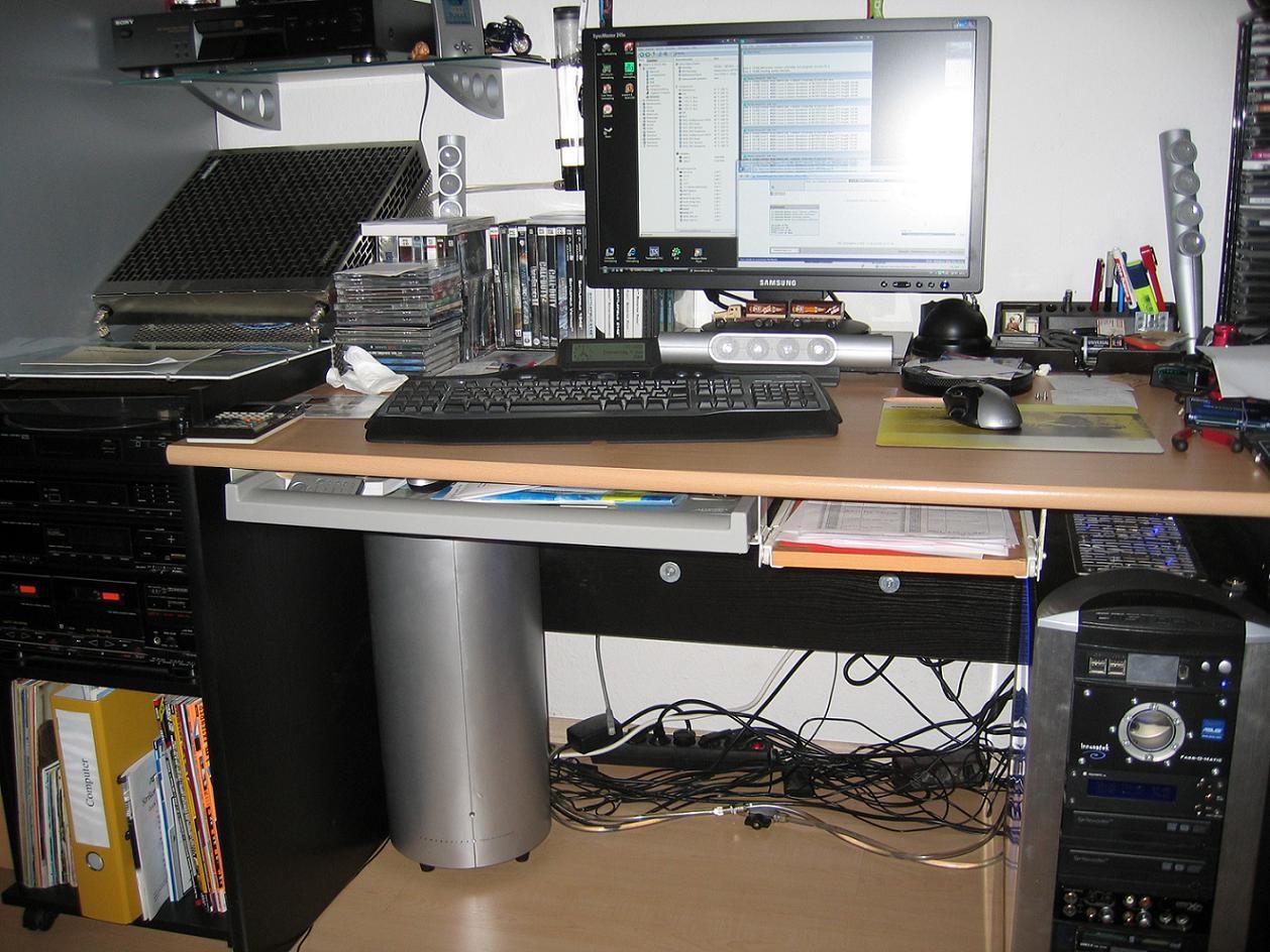

aber sicher,
hab mal nen Foto von meinem Schreibtisch gemacht.
Im Case ist nen Tripple und nen Single Radi, Extern nen Mora2 mit 9 Papst Lüftern.
sehr nice deine kühlung ist ja noch extremer als meine^^
