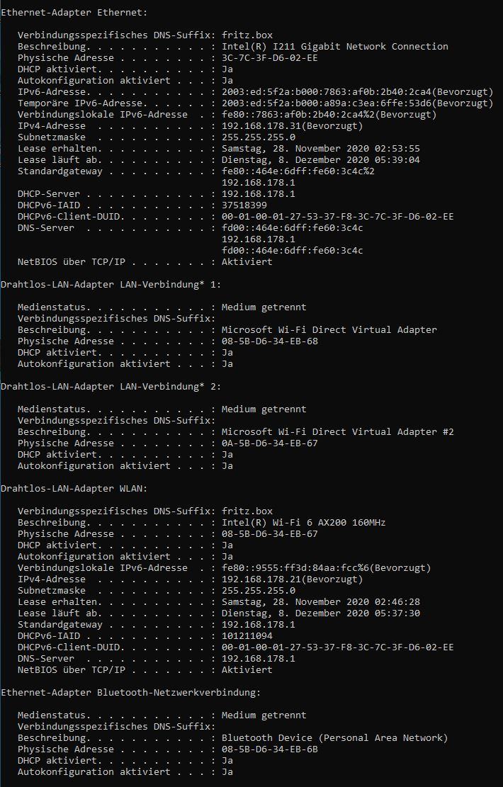

Es ist halt schon seltsam, dass du da in dem einen Screenshot eine IP aus einem komplett anderen IP-Bereich und Subnetz beim WLAN-Adapter hast. Da stimmt irgend was hinten und vorne nicht. Deswegen meine Vermutung richtung zweiter DHCP Server im Netz.
