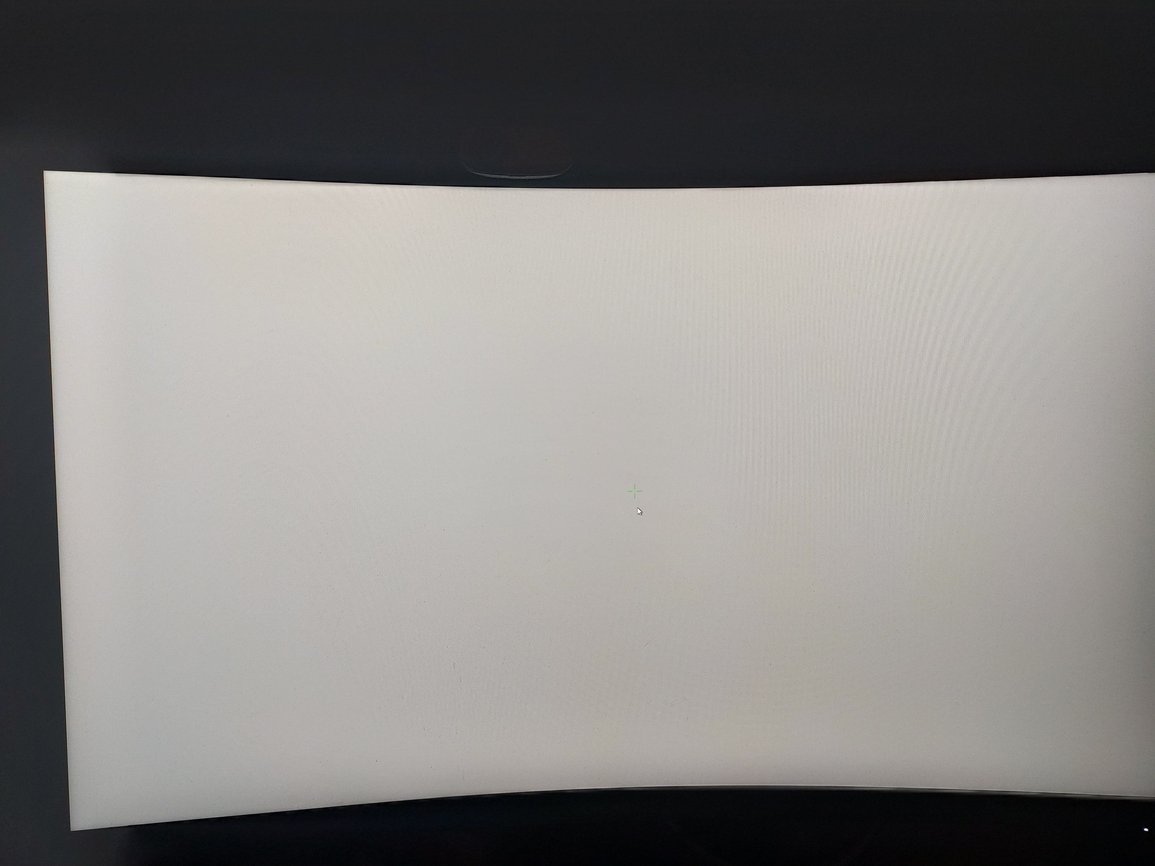

naja, ich sags mal so, habe auf Restart geklickt, und nur ein graues Bild erhalten (siehe Anhang),
PC Reset Knopf nach 5 min gedrückt da sich nichts getan hat,
war wieder im Desktop Betrieb und hatte rein gar nichts offen, und es fing wieder an....
Update deinstalliert, Restart und dann ging es wieder normal
da hier ja viele Leute meinen sie haben auch alle Updates, kann vll dieses Windows Update zu Problemen führen, zumindest hat es bei mir das gemacht, werde das Update später noch bei der Zotac Holoblack updaten und schauen ob es dort auch Probleme gibt
Habe keine Tests durchgeführt, ob es bei Videos, oder in Browsern nun zu abstürzen kommt wie es andere hier haben, aber es kann sein das mein Update "defekt" war, oder eben Sachen beinhaltet das etwas mit der RTX zu tun haben bzw mit dem Desktop oder Anzeigeneinstellungen?
Wenn jemand von euch Bluescreens/Abstürze hat sollte mal das Update 20h2 und das Vorgänger Update deinstallieren Windows 10 2004
