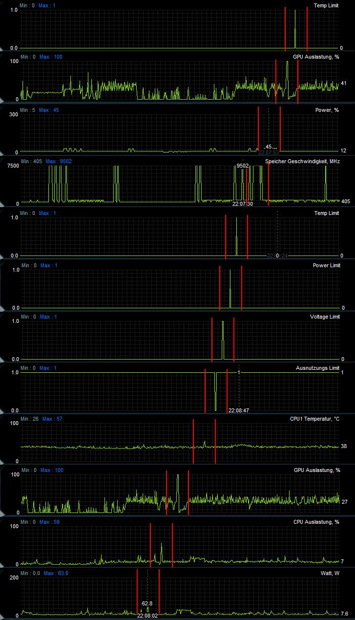

So, jetzt war ich vorbereitet. Wie in diesem Thema zu lesen habe ich mit meiner 3080 ein Problem: der Bildschirm wird auf einmal schwarz.
Ich war nur in meiner Steam-Bibliothek am rumklicken, auf einmal wurde das Bild schwarz für ca. 5 Sekunden und kam danach wieder. Ich habe einen Screenshot aller, für mich relevanten, MSI Afterburner-Werte angehängt. Im normalen Spielbetrieb unter Vollast habe ich eigentlich Null Probleme (Temps um die 70°C), aber jetzt bereits 2x im normalen Desktopbetrieb.
Man sieht auch das Temperaturen nicht das Problem sind, mir ist ein Wert aufgefallen aber ich sage noch nicht welcher. Ich möchte unvoreingenommene Meinungen bitte.
Wer kann mir dazu etwas sagen? Ich habe keine Extra Programme installiert bis auf Afterburner.

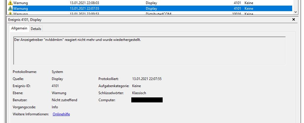

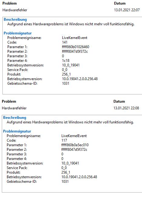

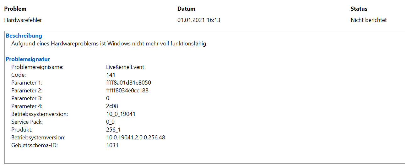

Bei mir sah das immer so aus wenn ich einen C2D mit den anderen Treibern hatte:
Und dann in der Ereignisanzeige ein Crash des Grafikkartentreibers.
Jo, gleiches bei mir. Wobei bei mir noch Fehlercode 117 nachkam, aber auch nur das Eine mal. Beim Crash davor kam auch nur 141 und das war's.
So sah das also bei mir aus beim letzten Crash mit Treiber 460.89:

Was mir an meinen Auslastungsgraphen vom 1. Post ins Auge gestochen ist, ist die Speichergeschwindigkeit. Ich hatte gehofft das fällt noch jemandem auf. Die war relativ lang auf Maximum. Was mir jetzt bei den 456.71 Treibern auffällt ist: jedesmal wenn die Speichergeschwindigkeit hochgeht für ein paar Sekunden, drehen die Lüfter kurz an. Soweit ich das beobachte wirklich auch NUR dann. Unabhängig von allem anderen. Das war bei den neuen Treibern nicht der Fall und ich schätze das hängt zusammen.
