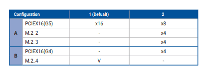

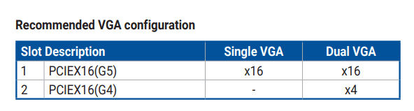

Was mir jetz aber etwas komisch vorkommt ist diese Tabelle
Hier sieht es so aus als würde es nur mit x8 laufen falls A+B was miteinander zu tun haben 🤔
aber hier steht wieder wenn der pcie G4 belegt ist würde G5 trotzdem mit x16 laufen also sollte es ja egal sein ob der pcie oder M.2 belegt wird
komisch das ganze.....
Ich finde aber das sind zwei Paar Dinge.
Config A von CPU aus:
entweder 5x16 alleine oder mit M.2 Slot 2/3 auf x8/x4/x4
Config B vom Chipsatz aus:
4x4 PCIe alleine oder M.2_4 auf x4

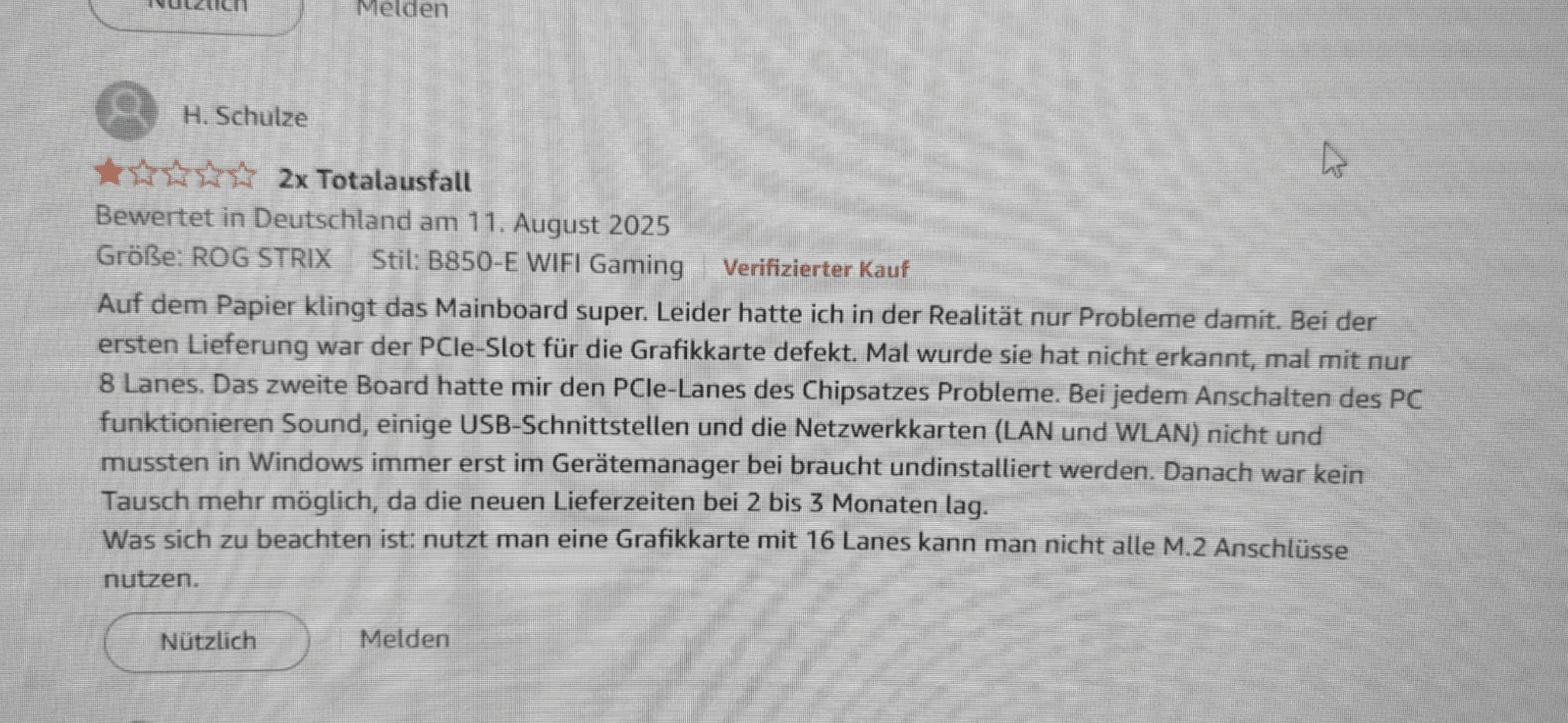

Wenn ich schon bei Amazon lese, dass einiger genau die selben Probleme bzw ähnliche hat 😅 sehr toll.

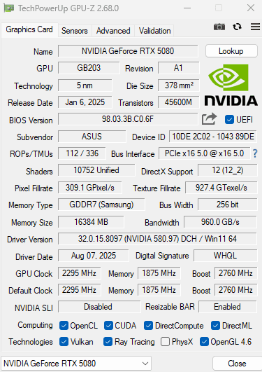

So, ich habe ein kleines Update:
Hatte mir ein neues Board bestellt, über den Asus Shop als Anbieter bei Amazon.
Was soll ich sagen, Problem behoben. Läuft mit 16x5.0 Lag also am Board.
Mein Board von Amazon direkt wurde im Januar hergestellt. Das neue am 09.08.25.
