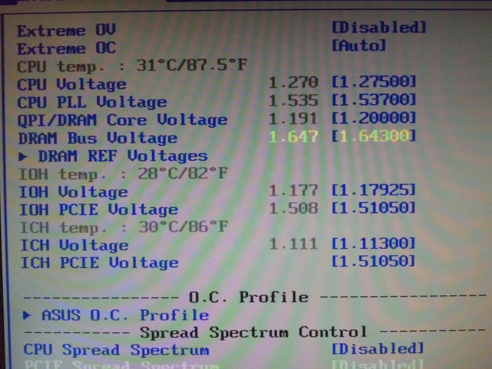

hier ma ein Bild von meinen Einstellungen

Wieso haste die IOH PCI Spannung angehoben , wenn ich fragen darf ?
Ohh...Danke für den Hinweis...hab ich wohl vergessen wieder auf standard zu stellen:d
Hatte vor kurzem noch Ramvollbestückung 6*2GB da musste ich IOH Spannung erhöhen,um System stabil zu bekommen.
Müsste ja jetzt mit 3*4GB wieder funktionieren

Nun ich meinte die ioh pci spannung . Nicht die normale ioh ? Ich war bisher immer der meinung das die ioh spannung zu stabilisierung des boards bei hohem blck beiträgt.
IOH PCI Spannung ist auf minimum...da is nix erhöht:coolblue:
Den Tipp mit der IOH Spannung hat mir jemand im PCGH Forum gegeben,weil ich meinen Ram nicht stabil bekommen hatte....es hat funktioniert.
Aber auch QPI Spannung hilft einen höheren BCLK und Uncore zu stabilisieren.
Momentan läuft bei mir BCLK 193 ohne Erhöhung von IOH oder QPI Spannung...
Doch auf dem screen hattest die ioh pci spannung leicht angehoben.
Hatte gedacht das du es bewusst angehoben hattest. Das mit der ioh und qpi spannung ist mir bewusst.

Nee auf den Screen ist auch nichts angehoben....IOH PCIE Voltage ist auf minimum von 1.51050v.....:coolblue:

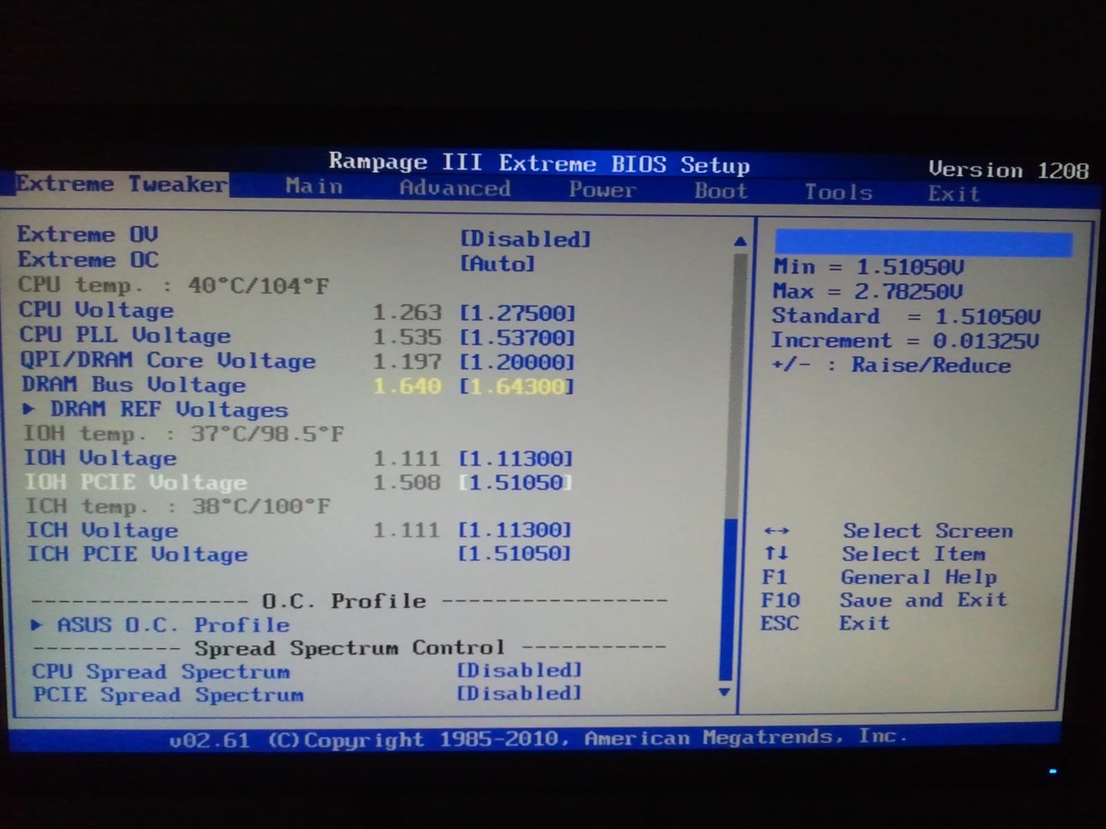

wie sind eure Erfahrungen mit dem 1207 Bios? Ich bin bis jetzt ganz zufrieden :)
1207 hab ich übersprungen...hatte kurzzeitig das 1301er drauf..ging aber nicht so doll......bin jetzt aber zufrieden mit 1208:d

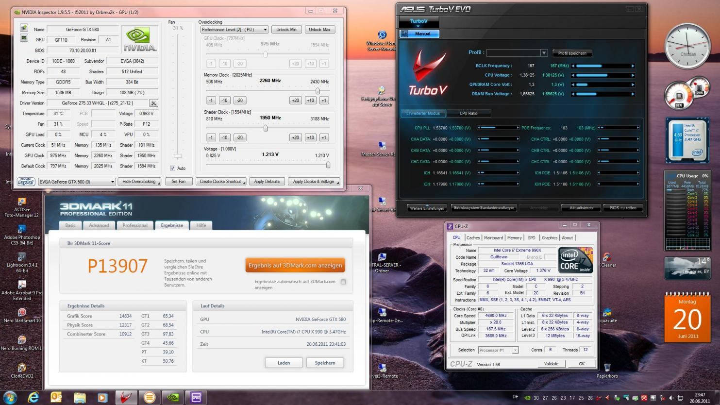

sooo .. die 4,5 ghz laufen jetzt primestable ..
denke bissle weniger vcore is noch drin :)
grüße

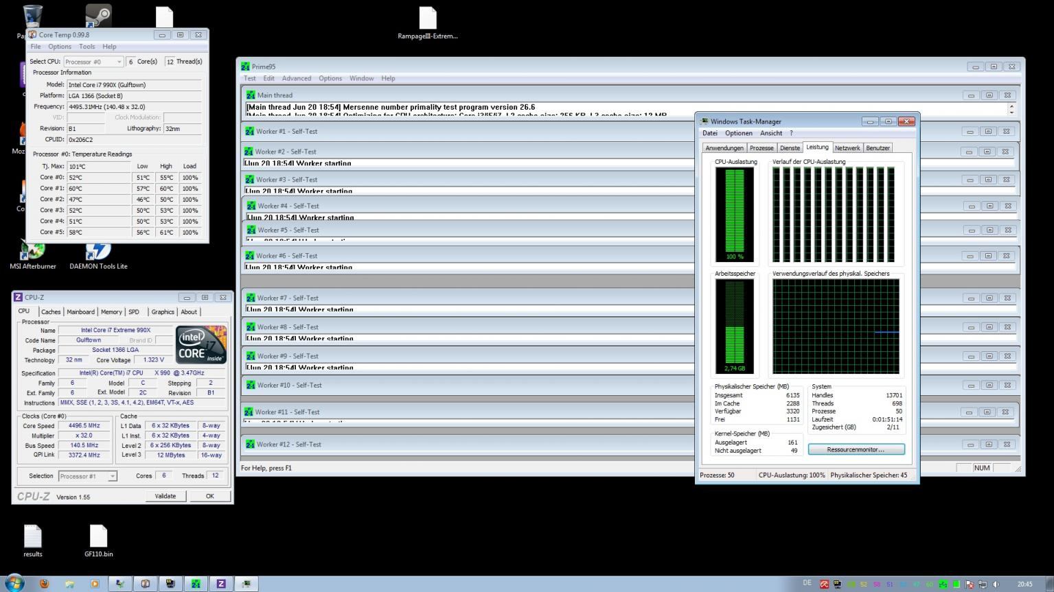

Habe einfach mal den ganzen Thread durchforstet und meine CPU nach den Posts getaktet :) Mein ziel 4,5GHZ 1,3V ..
Ist das noch möglich ? oder ist es zu viel des guten ?
GrüßeJan
Bei 1,3vcore müssten die temps ja noch ein wenig runter gehen. Hab aber noch nicht sonderlich viele Gulfis gesehen die das gepackt haben. Das wäre dann auch in meinen Augen das perfekte 24/7 Setting für dich und deine CPU scheint wirklich verdammt gut zu gehen, Teste es aus ob du die 4,5GHz mit 1,3v Prime Stabil bekommst, wenn ja dann freu dich. Aber du kannst die CPU auch im Notfall so Rennen lassen wie sie jetzt ist! Sieht ja alles prima aus.
Edit: Leider kann man nicht sehen auf deinem Pic wie lange du Prime laufen hattest. Schade.
Die Cpu lief fast 2 stunden 18:54 bis 20:45Uhr.. habe dann ausgemacht weil ich zu meiner freundin bin.
KAnn man aber erkennen auf dem Screen. Ich hoffe ich bekomm die 1,3 Volt hin. Dann wäre ich sehr Happy.
Edit . Morgen gibs nochmal nen ausführlichen prime test ! :)
Gute Nacht

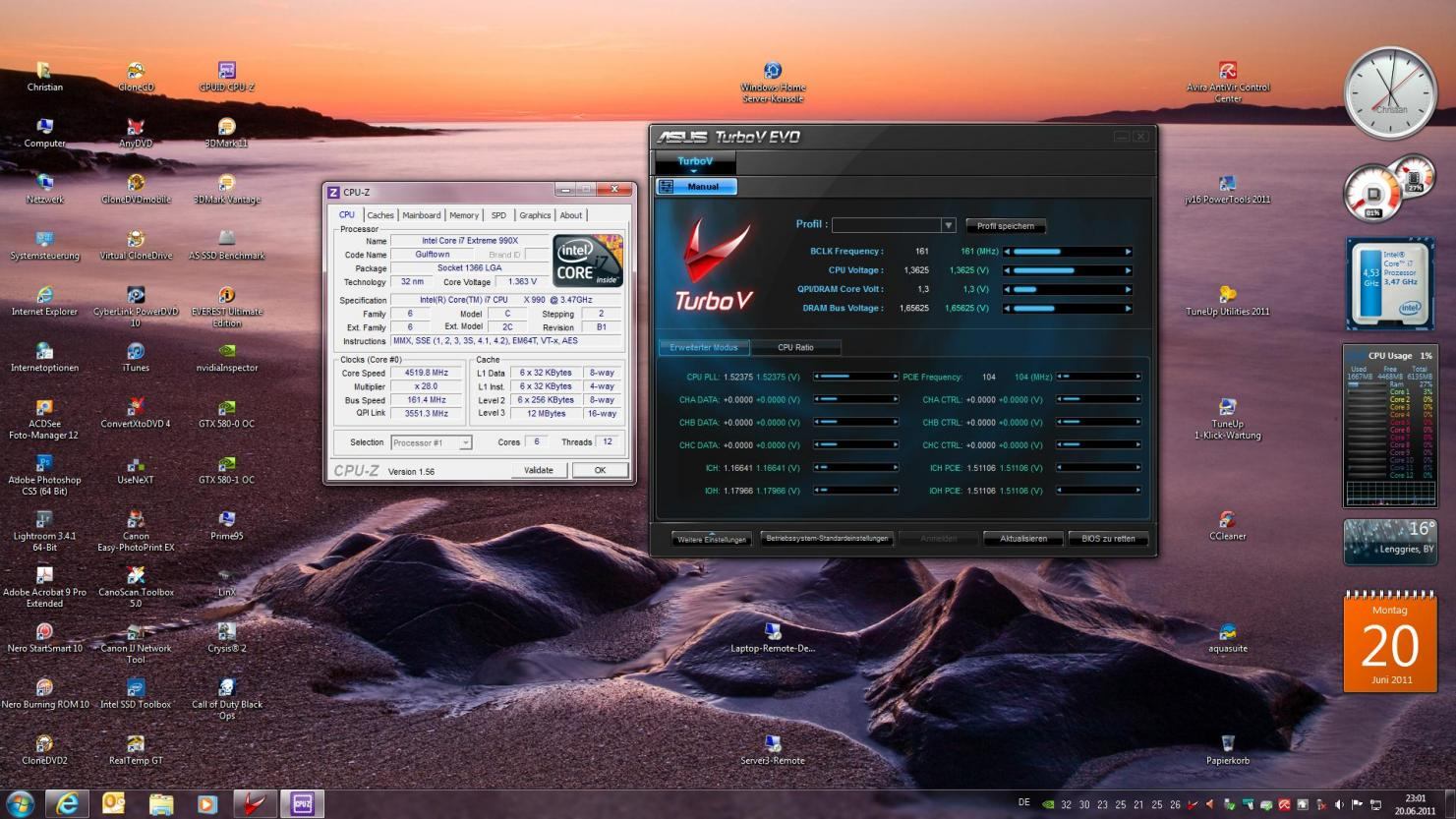

hier mal meine Settings-die laufen primestable-hab es ein paar threads vorher schon mal gepostet.
Wenn ich unter 4500 MHz gehe kann ich mit der VCore auf 1.31875 runter.

nice dann haben wir beide ne gute cpu erwischt :) hehe sehr gut. ehm
hast du 2 gtx 580er drin !?
grüße jan
