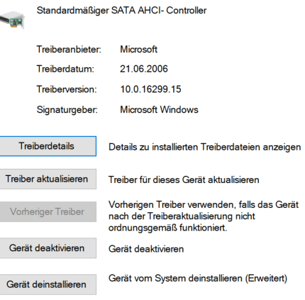

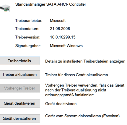

Im Gerätemanager werden bei mir die zwei vorhandene Standardmäßige SATA AHCI-Controller so angezeigt.
Ein Kumpel von mir hat das gleiche Asus Prime X370-Pro Mainboard und bei ihm wird eine neuere Treiberversion angezeigt.
Ich habe die aktuelle AMD Chipsatztreiber 17.40 installiert.

Das ist der ganz normale AHCI Treiber von Windows, der passt und von dem alten Datum von 2006 sollte man sich nicht verwirren lassen, eine neuere Version gibt es meines Wissens nach auch nicht, außer man nimmt eben den Treiber vom Hersteller des SATA Controller, also des Chipsatzes und damit von AMD oder Intel. Keine Ahnung welches Update Du oder das Update von Windows da ausführen wolltest/willst, aber schau mal welche Update da laufen sollen und machen sie am Besten einzeln, bis Du weißt welches das Problem verursacht.
