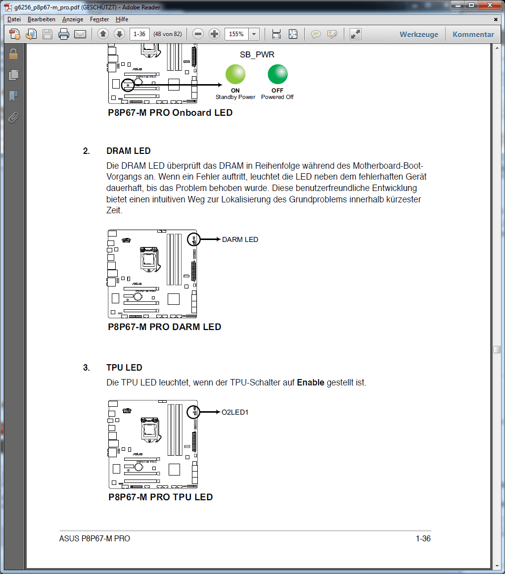

CMOS habe ich gerade resetet. Auch die Batterie entfernt. Trotzdem EINEN Neustart beim Einschalten. Die DRAM Led leuchtet einmal kurz rot auf beim booten. Ebenfalls leuchtet die TPU LED kontinuierlich rot. Was hat das zu bedeuten? Finde dazu nichts im Handbuch.

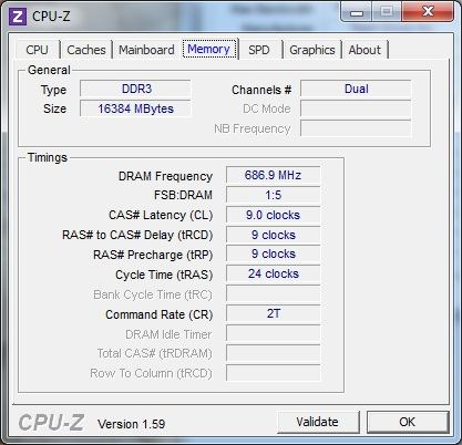

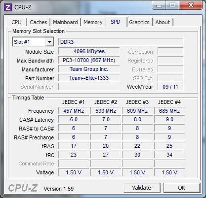

Werde die Timings gleich mal manuell einstellen. Laut CPU-Z folgenden Daten:
4x 4096MB Team Group Inc. Team Elite 1333 (667 MHz)
Timings:

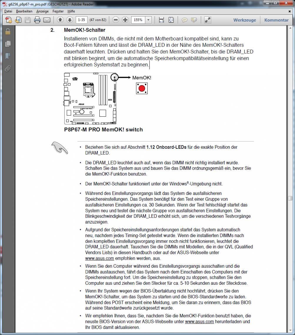

Habe die TPU Funktion ausgeschaltet. Wenn die LED leuchtet, ist sie aktiviert. Weiss nicht genau was sie macht, aber sie ist irgendwie für mehr Performance zuständig. Ist mir egal. Hauptsache das System startet mal stbail. Habe auch die "MemOK!" Funktion getestet. Dann startete er auch mehrmals. Soll wohl so sein. Denke also das es ein RAM Problem bei mir ist.
Was hat es zu bedeuten, wenn die RAM LED beim booten einmal kurz leuchtet? Versteh da das Handbuch nicht ganz richtig. Hier mal der Text:
