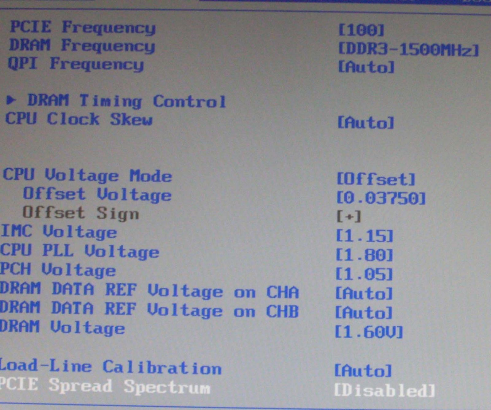

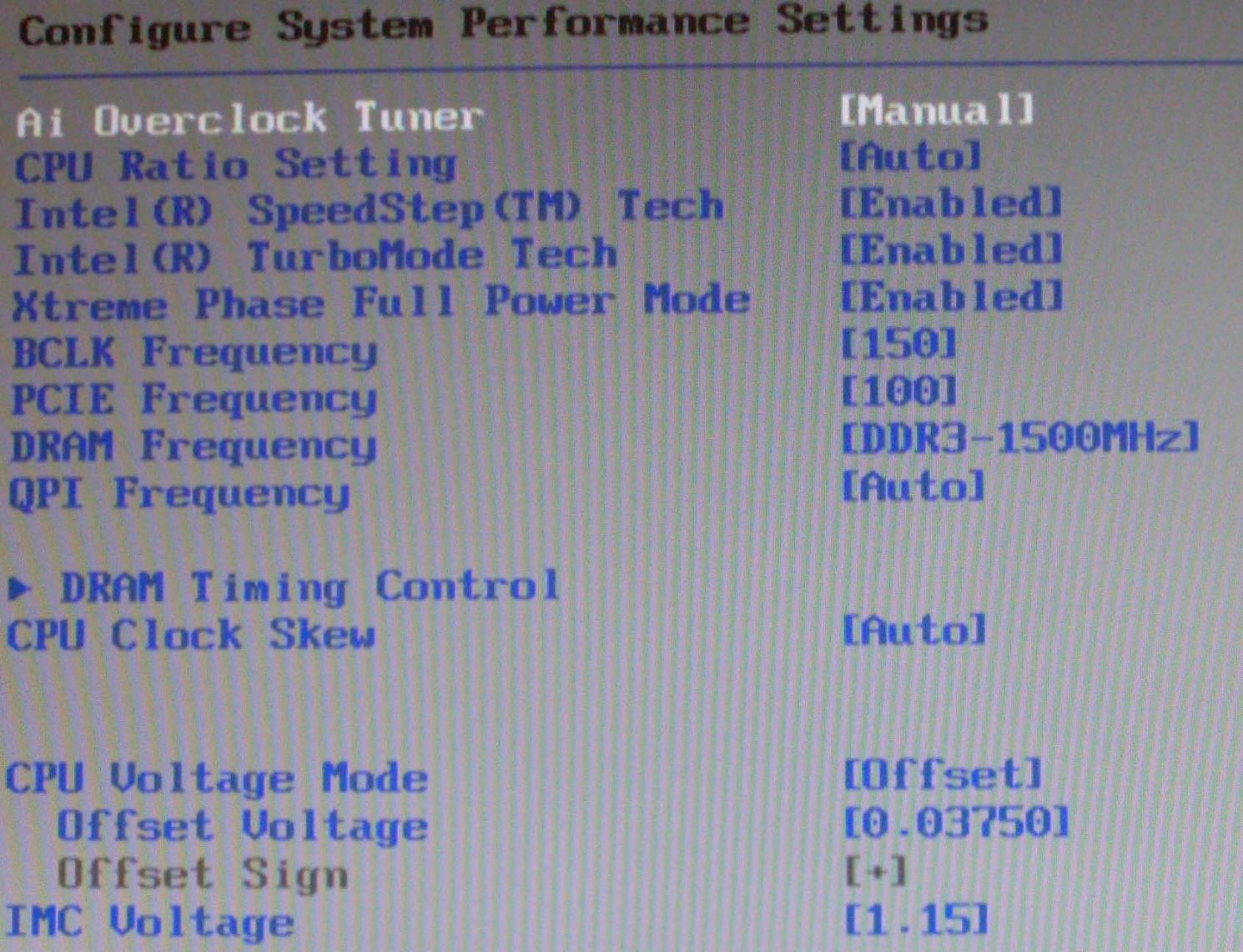

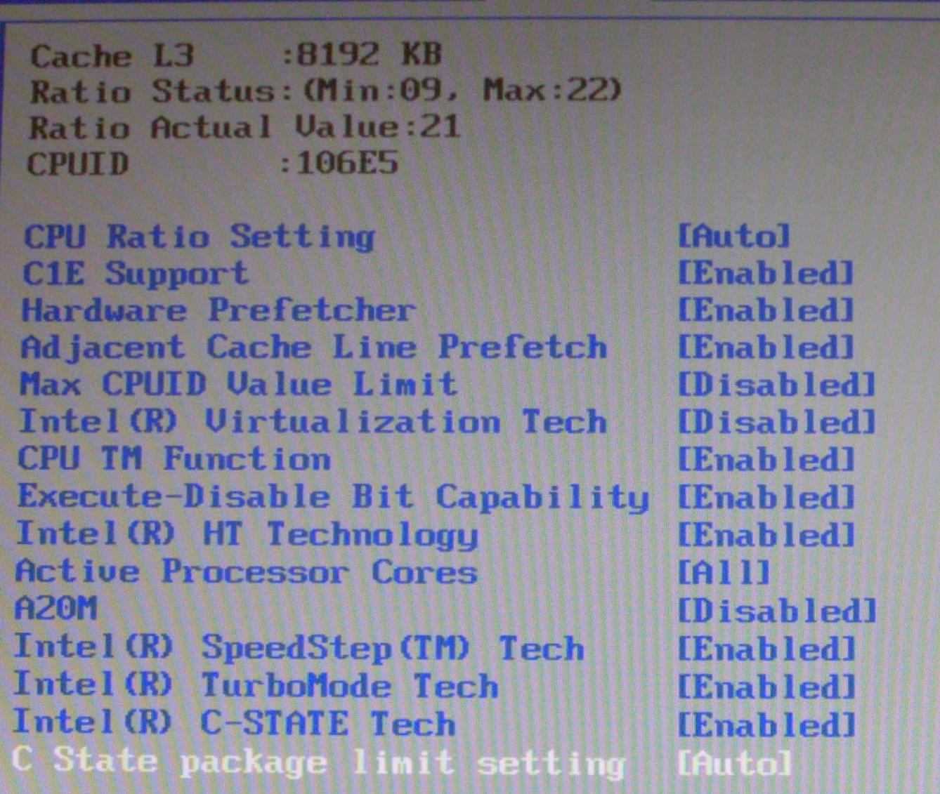

Ich hab damals meinen i7 860 in Verbindung mit einem P7P55 LX in Verbindung mit dem Turbo-Mode "halbherzig" übertaktet. Aktuell läuft er mit einem Takt von 150 Mhz (Default-Multi). Wenn ich diesen nun erhöhe kackt das Ganze schon bei ca. 153 Mhz ab (aktuelle Settings siehe Bilder). Nun würde ich gerne bis 160 MHz gehen um dem Ganzen noch etwas mehr Speed zu geben. Hab ich irgendwas übersehen bzw. sollte es erhöhen?
