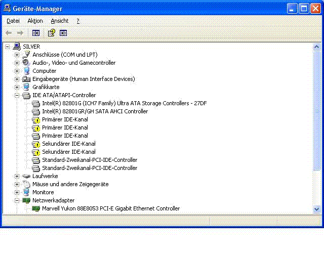

Habe ein Problem mit den AHCI Treibern.
Bin wie hier im Forum dran gegangen.
Nach dem Reboot wurde ich auch nach der iastore gefragt installiert und fertig.
Aber keinen Keks gefreut da auf einmal meine Laufwerke (DVD Brenner) nicht erkannt werden und im Hardwaremanager lauter Ausrufezeichen stehen bei den IDE Kontrollern.
Woran liegt das?
der AHCI treiber ist soviel ich weis nur für Sata geräte gedacht...
ich weis jetzt nich genau aber ich denke dass du nur Sata laufwerke haben darfst damit das alles ohne probs läuft. ist jetzt aber nur eine vermutung.
vllt kann man im BIOS bei den kanälen wo IDE geräte dranhängen das AHCI dekaktieren...
Ich werde dass jetzt einmal versuchen, bei den IDE Ports im Bios das AHCI zu deaktivieren. Ich hoffe das klappt ansonsten melde ich mich gleich wieder. :)
Also eins habe ich gelernt ich kaufe mir noch zwei SATA Brenner :rolleyes:
Danke schön und dickes Lob ... JiriMan ...... :)
