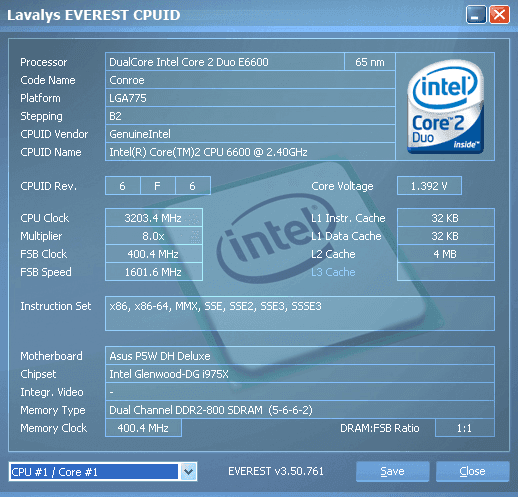

Habe jetzt mal rumgespielt und habe den ICS 954148 genommen und der FHB geht auch hoch in CPU Z gehört ja zur 975 Family. Iss das richtig!!
Eben kamm eine meldung von ASUS Probe das die CPU TEMP 235 ist aaaaaaaaah! erschreck aber CoreTemp zeigt mir 42°C an. Was ist da mit asus Probe los!!
MFG

mach mal cpu-z aus, everest aus und sonst alles was die temps ausliest und versuchs nochmal mit asus probe.
