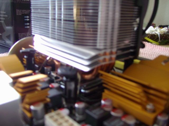

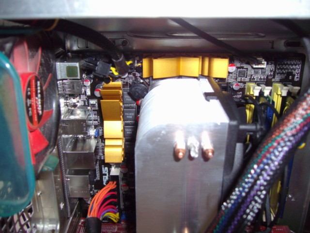

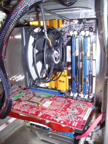

Asus P5Q Kompatibel mit Arctic Cooling Freezer 7
So Board ist eingebaut, und der Freezer 7 passt !!
So, hier mal die ersten Bilder. :love:
Leider is die Qualität nich so prall da der Accu meiner Cam ziemlich schnell den Geist aufgegeben hat. :shot:
Und hier ein paar Bilder zum Thema Arctic Cooling Freezer 7. Er Passt :p
Und wiegesagt Sorry für die mieserable Qualität der Bilder
