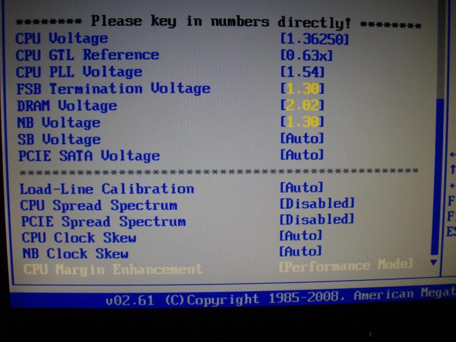

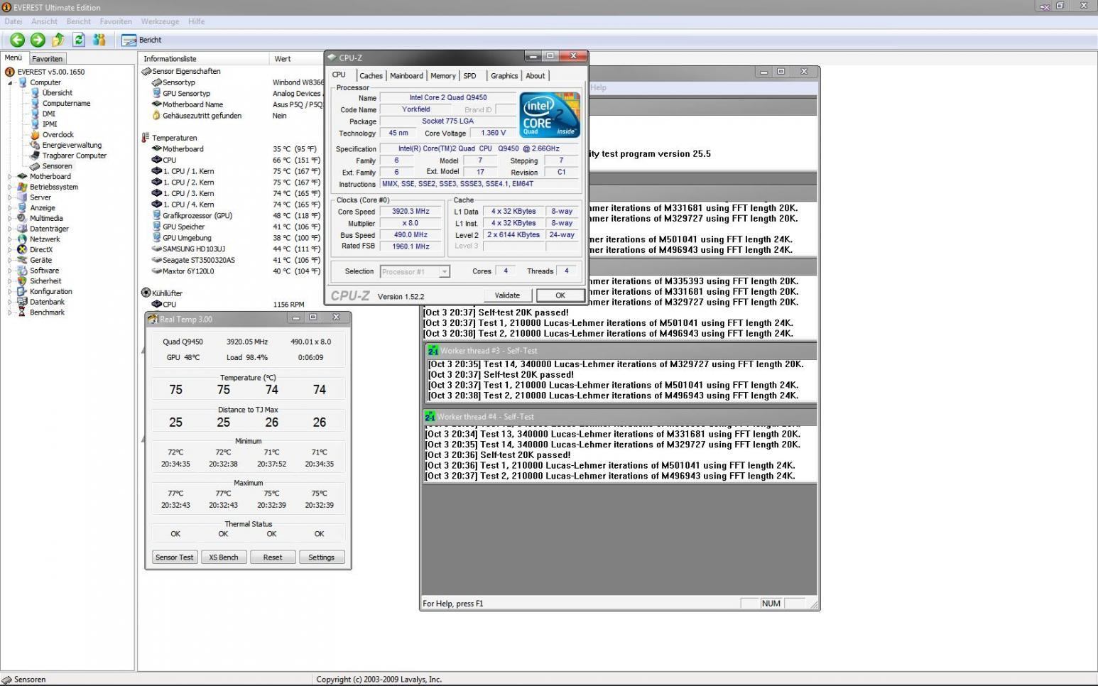

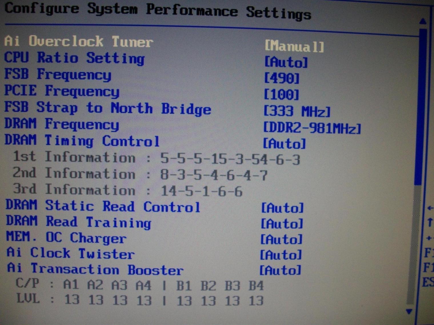

Wollte mal eben meine bisherigen Oc Versuche mit dem Board hier preisgeben. Ich werde wohl erstmal doch bei dem Board bleiben so wie`s aussieht. Alles andere wäre im Moment rausgeschmissenes Geld und besser als mit dem Maximus Formula läuft der Kleine allemal.
Allerdings machen mir die CPU Temps unter Last doch ein wenig Sorgen:fire:. Aber seht selbst den Screenshot. Dabei ist die Vcore ncoh echt im Rahmen.
Sind das normale Temps ? Gekühlt wird mit dem IFX-14 mit drei Lüftern dran und natürluich diversen Gehäuselüftern.
Auf dem Bild ist ein Small Run zun sehen. Large ist glaube ich nicht stable musste leider von FSB 496 etwas runter gehen.
Was würdet ihr empfehlen ?
da fällt mir auf. man sieht auf dem Screen nich wann ich den run gestartet hab... :d Es war kurz vor halb Sieben mein `ich^^
vcore ist wirklich nicht sonderlich hoch, die temperatur dafür aber umso krasser.
ifx-14 mit drei lüftern? hast du nen wärmeleitpad genommen ? :fresse:
small ist zugegebenermaßen absoluter streß für die cpu - eine belastung, der sie im alltag nicht ausgesetzt sein mag. trotzdem dürfte sich die temperatur dort in den mid 60ern bewegen, was für 24/7 auf jeden fall zu warm (heiß) ist..
