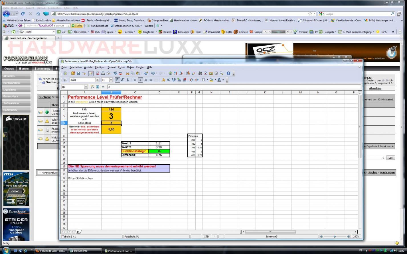

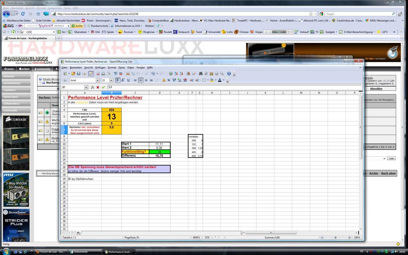

O.K. danke dir dann kann ich erst mal schauen aber wenn es so oder so schon 10 ist brauche ich es ja nicht ausrechnen auser für einen höheren FSB.
Danke damit hast du mir erst mal sehr geholfen da ich echt nicht wusste wie ich denn Ramteiler eingeben sollte :wink:, Mfg Snapstar
Jetzt habe ich trozdem gechaut und genau 5/6 eingegeben und es kommt wieder das raus ich lade mal einen Screen hoch was ich meine denn demnach kann ich echt auf 3 oder sogar 2 runter :wink:, Mfg Snapstar

Kein Thema ;)
Übrigens würde ich da nicht so wild auf das PL schauen.
Ein niedrigeres PL bringt zwar schon einiges, aber wesentlich weniger, als ein höheres PL mit dafür aber erhöhtem Ramtakt.
Gruß Basti

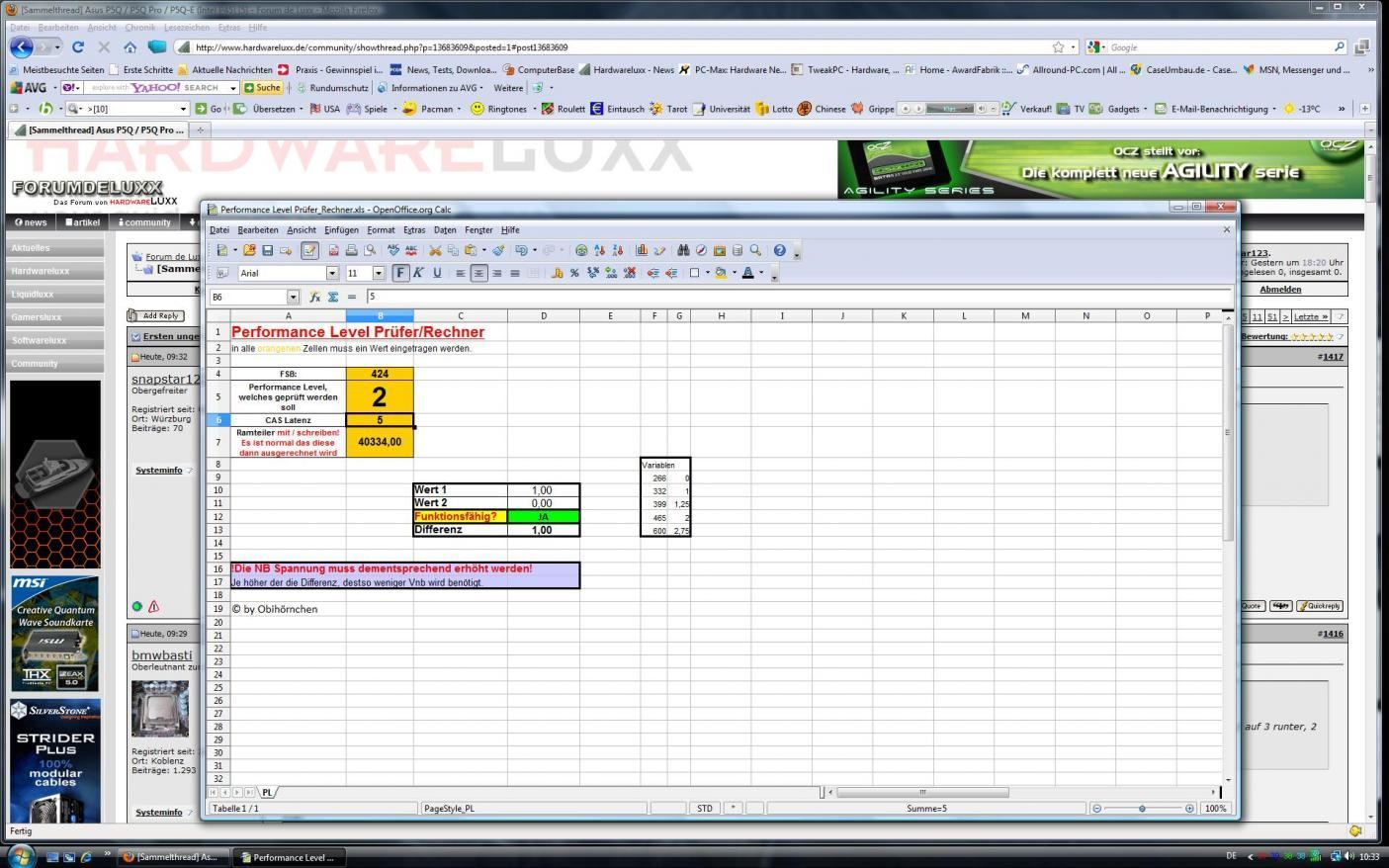

Hab es jetzt ausprobiert einmal mit 5,6 und mit 5/6 habe unten schon zwei Screens hochgeladen wie es aussieht bevor und dannach wie weit ich dann runter gehen kann.
Wenn ich 5,6 eingebe kann ich biss 3 runter, wenn ich 5:6 eingebe kann ich biss 2 runter.
Hat das eigentlich auswirkungen auf die Spannung wenn die PL gesenkt werden das würde mich noch interresieren :wink:, Mfg Snapstar

Also Du gibst da irgendwas falsch ein ;)
Oben schreibst Du, dass Du 5,6 und 5/6 eingebeben hast, eine Zeile weiter unten dann 5,6 und 5:6.
Du musst 5/6 eingeben und Enter drücken, da kommt dann ein Wert von 0,833333333333 raus, was ja quasi der Wert des Teilers vom Ram Takt --> FSB Takt ist.
Gruß Basti
Gruß Basti
