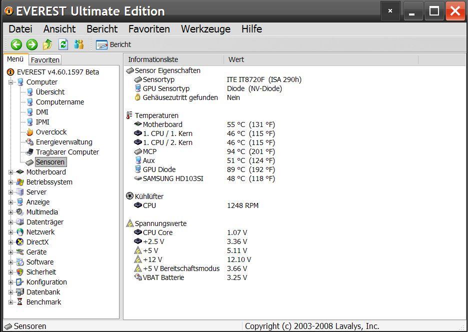

Zu den Temps:
Habe mal meine hier eingestellt. Die sind natürlich besorgniserregend, zumal mein Pundit auch noch im völlig geschlossenen HiFi-Rack sitzt (siehe Link in der Signatur). Trotzdem läuft der P5N9300 100% stabil seit zwei Wochen 24/7. Hatte nie einen Absturz, auch bei MCP Temps über 100°C läuft alles stabil. Das mit den ruckelnden Videos ist mir auch ab und an aufgefallen. Werd' da wohl mal einen Lüfter und eine andere WLP draufschnallen...
Trotzdem finde ich deshalb die Panikmache hier nicht gerechtfertigt. Ich denke, dass ASUS solche Temps mit eingeplant hat, sonst hätten die den Pundit nicht auf den Markt geworfen.

@XstoneX78
So lange der Rechner stabil funktioniert sind die Temperaturen ja auch fast egal, die Lebensdauer einzelner Komponenten (besonders der Festplatte) verkürzt sich allerdings merklich.

Zu den Temps:
es hat doch niemand Panik verbreitet.
Aber fassen wir deine Situation mal zusammen.
Du hast den Pundit als HTPC gekauft (das ist legitim), unter Last (beim Videos abspielen) fängt das Video aufgrund zu höher Temperaturen zu ruckeln an. Und du meinst, dass dieser Umstand es nicht rechtfertigt, dass potentielle Käufer von bereits Pundit-Besitzern darauf aufmerksam gemacht werden? Na bumm.
Andere Hersteller haben es doch auch geschafft, ihre 9300/9400 Boards passiv zu kühlen. (ein User hat hier eh schonmal drauf hingewiesen, dass das man vom Kauf des AsusBoards absehen soll, da es Temperaturprobleme hat. - ich glaub' Polarcat wars)
