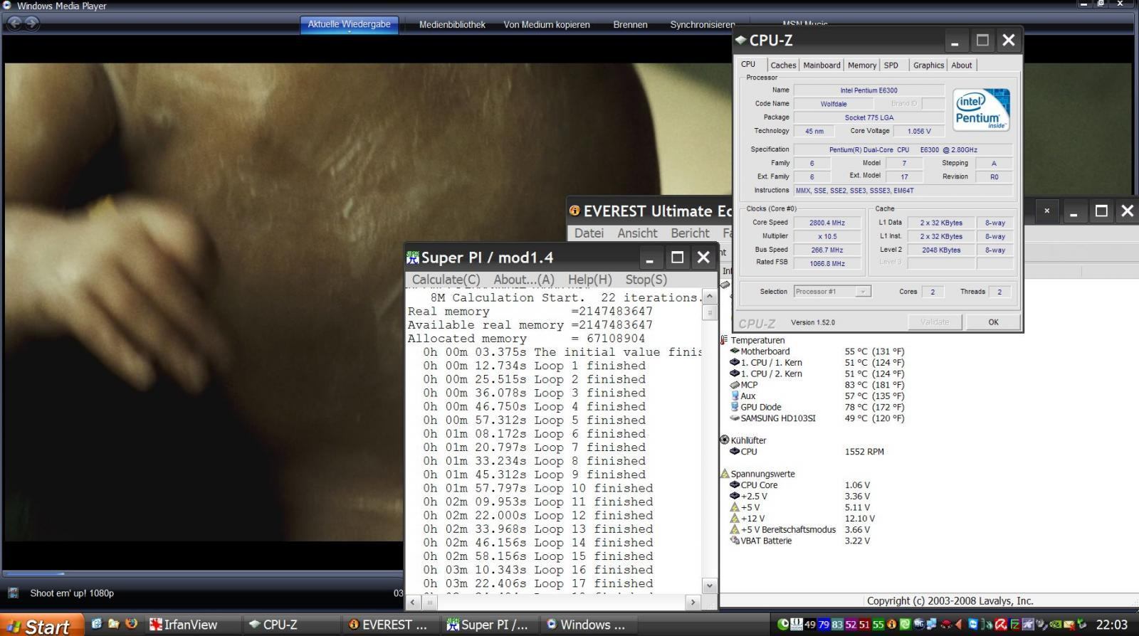

73° atm. steigt schonmal nicht so schnell, wie vorhin.
Ich habe aufgrund der enorm hohen Temperatur des MCP (unter Last vorher bis 105°C) nun Maßnahmen ergriffen.
Zum Einen flog die Riser-Card mit GeForce 8400GS raus (brauch' ich derzeit eh nicht), zum Zweiten habe ich einen 50er Lüfter von Revoltec und einen 12V auf 7V Adapter zwischengeklemmt. Fazit, die Temperaturen steigen selbst unter Volllast von CPU & GPU nicht mehr über 84°C. Beweisfoto anbei.
Durch CoreAVC wird nun die GPU fürs Videoencodieren mittels nVidia CUDA gequält, also GPU-Auslastung. Nebenbei lief noch SuperPI, das die CPU voll auslastet. Interessanterweise lief das 1080p *.mkv File neben SuperPI völlig flüssig :p
Dafür, dass sich mein Pundit in einem völlig geschlossenen HiFi-Schrank befindet, sind die Temps alle im grünen Bereich. Vom 50er Lüfter hört man übrigens nichts.
Wer's noch wissen will: den Lüfter habe ich mit einem Kabelbinder am Kühler befestigt.
Ich glaube, wer bereit ist, ein paar Modifikationen zu machen, wird viel Freude mit dem Teil haben. Klar ist das nicht im Sinne des Erfinders, trotzdem ein vertretbarer finanzieller und arbeitstechnischer Aufwand. Sollte jemand übrigens einen 12V auf 7V Adapter benötigen, bitte eine PN an mich. Habe noch mehrere Stück OVP Adapter von Revoltec zuhause.
Von meiner Seite steht die Empfehlung für den P5N9300 nach wie vor.

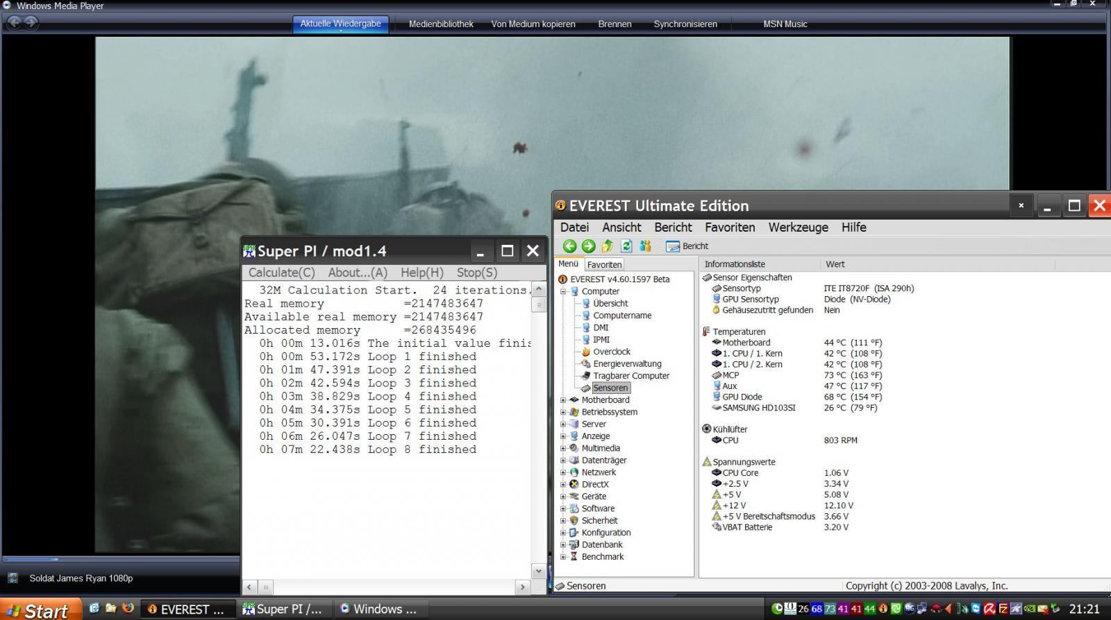

EDIT 21:20:
Habe die WLP soeben getauscht. War 50 Minuten Arbeit. Die Temperatur (Pundit aufgestellt, nicht liegend) bleibt nun bei 100% CPU & GPU Auslastung ca. 10°C unter dem alten Wert. Über 75°C ist der MCP Wert bei geschlossenem HiFi-Schrank, mit 50mm Lüfter @ 7 Volt und der neuen Noctua Wärmeleitpaste nicht mehr zu kriegen. Bin sehr zufrieden, die insgesamt etwas über eine Stunde Bastelarbeit inkl. Lüfter haben sich voll und ganz gelohnt!
Den Pundit zu zerlegen war recht einfach:
- Schrauben des Laufwerkskäfiges lösen und Käfig ausbauen
- hintere Anschlussabdeckung abschrauben (3 Schrauben) und herausziehen
- Anschlüsse am Board abziehen
- Mainboardschrauben lösen
- Board anheben und nach hinten schieben bis es beim Netzteil ansteht, dann nach oben ziehen
- Auf die Erdungen der vorderen Anschlussreihe achten.
War eine Sache von 10 Minuten. Nur der Wärmeleit"kleber" ging sehr zäh runter.
Nochmals danke an fainherb für den guten Tipp!
