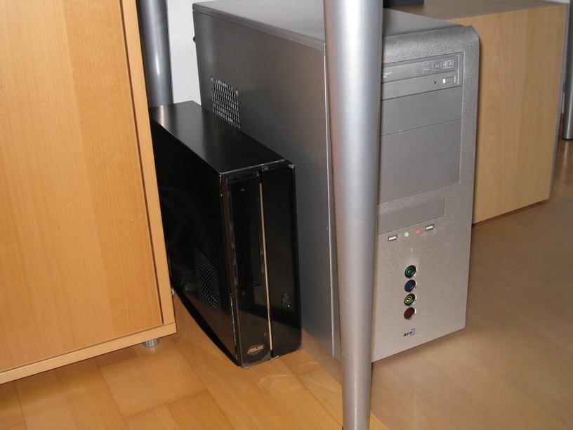

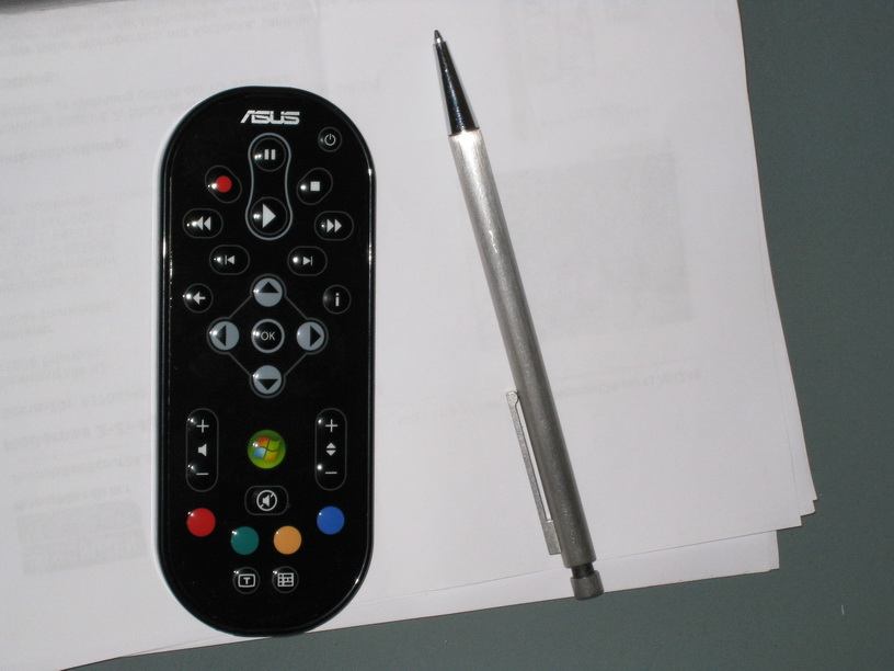

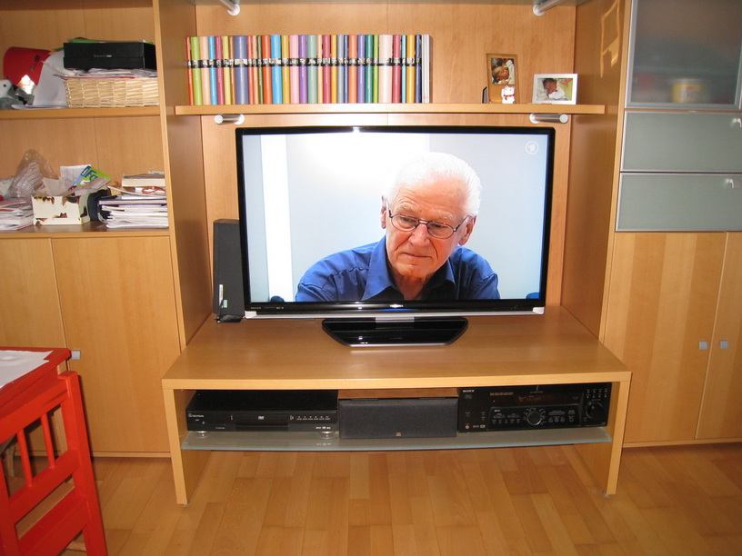

Hier einige Fotos für Netgic und andere.
Ich habe mein alten VDR so seitlich hinter dem TV stehen, da soll auch der Pundit hin. die größe meines Hermes p651 ist vergleichbar :)

Vielen Dank.
Daumen Hoch!
Schaut ja noch ganz i.o. aus die FB.
Das Gerät scheint auch ok zu sein von der größe.
