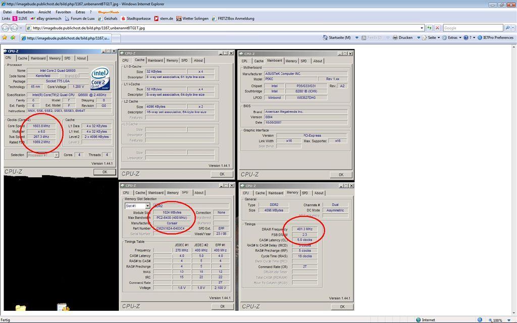

Ich versuch´s mal der Reihe nach.
1) Welches Windows XP - 32 oder 64 Bit? Falls 32 Bit, sind 4 Gb ohnehin mindestens teilweise sinnfrei, weil das Betriebssystem damit nicht (vollstaendig) umgehen kann. Im guenstigsten Fall also Verschwendung, im unguenstigsten problematisch.
2) Das Deine Treiber "alle Top" laufen, ist eine mutige Theorie - nur dass es mit 2 statt 4 Gb keine Probleme gibt, bedeutet laengst nicht, dass Treiber als Fehlerquelle ausscheiden (siehe 1).
3) Das "perfekte OC-Board" mit "wahnsinnig" vielen Einstellmoeglichkeiten ist das P5KC (insbesondere fuer Quads) gewiss nicht. Wenn Dir danach der Sinn steht, solltest Du nach DFIs Ausschau halten ...
Was kannst Du tun?
Deine Settings pruefen - lt. Deinem Screenshot laeuft Deine CPU mit 1.6 GHz statt 2.4 ...
Erhoeh die Speicherspannung auf 2V - Deinen Screenshots ist zu entnehmen, dass sie fuer 2.1V (bei aggressiveren Timings) ausgelegt sind. Insoweit sollte dies auch ungefaehrlich sein.
Falls es 2*2 Gb sind: Tausch die RAM-Slots. Einige hier im Thread haben dadurch scheinbar Stabilitaetsprobleme loesen koennen.
Aktualisier alle Treiber und das BIOS (das BIOS aber zunaechst nur auf v0903; ueber das 1001er ist wenig Gutes zu lesen).
Geht´s dann noch immer nicht: poste die vollstaendige Fehlermeldung, die vollstaendige Hardware und die Versionsnummern der verwendeten Treiber.

Anliegend ein überarbeiteter Screenshot mit Markierungen, da sollte Dir selbst klar werden, warum Du (zum Teil) Blödsinn schreibst. Wenn nicht, lies Dich mal in CPU-Z ein.

Zunaechst einmal: schoen, dass Du Dich wieder (etwas) abgekuehlt hast.
Ich will hier nun keine Haarspalterei betreiben - aber ich erkenne immer noch nicht, wo ich "lauter Bloedsinn" und "Muell" geschrieben haette:
Ein 32bittiges XP kann mit 4 Gb nichts anfangen. Dass es mit 2 Gb keine Probleme gibt, mit 4 aber schon, kann also durchaus auch abseits der Hardware begruendet sein. Verschwendung ist es in jedem Fall. Ack?
Ich weiss, was EIST ist, Danke fuer die diesbezuegliche Belehrung. Ich weiss auch, dass es abschaltbar ist; waere es abgeschaltet worden, waere die ausgelesene Frequenz ein Hinweis auf einen Konfigurationsfehler. Falls ich hier falsch liege, darfst Du mich gerne -hoeflich!- korrigieren.
Von einer Erhoehung der Speicherspannung erwarte ich auch keine Wunder, aber eben auch keine Probleme, weshalb es allemal einen Versuch wert ist?
Im Falle von 2*2 Gb haette ein Wechsel der Slots Abhilfe schaffen koennen: das ist so im Thread -den ich durchaus gelesen habe- aktenkundig. Das der User 4*1 Gb verwendet habe ich ueberlesen, ja.
