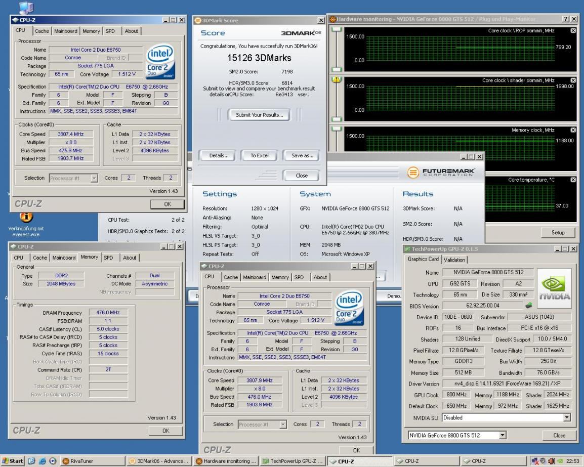

Hab mal ein bissel an der OC-Schraube gedreht.....:coolblue:
Schaut euch mal die Ergebnisse an:
