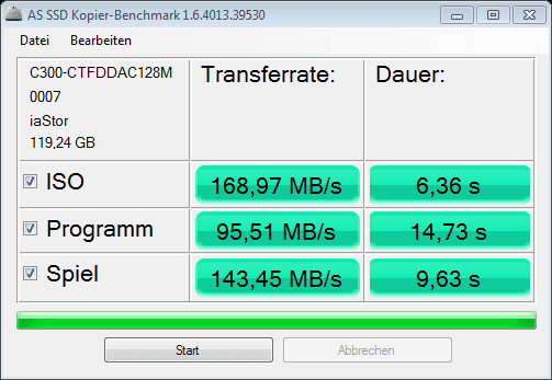

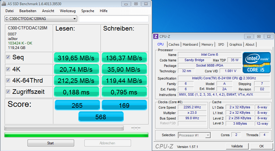

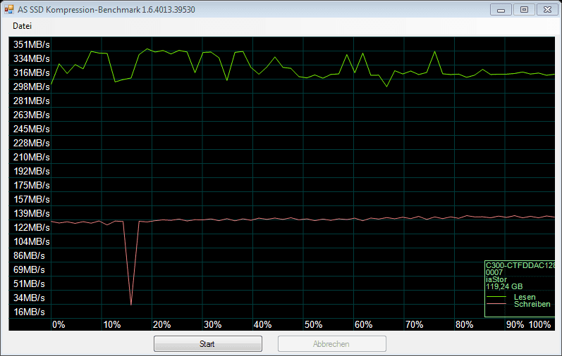

@AnonStar: Kannst du uns verraten, ob der Sata-Controller im NB ein SATAIII ist? Hatte ja am Anfang des Threats schonmal die Frage, aber da konnte das noch keiner sagen.
Hi,
ja, ist S-ATA III. Steht bei AIDA 64 und ich erhate beim Sequentiellen Read auch 322,24 MB/s und liege so über der S-ATA II Spezifikation und sehr nah an den Testergebnissen bei Reviews.
Ich füg' gleich 'nen Screen von AS SSD ein. Treiber: iaStore
Seltsamerweise liege ich bei SEQ und 4k(64 threads) (wesentlich) höher als in den Reviews, bei 4K (1 Thread) und den Zugriffszeiten bin ich teilweise wesentlich unter den Werten in den Reviews ôo (mehrfach getestet.. verändert sich nciht viel..)
edit: Könnte vielleicht daran liegen, dass ich partitioniert habe? Oder eher nicht? kp... :confused:

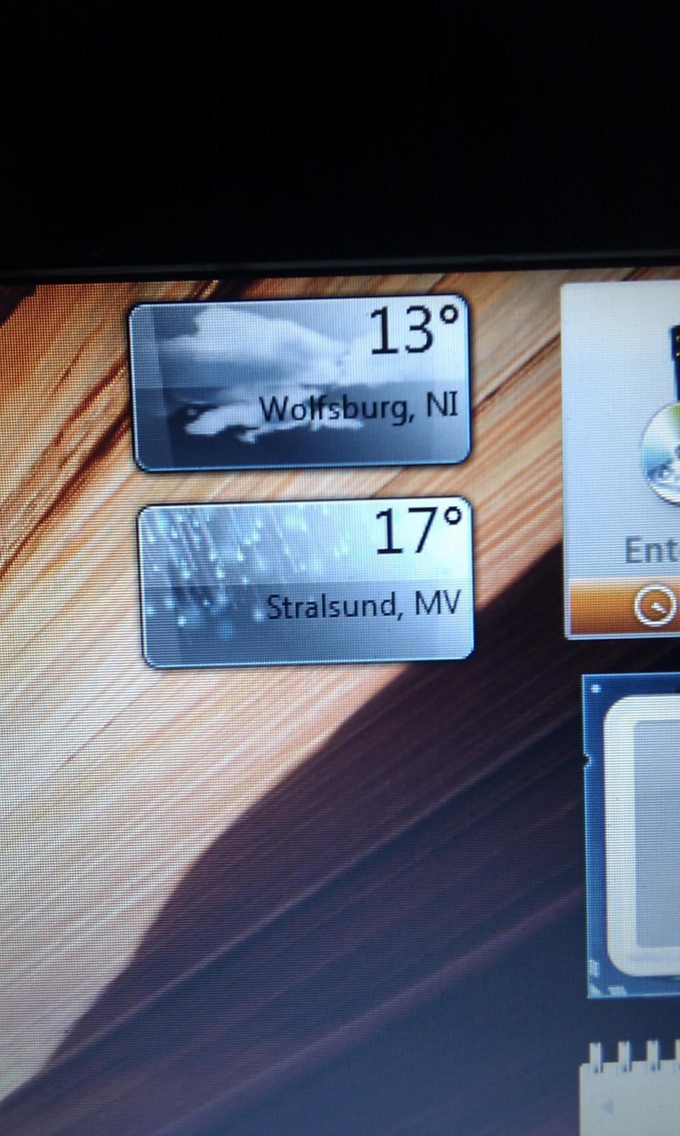

habe den besagten Laptop ebenfalls gekauft. Folgendes ist mir dabei aufgefallen und ich würde Euch bitten, mir zu sagen, ob ihr dieselben Probleme habt:
1) Auf dem Display sind ganzflächig feine Rastermuster erkennbar, vor allem bei Betrachtung von Webseiten mit hellen Farbflächen (weiß, blau, grau). Ich hatte das noch nie bei einem Display gesehen. Bei dunklen Flächen fällt es nicht wirklich auf. Dieses Verhalten ist wahrscheinlich treiberunabhängig, da es sowohl in Windows, im abgesichterten Modus als auch in diesem "ExpressGate"-Modus auftritt.

1)
Ich hab mal ein Bild gemacht und hochgeladen. Für das Auge sieht es ein klein wenig besser aus als auf dem Bild, aber dennoch...
Uploaded with ImageShack.us
2) Komisch, bei mir funktioniert der Schalter dafür, aber eben nicht die LED oO
Sehe dort nichts besonderes auf dem Foto. Die Auflösung ist ein wenig gering für ein 14" Notebook, dadurch sieht man die Pixel. Aber sonst kann ich nichts unnormales auf dem Foto erkennen.

Heißt das, dass dieses sichtbare "Raster" (oder Pixel?) auf jedem 14"-Bildschirm mit dieser Auflösung erkennbar ist/sind? Schau dir das Bild ggf. mal an einem externen Bildschirm an. Ich habe bisher noch nie Pixel auf einem Bildschirm erkennen können. Auch nicht auf ausgestellten Laptops in Fachmärkten. Nach der Theorie müsste eine 1366x768-Auflösung auf 15" nochmals schlimmer aussehen? Dann müsste ich morgen mal in die Läden schauen gehen ...
Edit:
Das Foto ist natürlich aus nächster Nähe gemacht, aber diese Pixel sieht man auch bei 60cm Abstand. Immer noch normal?
Habe hier mal ein Foto von meinem Display (eben fix mit Handy aufgenommen).
Sieht meiner MEinung nach nicht besser aus. Denke nach wie vor, dass es an der geringen Auflösung liegt, sonst könnte ich mir das auch nicht erklären.
