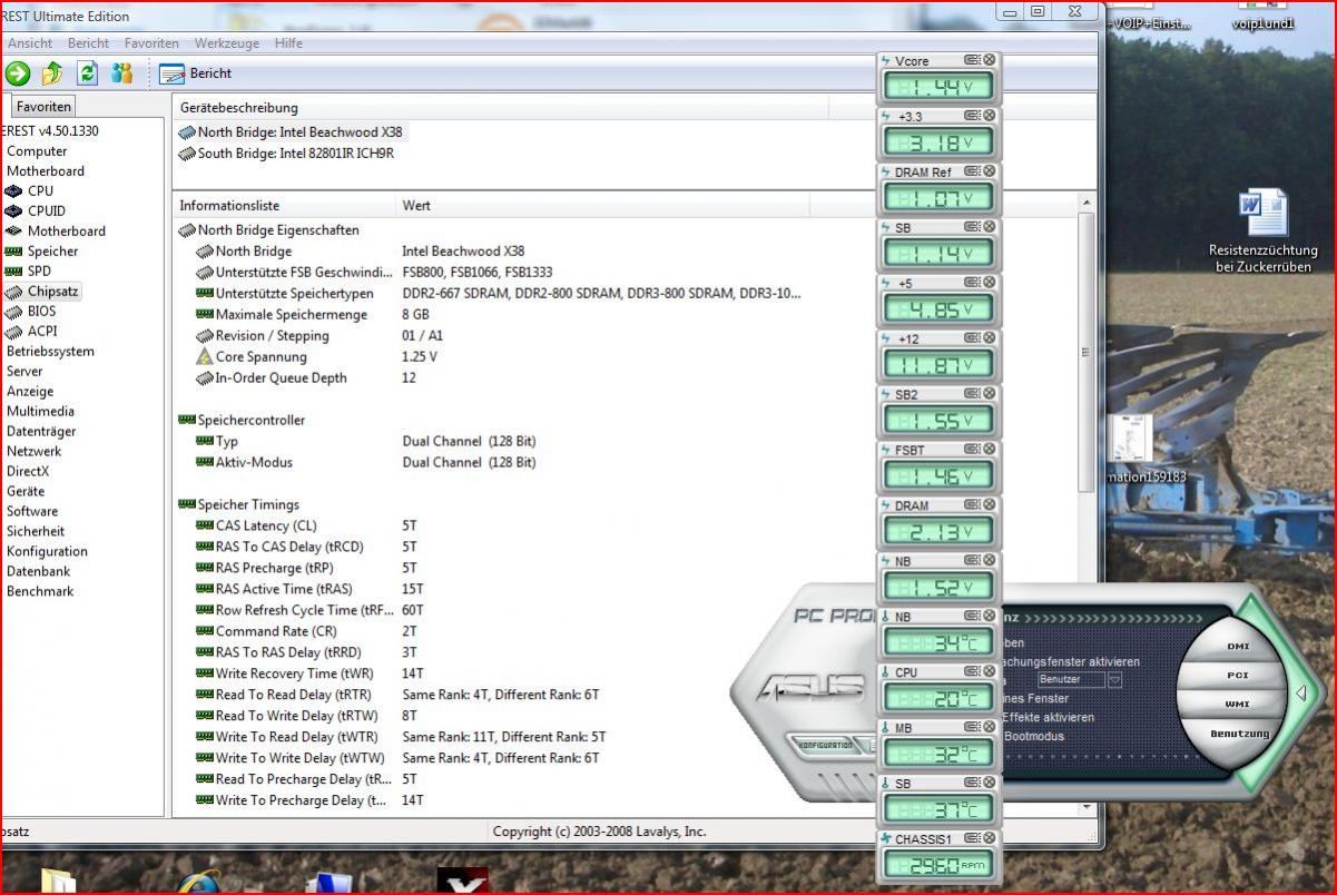

Northe Bridge Eigenschaften:
Core Spannung 1,25V
:wink:
btw ist das auch genau das auf was ich hinaus wollte - von den ursprünglichen 1,55V kommt nämlich kaum noch was an...
Aso da ^^ Danke :d
Ist das immer so bei den Quads, dass am Ende nur 1,25V ankommen.
Das ist ja heftig :fresse:

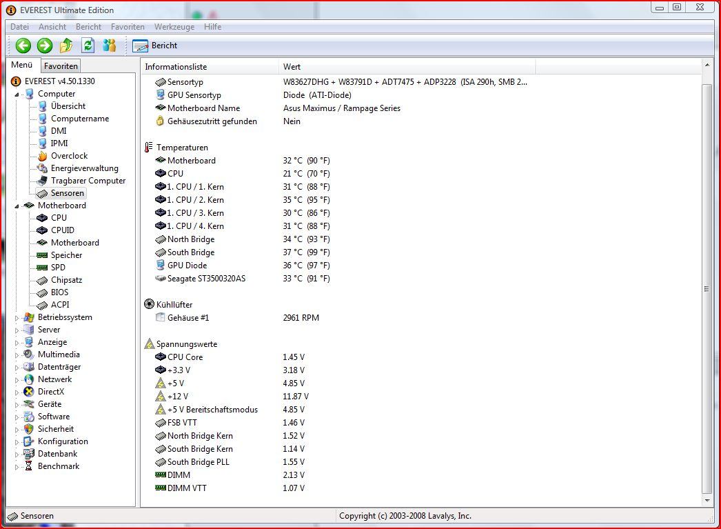

Das muss aber ein Auslesefehler sein von Everest, bei mir stehen ebenfalls 1,25 Volt in Everest, aber 1,52 V in PC Probe - dem vertraue ich eher, passt auch eher zu dem was ich eingestellt habe.
Siehe Bild:
schau vielleicht auch lieber noch mal mit einem anderen Auslesetool nach!
Das 2. Bild zeigt die Ansicht "Sensoren" von Everest, da liest er es exakt so aus wie in PC-Probe, also denke ich schon dass das der Wert ist dem man glauben sollte!
