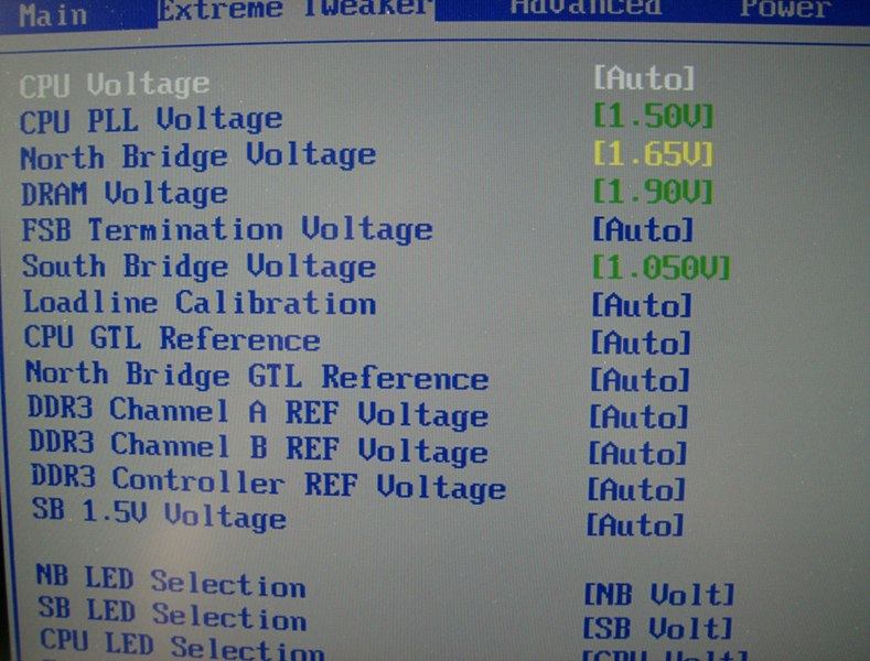

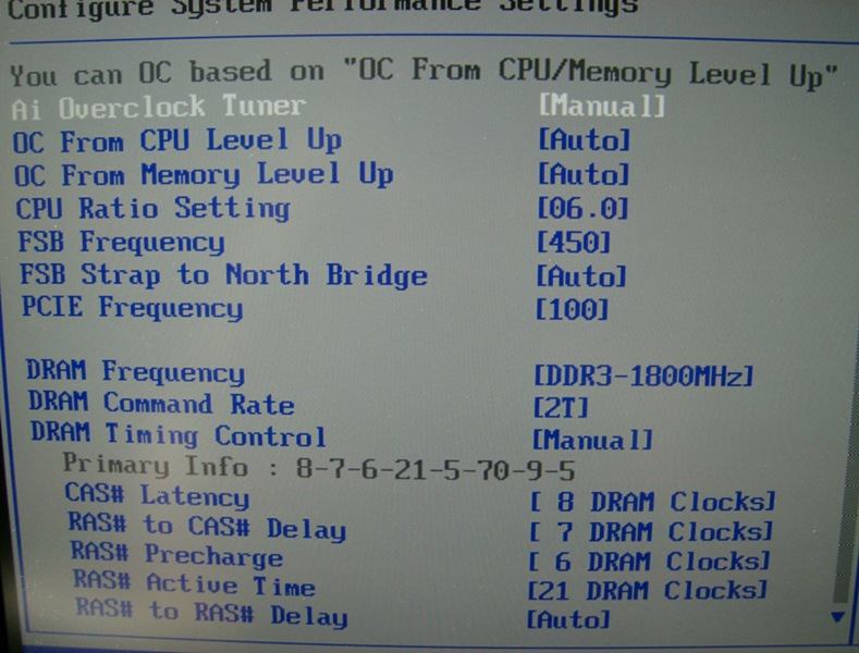

Hallo hier meine Daten was ich eingestellt habe.
Grüße
Rocco75
wie bekomme ich eigentlich ein anderes Bios wieder rauf ?
wenn man schon das 0907 drauf hat kann man ja gar nicht mehr downgraden ?
gibt es da nen Trick oder geht das gar nicht mehr ?

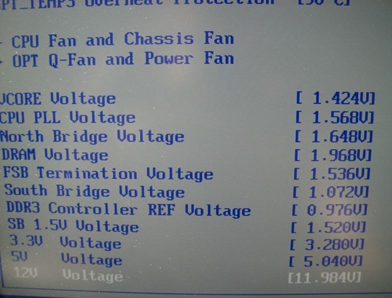

Hier noch die Voltage vom Hardware Moni
Grüße
Rocco75[/QUOTE]

FSB Strap to North Bridge "333"
Ram Timings sind ok
CPU-Voltage: CoreTemp runter laden und schauen was für VID-Wert deine CPU hat, diesen dann von hand einstellen, nicht auf Auto stehen lassen!!!!!
CPU PLL Voltage: 1,50
North Bridge Voltage: bei guter kühlung 1,75
DRAM Voltage: 1,90 ist ok, häng nen luffi vorm ram hin, vllt. wird er bei dir zu warm.
FSB Termination Voltage: 1,40
South Bridge Voltage: 1,050
Loadline Calibration: "En"
CPU GTL Reference: 0,63 (hab net genau im Kopf, müsste der Maximalwert sein)
North Bridge GTL: 0,67 (hab net genau im Kopf, müsste der Maximalwert sein)
SB 1,5V Voltage: 1,50
Versuchs mal damit, i hoffe, dass es jetzt klappt.
