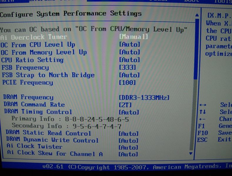

Ja habe ich ausgewält läuft auch mit DDR3 1800 aber sobald ich bei der CPU 1333 machen will setzt das board den Ram auf DDR3 1333 CPU ist ein Q6700 oder muss ich noch was einstellen
von wo genau

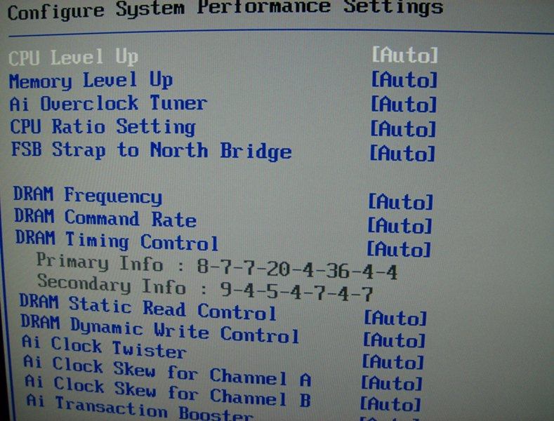

habe foto gemacht vom menü Bios ist 0905 ASUS Maximus Extreme,

du hast ja alles auf auto...
stell folgendes ein:
Ai Overclock Tuner: Manual
OC From CPU Level Up: Auto
CPU Ratio Setting: auf den jeweiligen Multi den du haben willst
FSB Frequency: 333 = 1333Mhz FSB (weil Quadpumpt)
FSB Strap to North Bridge: Auto (oder den Strap mit dem du 1800Mhz RAM-Takt auswählen kannst)
PCIE Frequency: 100
DRAM Frequency: DDR3-1800
sag mal was muss ich ein stellen Q6700 soll auf FSB 1333 laufen und der Cellschock Ram auf 1800 sind 4GB ich komm da nicht klar wenn bei der CPU 1333 einstelle geht der Ram nicht höher

FSB Strap to North Bridge geht nur bis 400
Der Wert gibt ja auch nicht den Speichertakt an sondern wie stram die timings im chipsatz sind. jenachdem welchen strap du auswählst kannst du nur bestimmte ram-frequenzen auswählen. du musst halteben den strap auswaählen wo du dann bei dram-frequenzy auf ddr3-1800 kommst...
auch wenn du nen kleineren strap holst z.b. 333 ? kannst du bei dram-frequenzy keine 1800 auswählen (bzw. DDR3-1800) ?

für die 1800mhz ram brauchst ein FSB von 450, je weiter runter du gehst, desto kleiner ist der Teiler für Ram und du bekommst deine 1800 net hin. Stell den Teiler auf 6 und FSB auf 450 somit hast du den FSB und die 1800mhz und und cpu taktet mit 2700 also fast nicht übertaktet

Danke für die Info und wie soll ich den Ram einstellen wie auf der OVP von Cellschock mit
8 7 6 21 und an Strom 1,9 Volt oder weniger das wäre meine frage noch
komm ich hin mit den Timings oder muss ich die langsamer machen weil ich 4GB habe

stell erst die 1800mhz ein und lass die Timings auf Auto stehen, Ram kannst mit 1,80 betreiben. Starte die kiste neu und dann wieder ins bios, dann gib die Timings so ein, wie diese dran stehen, also 8-7-6-21-x-x-x-x-x-x.
Für die 1800mhz mit 4GB muß nur mit der NB-Voltage spielen, also nicht enttäuschen lassen, wenn das mobo nicht beim ersten mal starten, versuch die spannung immer etwas anzuheben, bis es ohne probs läuft. Und teste die ganze Sache dann mit Prime nochmal durch.

ich habe jetzt bei CPU PLL 0.63x und LoadlineCalibration *aus* eingestellt. Und siehe da der Proz läuft das erste mal jetzt mit 1.12 Volt :bigok:
