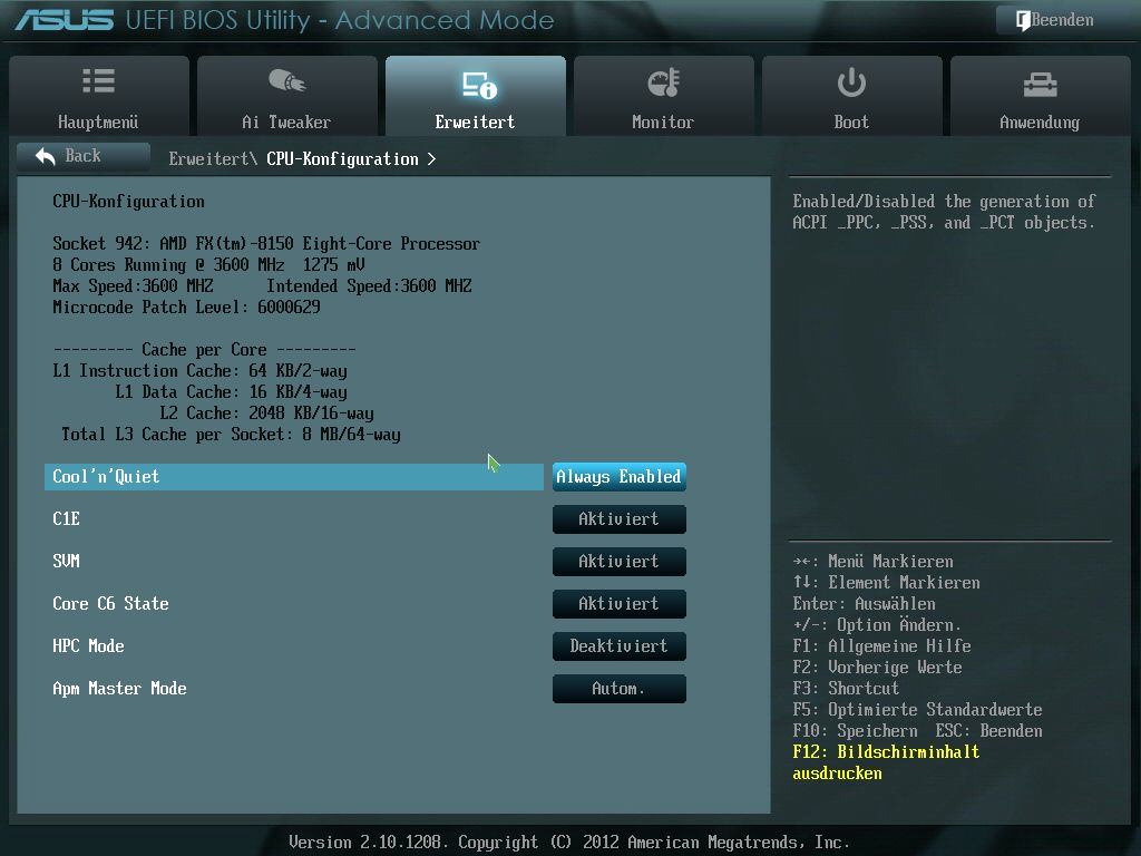

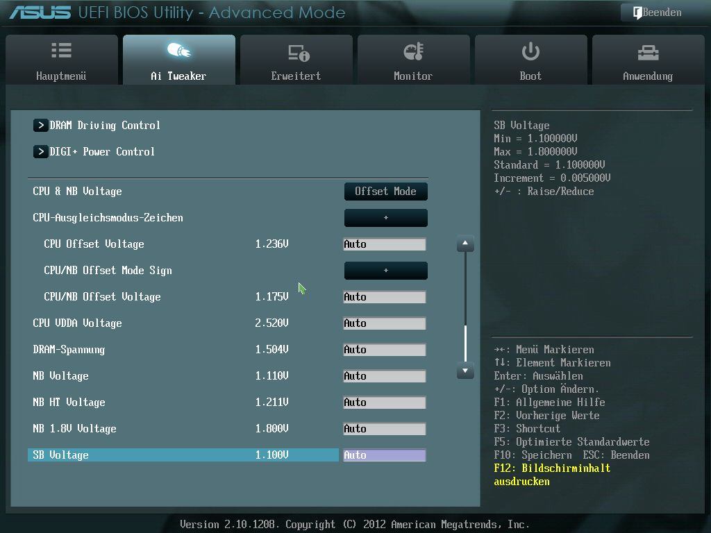

  • Wird die CPU Spannung im "Manuel Mode" verändert funktioniert C&Q nicht mehr.
    Lösung: Wird sie aber im "Offset Mode" verändert funktioniert C&Q.
  • Bei AMD FX-xxxx CPUs schwankt unter Last Takt und Spannung
    Lösung: Im Bios unter "Advanced" auf "CPU Configuration" gehen und die Option "APM Master Mode" deaktivieren.

- Die VCore meines FX8350 (auch neu gekauft) fällt von 1,3375V (das ist seine VID) auf 1,236V (laut Asus-Tool, HW-Monitor und CPU-Z) bei Prime-Last auf allen Kernen. Mit dieser Spannung läuft die CPU aber nicht stabil in Prime. Das kann eigentlich nicht sein. Wenn ich was auf default stelle, erwarte ich bedingungslose Stabilität. So einen gewaltigen Vdrop habe ich noch nie bei einem Board gesehen. Also habe ich die LLC auf High gestellt und im Offset-Mode solange an der Spannung gespielt, bis ich 1,248V unter Last hatte, denn damit läuft die CPU stabil in Prime Large FFTs (zumindest so, dass nach einer halben Stunde noch kein Fehler kommt).

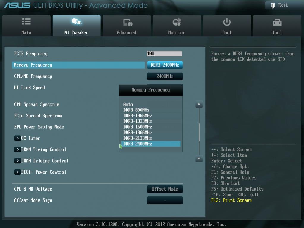

Also, ich berichtete das ich die Corsair Veangance nicht auf DDR3/1866 laufen lassen konnte (alle Einstellungen über Auto akzeptierte das BIOS net und der PC ging immer wieder aus).
Hab mir nun die G.Skill Sniper geholt, aber mit denen geht es auch nicht. Bei dem Test war die CPU nicht übertaktet. BIOS nach wie vor 1701 (inoffizielles Beta BIOS). Was zum Teufel ist nun defekt oder will nicht??? (Wurde getestet mit einer GTX470 SOC sowie GTX480 und Enermax 425W Netzteil)
Hi Thunder99
Probiere mal die 1600 aus ob die laufen, ansonsten mal mit 12 timings die 2133 testen, mit 1866 hatte ich am anfang auch probleme.
lg
Hi Thunder99
lg
1600 gehen, da dies in den SPD Werten hinterlegt ist. Aber halt "Auto" Freqzenz mit manuell angepassten Timings. Die 1866er hab ich über das Profil laden wollen was nicht ging. Komischerweise wird die A.M.P. Option nicht angeboten sonder D.O.C.P oder so irgendwas... wo ich das Profil 0 auswählen kann (was aber ja nicht funktioniert)
@ Thunder99: Gehe ich richtig der Annahme, dass du einen Phenom II X4 hast? Dann ist alles über 1333MHz OC und somit Glück! Mein X6 1090T wollte noch nicht mal 1600 stabil. Der FX jetzt ist da schon etwas besser.
