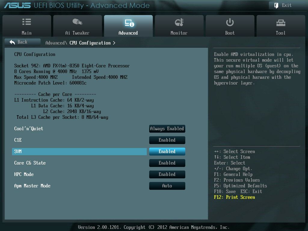

hab da mal ein neues Problem mit meinem M5a99x evo ohne R2:
wollte heute ein paar sachen in Virtualbox austesten, bevor es an die Substanz geht und da ist mir aufgefallen, das ich kein AMD-V mehr habe, obwohl ich es aktiviert hab. CPU-z sagt das gleiche. Bios ist aktuell.

@b99: Welches Bios hast du installiert? Auf Anhieb weiß ich auch nicht woran es liegt.
@sapphire: Unterschied ist nur der 990FX vs 990X Chipsatz. Wie du schon sagtest unterschiedet es sich hauptsächlich bei den pci lanes
hab gerade mal gedowngradet und es mit dem 1604 probiert bin aber wieder zurück auf 1708, weil ohne erfolg
hätte ja daran liegen können. Meine Signatur ist ja mit dem 1604 entstanden
---------- Post added at 19:19 ---------- Previous post was at 19:15 ----------
Es könnte daran liegen, das ich HyperV installiert habe und somit diese Funktion für andere Anwendungen gesperrt sind. ich deinstallier mal
---------- Post added at 19:23 ---------- Previous post was at 19:19 ----------
habs deinstalliert, und es geht wieder... ich dachte schon, ich habe mit ASUS auch mal ne Pleite gegriffen, wie andere User in meinem KReis
