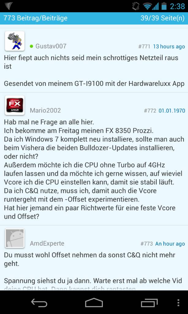

Hab mal ne Frage an alle hier.
Ich bekomme am Freitag meinen FX 8350 Prozzi.
Da ich Windows 7 komplett neu installiere, sollte man auch beim Vishera die beiden Bulldozer-Updates installieren, oder nicht?
Außerdem möchte ich die CPU ohne Turbo auf 4GHz laufen lassen und da möchte ich gerne wissen, auf wieviel Vcore ich die CPU einstellen kann, damit sie stabil läuft.
Da ich C&Q nutze, muss ich, damit auch die Vcore runtergeht mit dem -Offset experimentieren.
Hat hier jemand ein paar Richtwerte für eine feste Vcore und Offset?
Du musst wohl Offset nehmen da sonst C&Q nicht mehr geht.
Spannung siehst du ja dann. Warte erst mal ab welche Vid deine CPU hat. Dann kannst dich rantasten.
Hab hier 4 GHz bei 1.32volt. Meine Vid ist 1.38 Volt. Also ein bisschen liegt drinnen.
Hab aber nen 8320. Denke der 50 er könnte noch besser zum under volten gehen. :thumbup:
