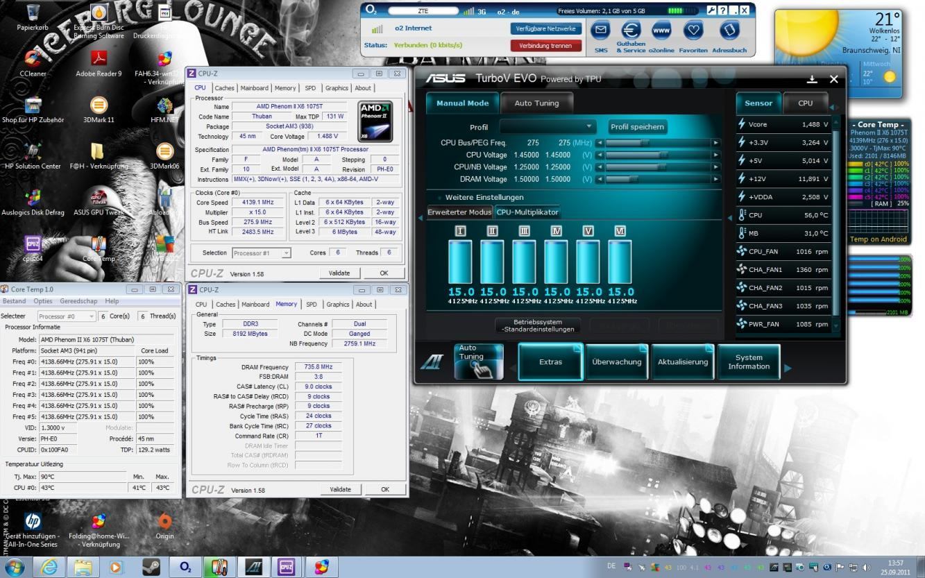

Es kann, wenn Du die Spannung nur auf einen festen Wert setzt, zu Problemen mit dem Turbo kommen. Wenn drei Kerne stark belastet werden, braucht der Turbo ja bekanntlich mehr Spannung und das bekommt er in dem Fall nicht. Abstürze oder Bluescreens sind die Folge.
Turbo ist aus wenn ich mehr Dampf brauch, schraube ich das ding Hoch.
